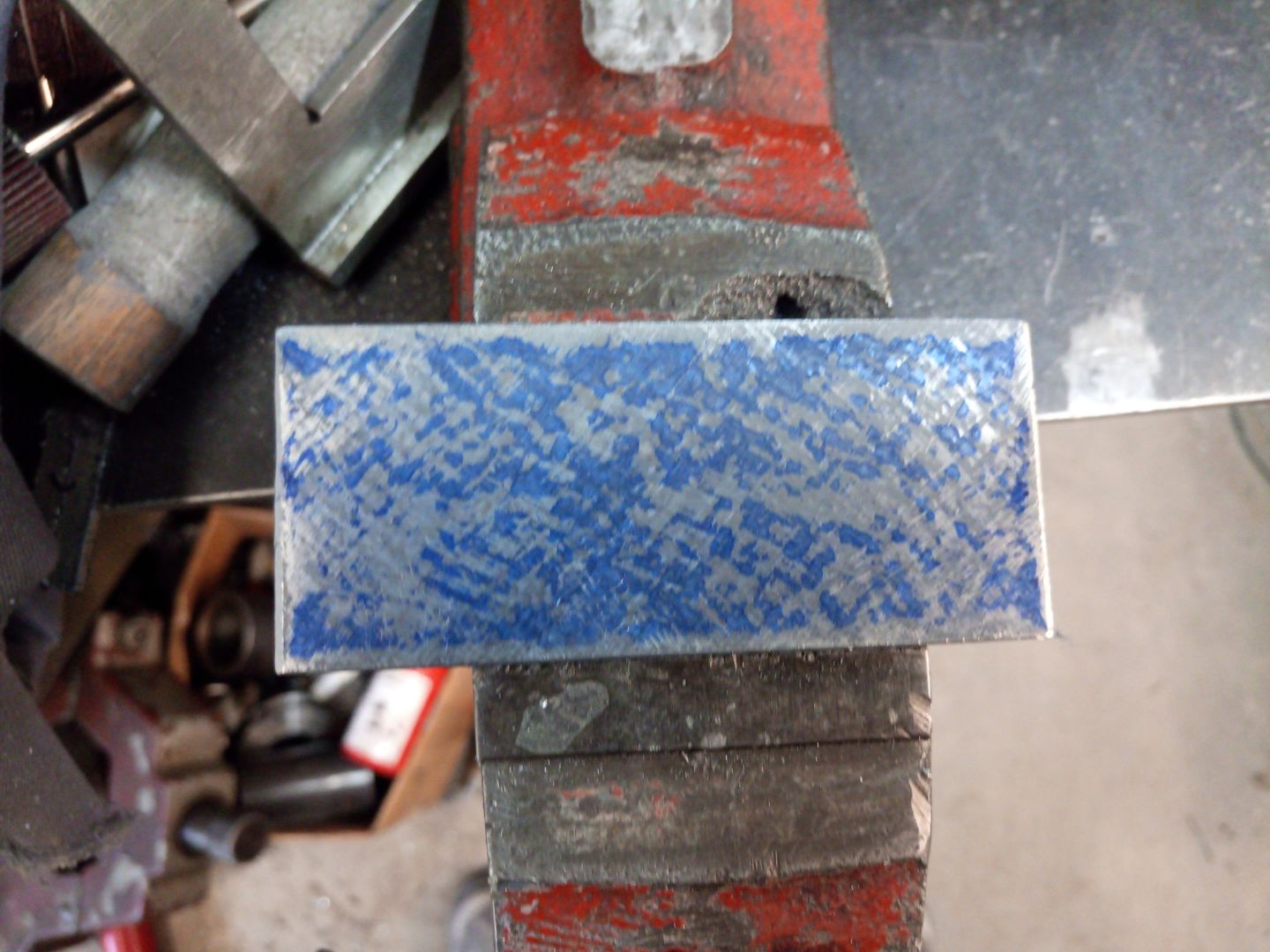

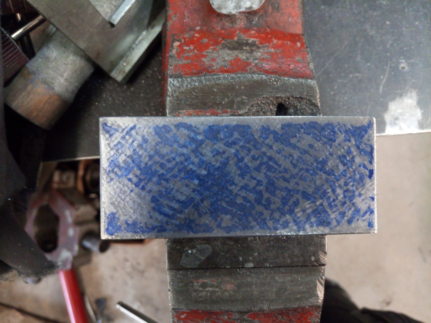

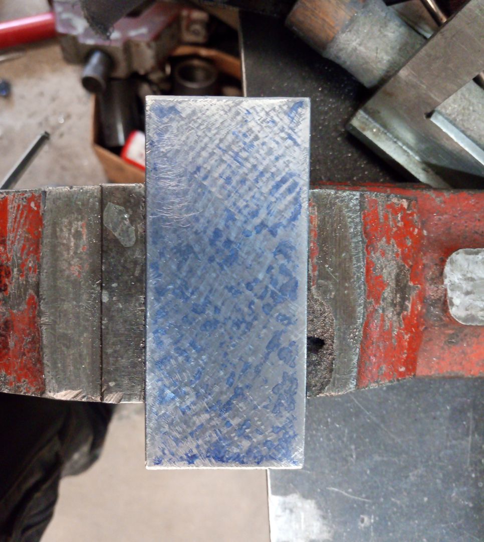

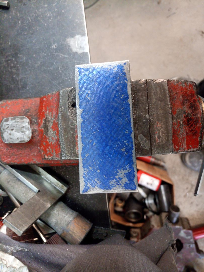

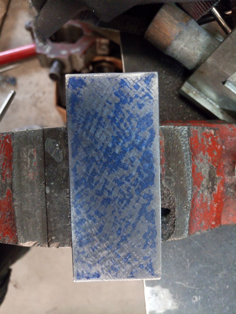

Kipróbáltam a hántolást. Ez egy acél próbadarab. Ez volt kéznél. Arról már volt szó, hogy a festékkel óvatosan kell bánni, de milyen vékony az a  festékréteg amelyik a valós képet mutatja? Már az első réteg is vékony volt, a többi, kép fokozatosan, a festék fogyásával készült, ugyanarról a munkadarabról.

Milyen mélyek a hántolási árkok?
Az a baj a festék vastagsággal, hogy nem lehet egzaktul meghatározni szerintem.
Festéktől függően, szerintem egy egyenletes fél-egy százados hántolt foltos felületnek le kéne tapadnia az etalonon.
Én úgy szoktam hogy az eloszlatott festéken végighúzva a tenyerem minimálisan fogja meg a kezem és a festéken csak éppen látszódjon hogy átsimítottam a kezemmel. Ezen festek. Utána sárga festékkel lekent, majd jó alaposan ledörzsölt (utána szinte nem is szinezi a kezem) felületre rányomom és azon átdörzsölöm. Ekkor egész jól látható kontúrt kapnak a fogáspontok.
De én sajnos még mindig nem nyomom neki eléggé és túl sekélyek az árkaim. Igaz nagyrészt etlonokat hántolok ott meg talán jobb is. [#rolleyes]
