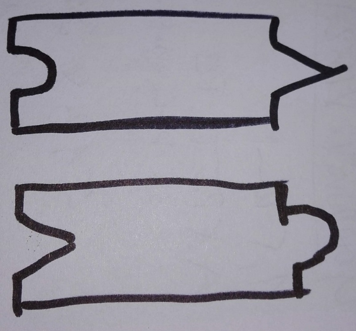

Talán kimaradt: 2 darab kb 30 x 70-es 2 mm vastag laposvas.
Úgy reszelve hogy egymáshoz passzítva ne legyen fényrés.

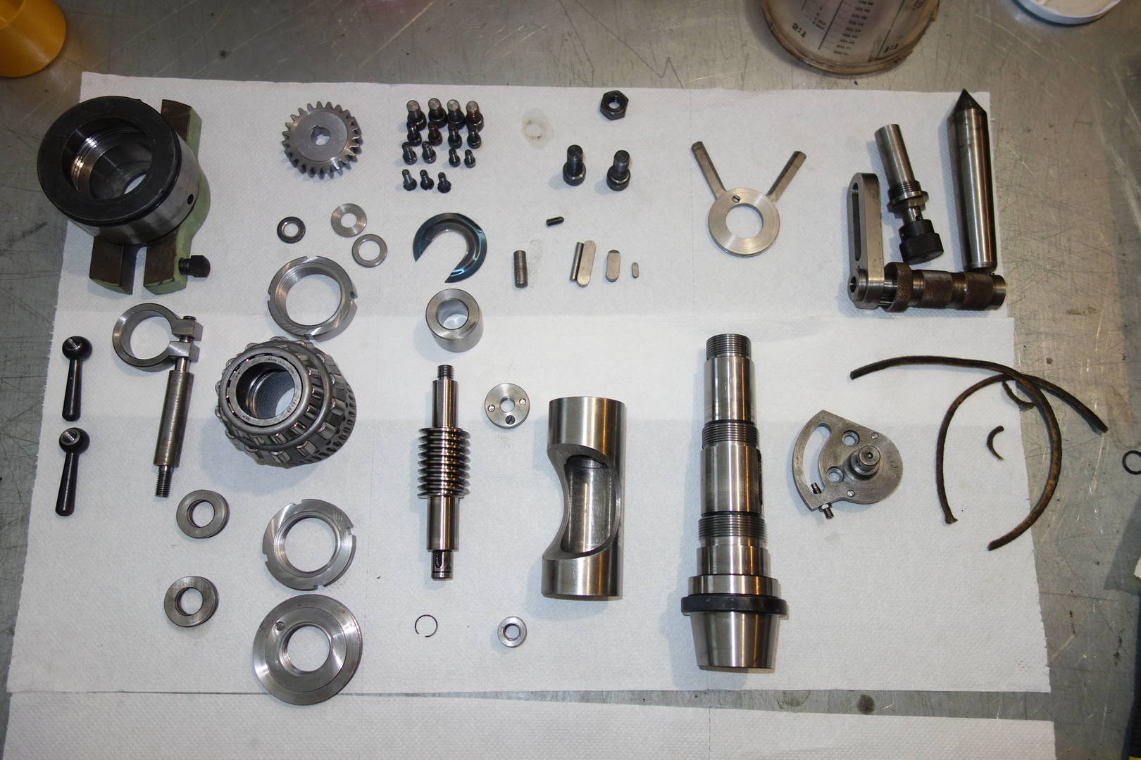

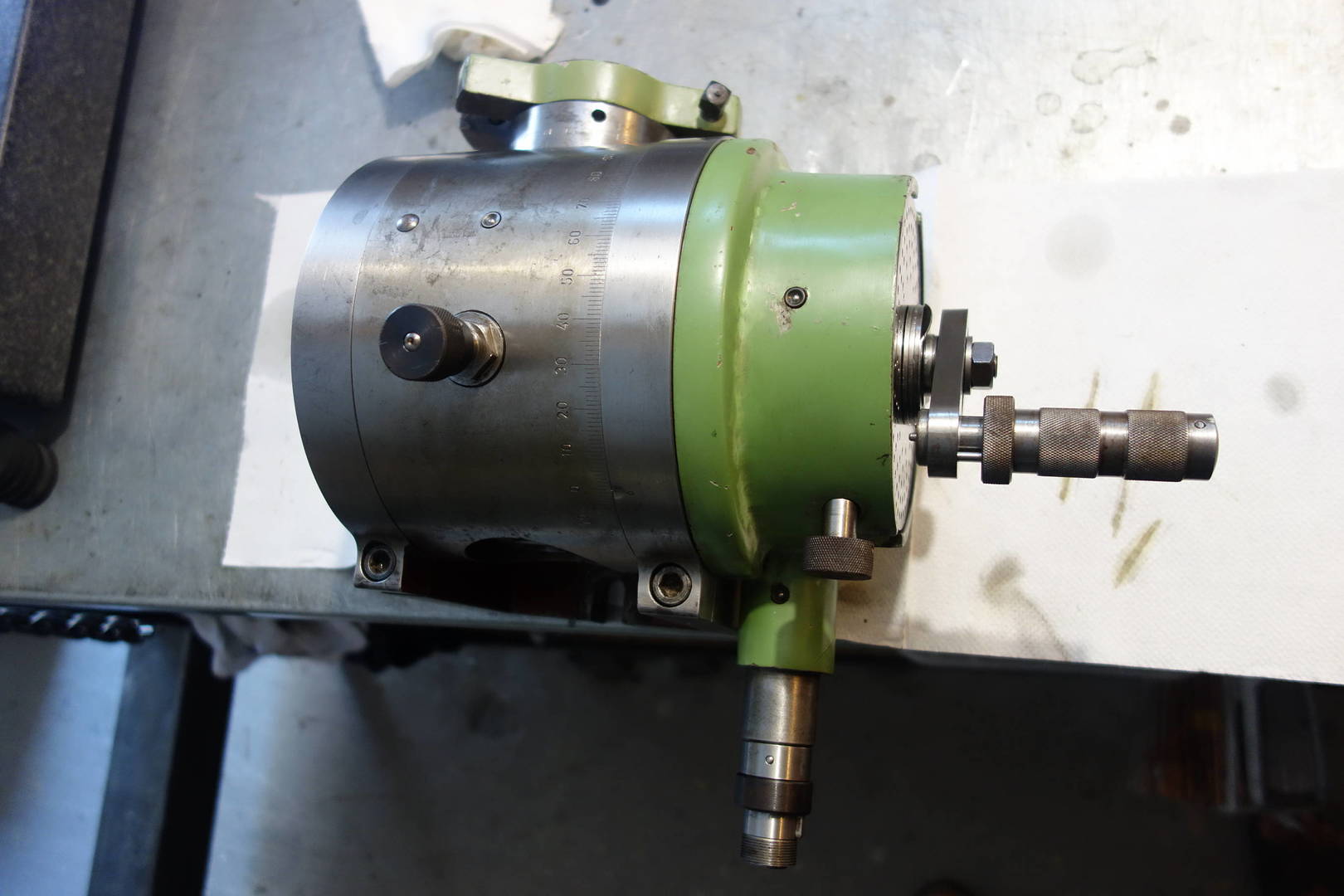

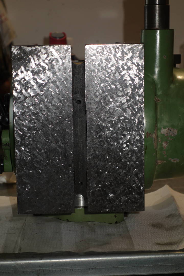

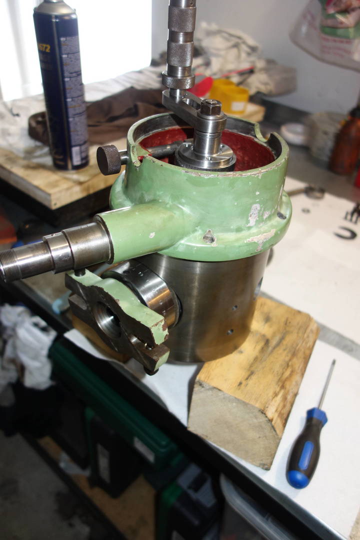

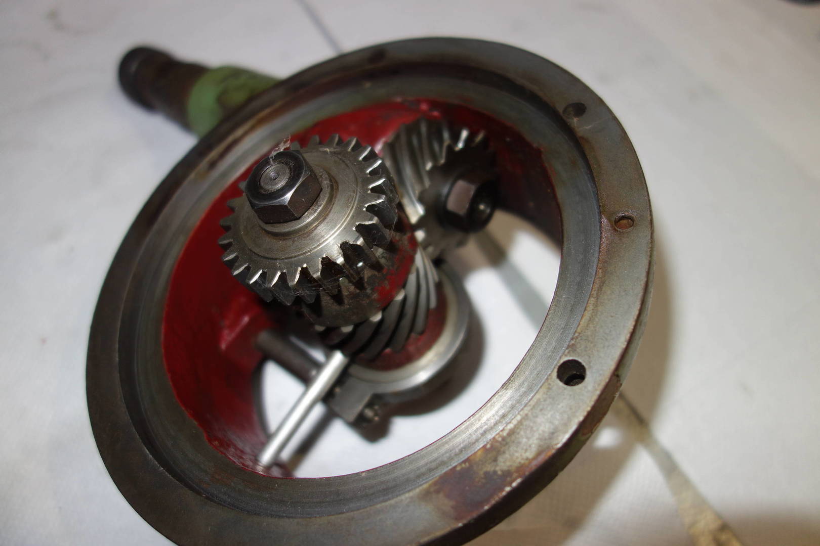

 Volt egy osztófejem, ami zsírmérgezést kapott. Úgy be volt állva, hogy nem lehetett mozdítani se nagyon. Néhány éve szétszedtem, de végül félbemaradt a dolog és évek óta egy kosárban várta a sorsát. Most összeszedtem magam és folytattam a projektet. Atomjaira bontottam, mindent megpucoltam és újra összeraktam. Talán beállítani is sikerült, ugyan még soha nem szedtem szét ilyet és leírást se találtam hozzá. Sajnos a tokmánytárcsa és tokmány hiányzott hozzá, azt majd készítenem kell, hogy használni is tudjam. Az osztótárcsákból is csak egy darab van meg.
Egyébként mennyi holtjátéka van egy ilyen osztófejnek? Mert ha nincs lerögzítve, akkor azért a hatott oldalt picit lehet mozgatni és nem azért mert laza a csapágy. Egyszerűen a csiga-csigakerék pár holtjátékáról van szó. Vagy ez annyira nem számít, mert amúgy is egy irányba halad vele mindig az ember?
Üdv Dani
4d52ifwte
"Vagy ez annyira nem számít, mert amúgy is egy irányba halad vele mindig az ember?"
Szerintem jól gondolod, előrehajtom és rögzítem.
4d52ifwte
Ja amúgy ellenkező irányba is fordíthatod, csak mindig "vedd ki belőle" a holtjátékot.
Forgácsoló gépeknél is ez van.
xg2w6ib9x
Tetszik, hogy ráraktad ezt a védő kalapot a tengely végre.
Le a kalappal! [#taps]
A 4. képen gépi, vagy kézi a hántolás befejezése?
mdani2
Ezt most kézzel csináltam a testedzés kedvéért. :)

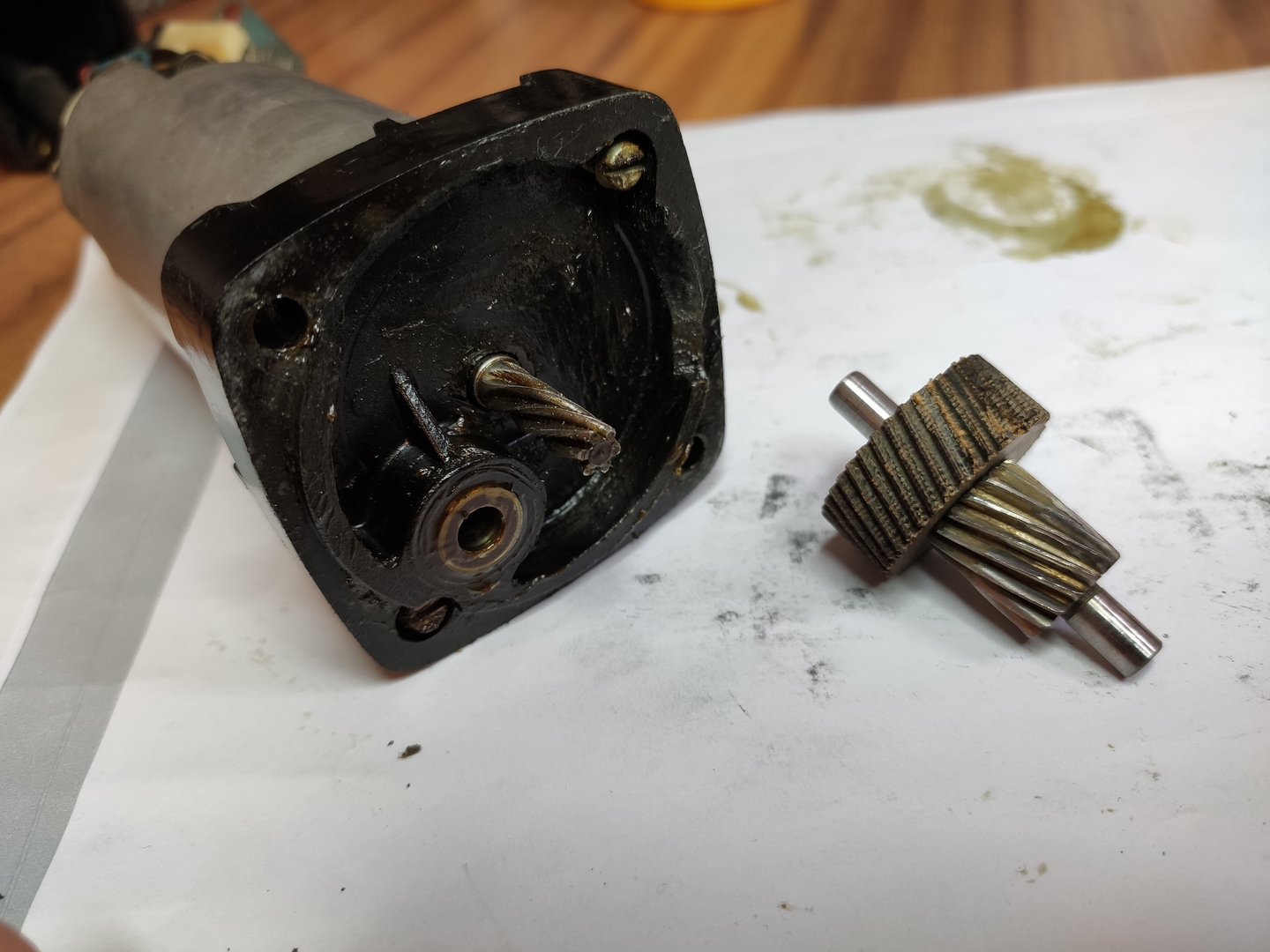

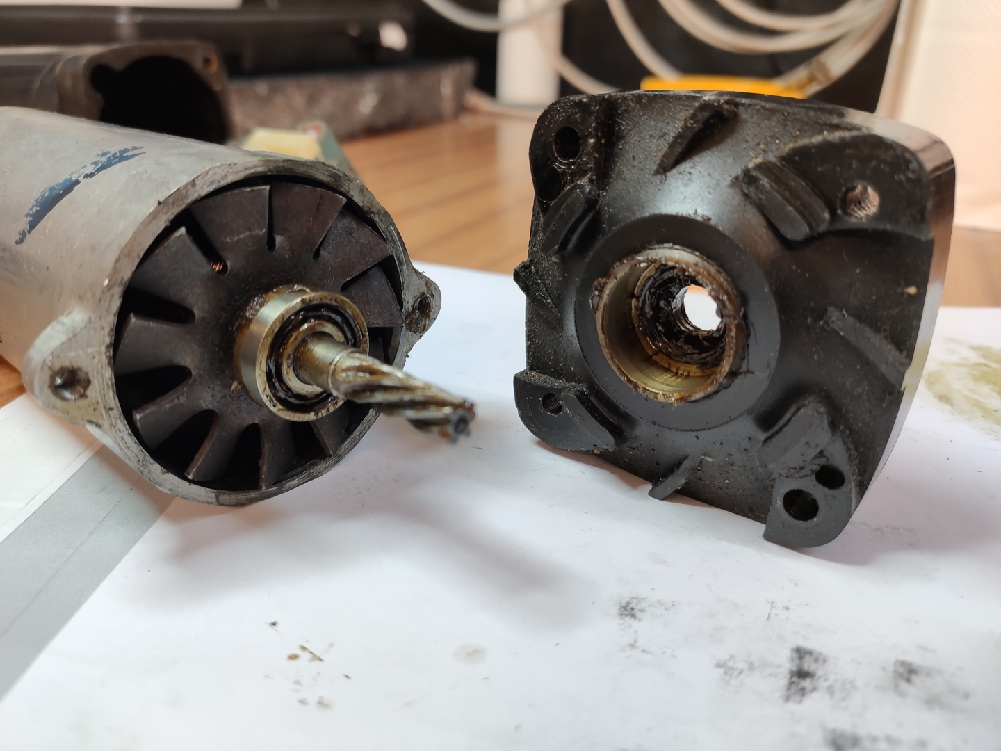

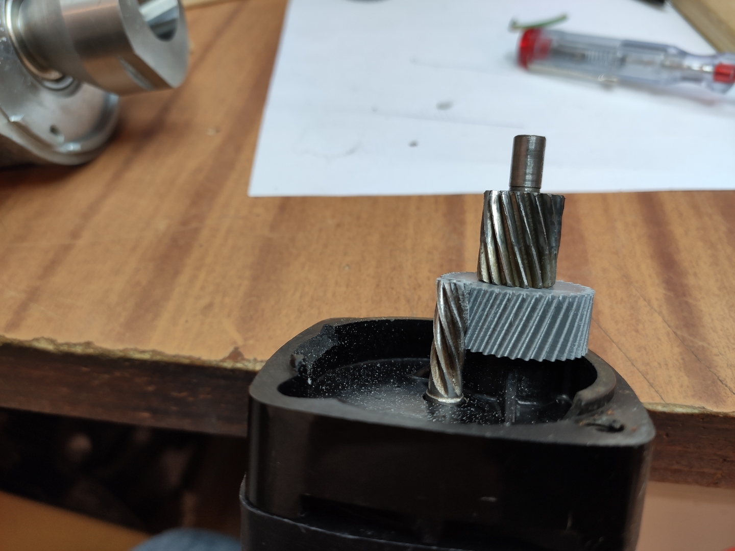

Biax hántológépen próbált már valaki motort cserélni? A kisfeszültségű motort 230V-ra? Gondolok itt cserére mondjuk egy változtatható fordulatszámú sarokcsiszoló motorjára. Esetleg van valakinek fotója szerelés közben róla? Hogy néz ki a kihajtása?
Virbo
Biaxot még nem szadtem szét, de pl az EVIG-nél a motor tengelye egyben a hajtás első lépcsője.
Érintésvédelmi szempontból biztos hogy valamiféle nem fém kerékre hajt rá a biax motor is, mintha korábban lett volna szó róla hogy igen hasonló megoldása van annak is.
