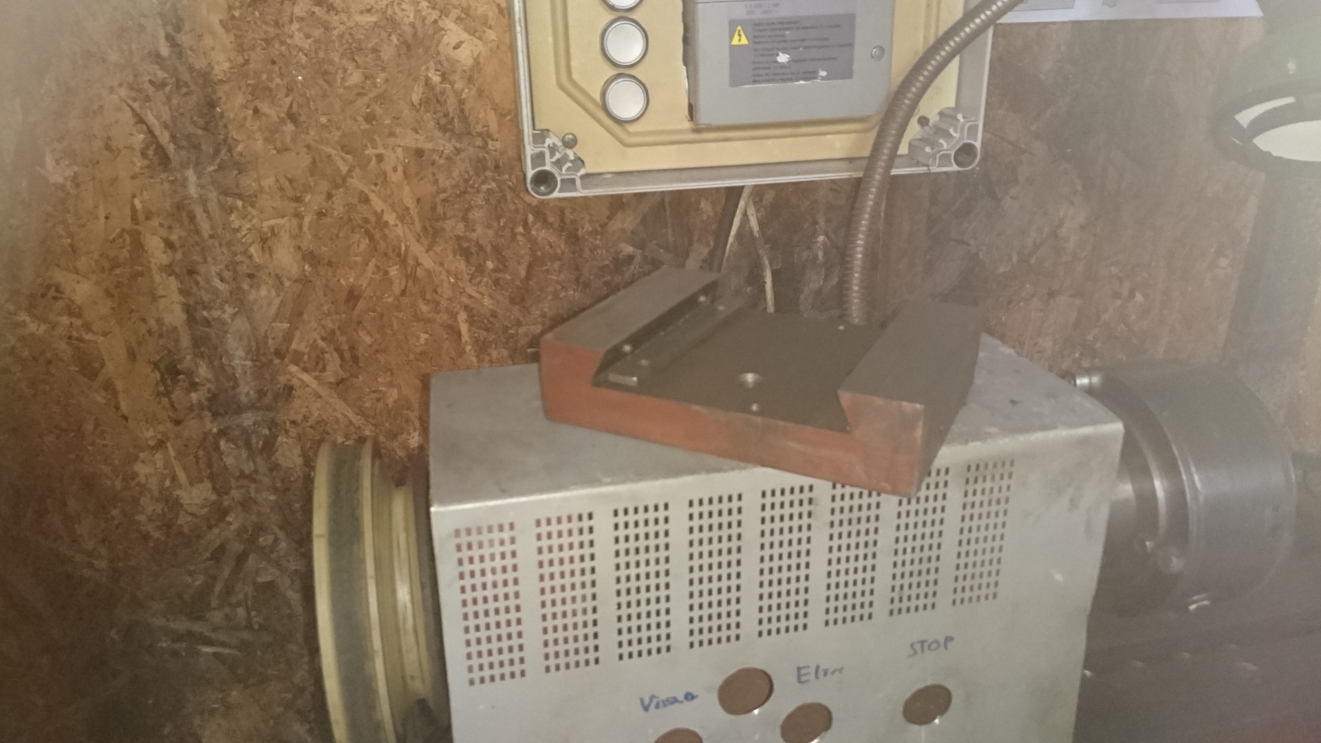

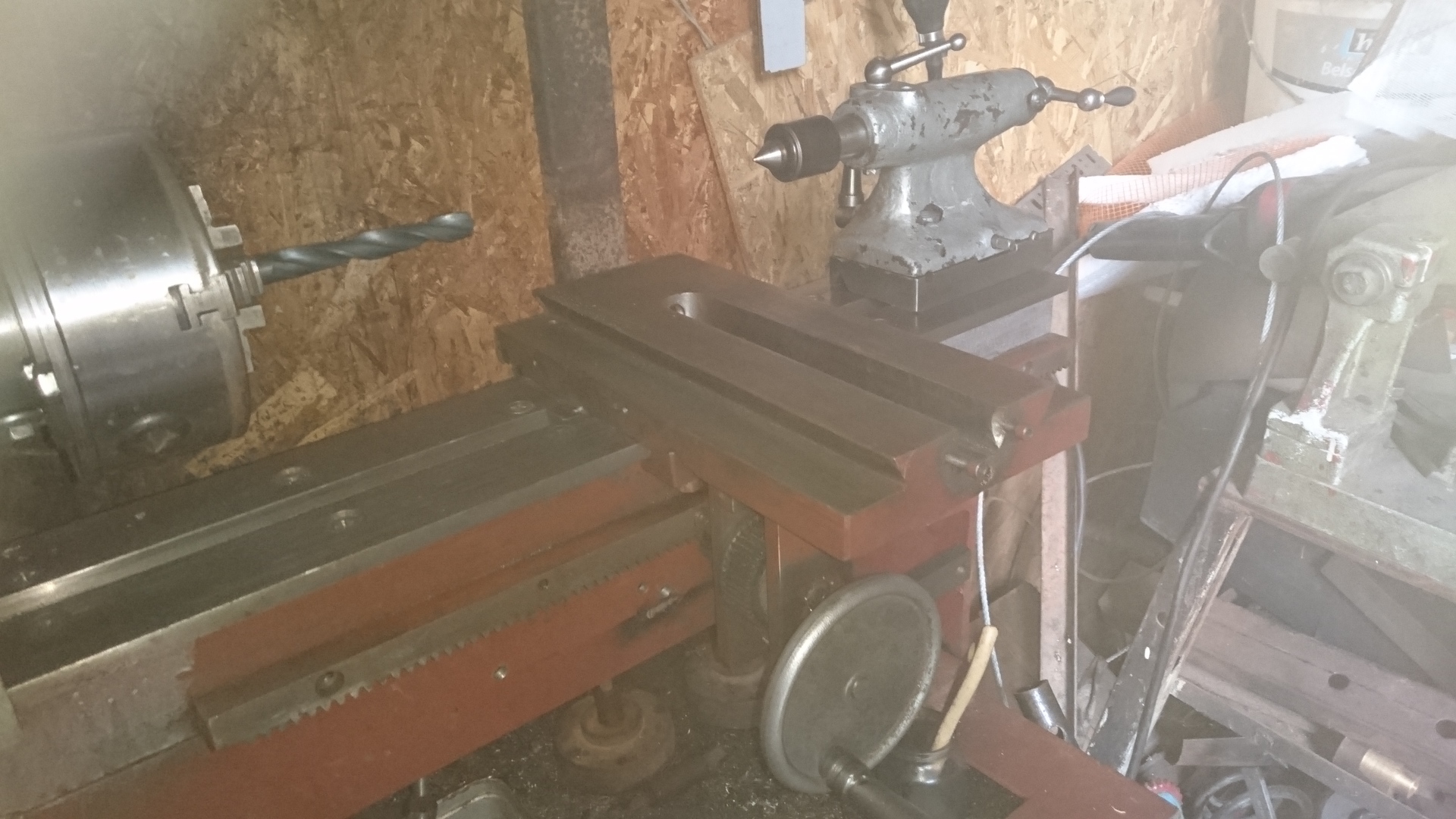

meg van tisztítva. Kopás végett szorul meg a sín közepétől. Alaphelyzetben amikor az éklécet beállítom, akkor az elejénél még jó, de a közepe körűl elkezd szorulni. Ha a másik végénél állítom be passzosra az éket, akkor ha a kezdő pozíciba hozom vissza a késszánt, akkor meg lötyög. . Olyan valakit keresnék, aki ezt nekem normálisan síkba tudná köszörülni, illetve feljavítani, hogy mindenhol egyenletes legyen.  A képen látható összerakott állapotban ettől a pozíciótól kezd el szorulni. Ha kiveszem az orsót és csak simán kézzel akarom tólni, akkor is. Így biztosan nem az orsó hibája okozza, hanem kopás.
Ha nem sürgős, hanem egy két hét belefér akkor hozd ki a szánt Fótra és megigazítom neked.
csakyt
nagyon köszönöm Élek a lehetőséggel. nem sűrgős, mert hobby célra használom.

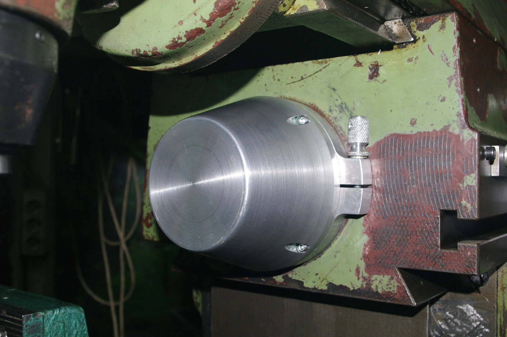

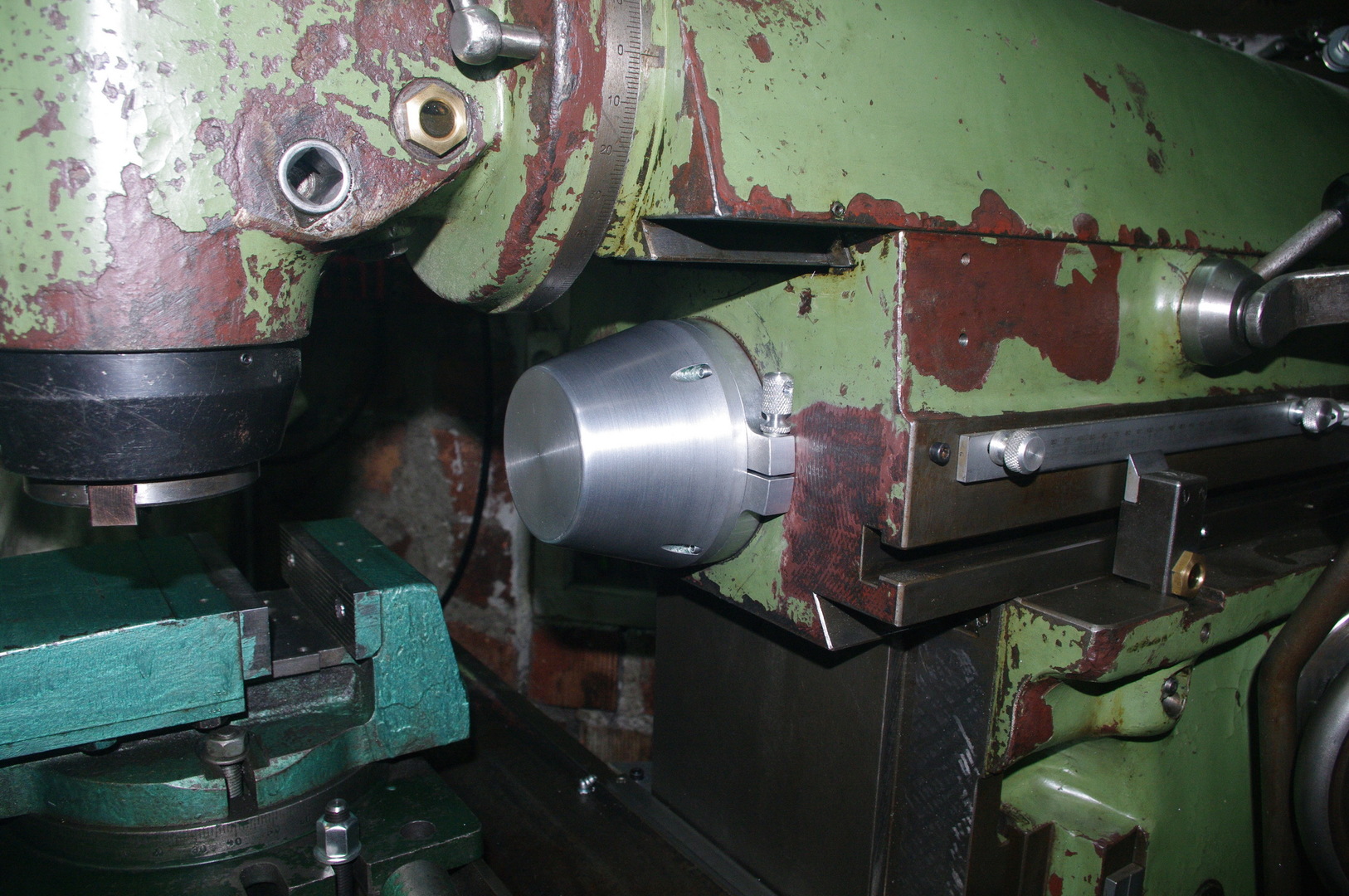

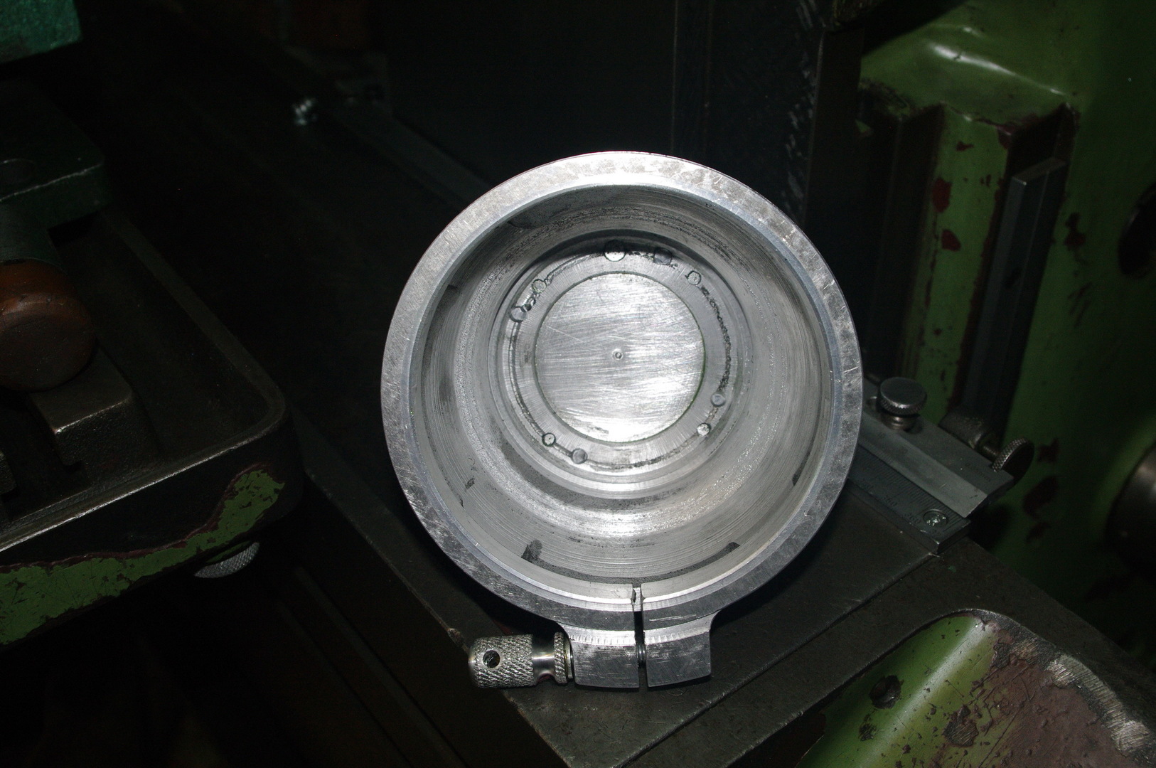

Elgondolkoztam mi a különbség a profi és a hobby fémfaragó között. Azt hiszem egy profi nem foglalkozott volna a törött orsó takaró kupakkal, tudta volna, hogy ott óvatosan kell nyúlkálni, és kész. A hobby forgácsoló pedig két délutánt rászánva egy méh telepi alu karikából, egy szintén telepi szétvágott szivarköszörű befenekelt csapágyházából készít egy géphez illő kupakot..
