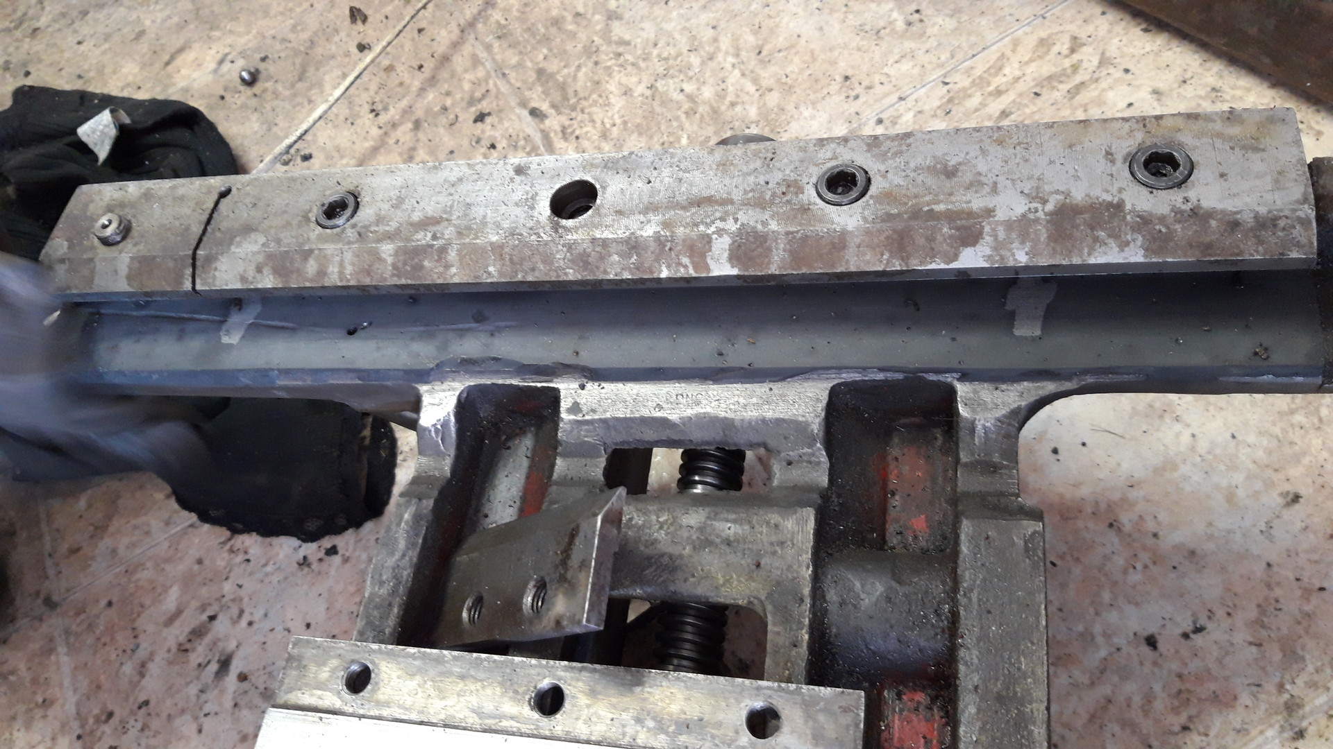

E400 eszterga hossz szán felujjításával foglalkozott e valaki, eléggé kopott szegényke...
Esetlwg ha vállal valaki ilyet, árat is mondhatna rá.
Lentebb a képek most hogy néz ki...
Előre is köszi!

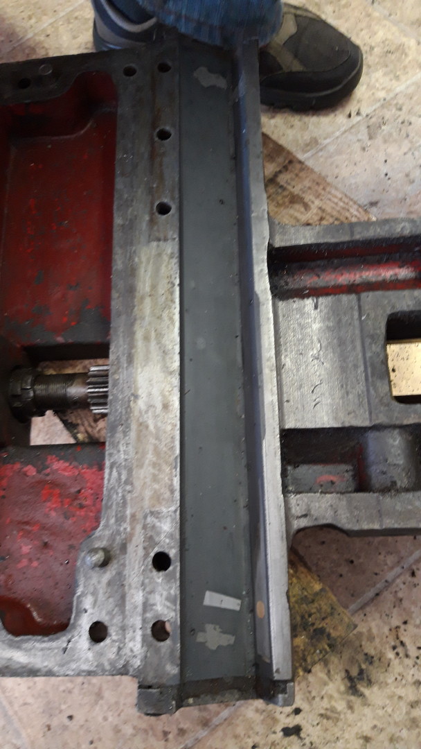

Szia, 2..3 at láttam , ez korántsem olyan rossz állapotú. Valami utólagos cucc már ezen is van ha jól látom.
Ha enyém lenne én ezt max felköszörülném (ha lehet ezt az izét rajta  köszörülni) és menne vissza, megfesteni hántolni.
Amúgy mi volt a jelenség ami miatt szétszerelésre került?

a gépet nem rég vettük, és teljes nagytakarítást kapott, mert sajnos ennek a gazdája se ismerte sem az olajat, sem az időszakos karbantartást...
egyébként a fő probléma az, hogy ez egy műanyag bevonat ( vagy műgyanta) ami bizony erőteljesen meg van kopva, annyira hogy a kézi kerék fogaskereke vagy 2mm minimum lentebb van mint kellene és emiatt kotyog...
ráadásul az előzetes mérés szerint az elejétől a végéig van vagy 2mm es lejtő is a pályába ...
Szóval jó lenne megoldani...
Rövidesen a strigon maró elindul, és azzal tudom "reszelni", de ha van esetleg olyan ember aki csinált már ilyet, szívesen fizetném a felújítását is.. pláne ha tudja mit csinál :)

Talán most röviden: öntvényig kitisztáz, bronzlemezt felragaszt becsavaroz még a marón,  azt újramar, utánna lehet hántolni vagy kezdeni előről

Nem rossz ötlet,ma ránézek hány csavar fogja össze és mik a,méretek/lehetőségek.
Lehet utánna már csak azt kell kitalálnom hogy miként emelem meg a gépet.

Miért bronz lemez?
egyáltalán miért lehetett benne műanyag?
egyébként igen, van egy kis rosz szájízem a most vett gépekkel kapcsolatban, iszonyatos trehányság, tulajdonképen homokot vettem ki a hosszán fogaskerékházából és az egésznek az volt a szerencséje, hogy egy deka olaj nem volt benne, így nem koptak szét a homok miatt a fogaskerekek :)
