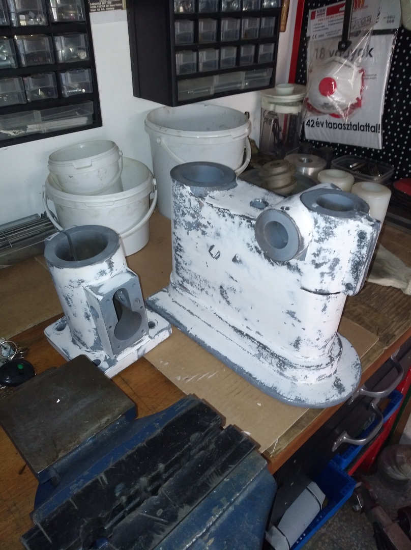

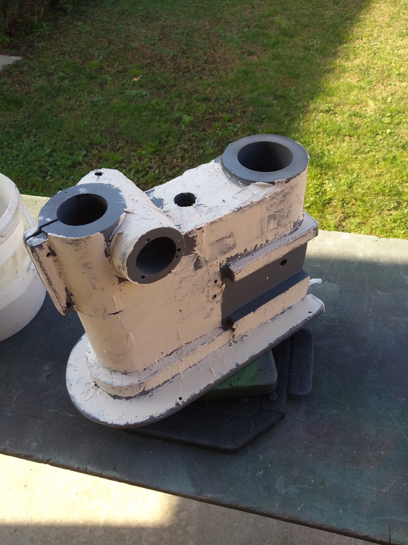

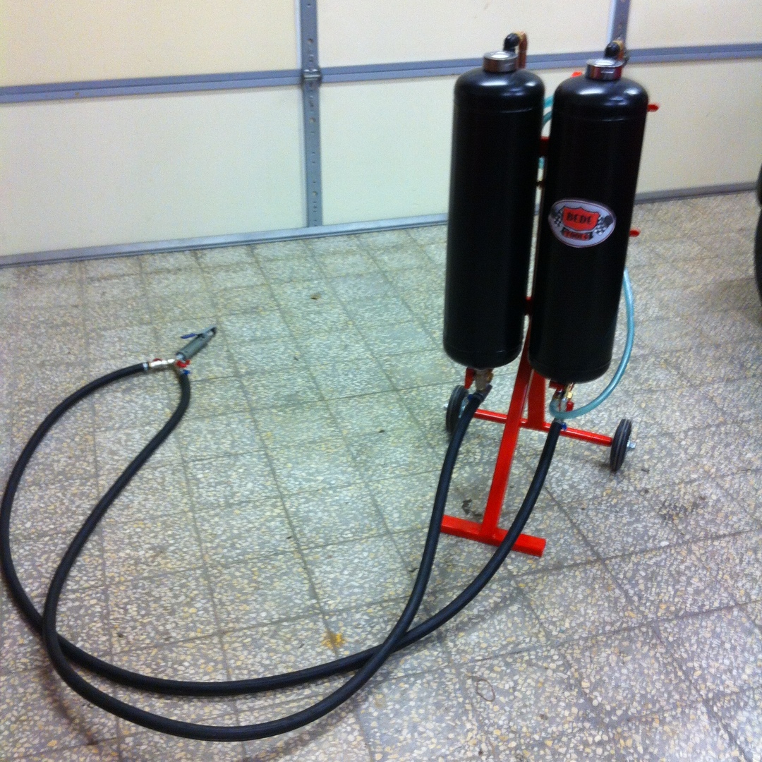

A homokfújás mennyire járható út? Az nem jobb, mint az égetés? Azzal is próbálkoztál? Igaz az se megy be a pórusok közé... Én, amit be tudok tenni a kamrámba, azt inkább homokkal tisztítom.
ii5d35wcx

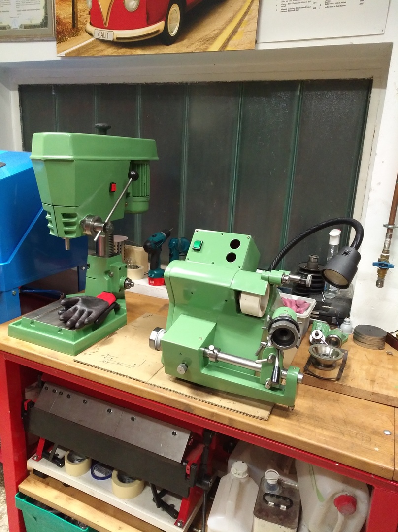

Igen lehet azzal is . Én is, a kisebb alkatrészeket amiket ki lehet mosni azzal csinálom . De egy 50 éves marógép oszlopot és a szupportot , amit 50 évig olajoztak, az olyan , mint egy szivacs , azt égetem. Az öntvény is porózus szerkezetű, mint az a bizonyos szivacs. Egyébként , ha alapos gözborotvás mosással 120 fokos gözzel veretjük az öntvény , akkor is egyenetlen a hőbevitel.De ez nem tud maradandó változást okozni.Csak a Lacibácsi-nak mondom. Nekem is van homokszóró szekrényem saját gyártmány.Ha nem fér bele az alkatrész akkor az udvar hátulján veretem le az alkatrészt a szabadtérivel.Ez porraloltó tartályból készült.A fúrógép háza pl. homokszórva lett .Az utolsó képen lévő fúrógép és szerszámköszörű szintén. Ezek nem is voltak olyan olajterhelésnek kitéve , mint egy eszterga, marógép, nem beszélve a harántgyalu gépekről.De ez az én felújítási módszerem , ami szerintem eddig sikeres volt.Egyébként mindenki úgy csinálja , ahogy gondolja.Nincs vállalati utasítás.
Üdv: Sándor

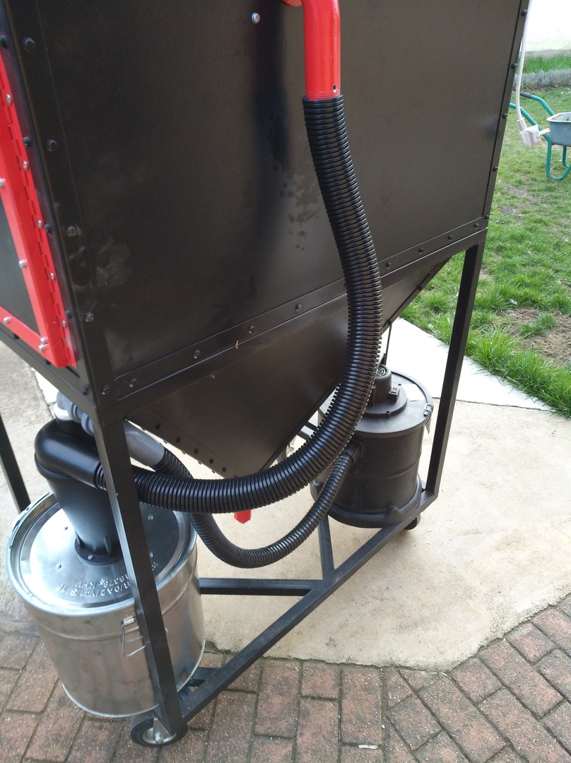

A piroska lábánál lévő kis ciklon, a kiáramló levegőből kapja ki a homokot?
Nincs külön megszívva semmivel sem, csak ami a belső térből jön levegő az megy keresztül rajta?
épp minap gondolkoztam mi a fenét kellene csinálni hogy ne legyen az egész műhely tiszta homok...
mdani2
Én egy ipari porszívót használok. Semmi nem jön ki a kabinból, csak amikor kinyitom az ajtaját.

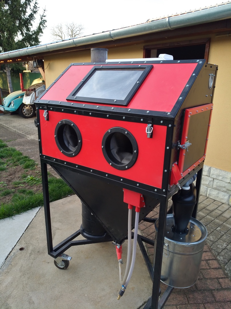

Nagyon szuper gépeid vannak. Majd kipróbálom én is ezt a festék leégetést. A szabadtéri homokfúvással még nem próbálkoztam. Nem hiszem, hogy a szomszédok örülnének a dolognak. Én arra gondoltam, hogy készítek egy sátrat és abban próbálkozom. Már megvettem hozzá az anyagot, de még nem állt össze. Most van bőven már dolgom. Én amit tudok homokfújok, habár nem tökéletes a dolog, mert jobb lenne egy olajmentes kompresszort használni hozzá és még a levegő szárítását is meg kell valahogy oldanom.
 Egyébként én is most tettem kerekeket a kabinra. Most már mobil az enyém is, de jobban örülök annak, hogy kb 10 centivel magasabb lett és nem kell görnyednem előtte. Nekem gyári import kabinom van.

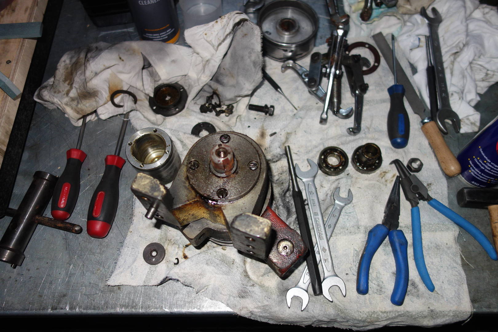

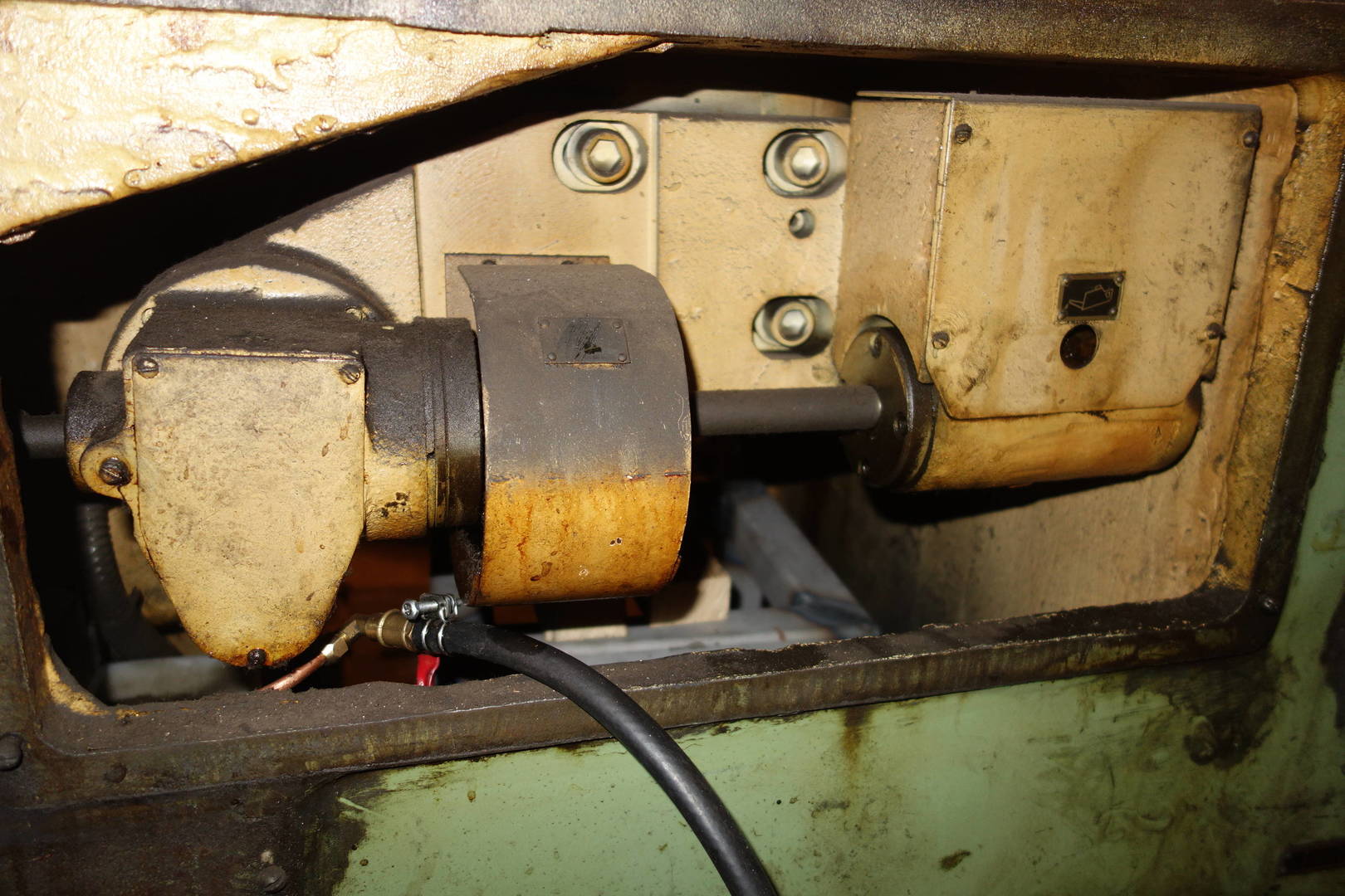

Lassan halad a köszörűgép pucolás. Már vissza került az oszlop és az emelő hajtás. A bolygóművel szívtam rendesen. Vagy 10 szer kiszedtem és újra vissza, mire egyenletesen körbefordult és nem szorult. Én nem tudom mi van ezzel, de mintha valami youtube videóban mondta volna valaki, hogy a bolygóművet nagyon össze kell jelölni, mert csak egyféleképpen megy össze. Ez nem volt összejelölve. Szóval maradt a betesz, próbál, kivesz megforgat, visszatesz nem jó, megint...
 Aztán valami szorult még és nagy nehezen megtaláltam. Hiába, nem tökéletes itt se az alkatrészek illesztése. Nagyon tanulságos nekem ez a gép megpucolás. Érdekes megoldások vannak és szépen látszik a gyártás technológia is az egyes alkatrészeknél. Viszont sok durván megmunkált alkatrész van, ami hagy kivetni valót maga után. Gondolom a 70 es években más volt a munkamorál, de ki tudja, hogy volt ez a gép azóta felújítva, vagy szedte e szét már valaki más is.
 Minden esetre jó látni, hogy a fekete alkatrész újra csillog villog. Festeni nem fogom, mert annyira nincs rossz állapotban, és akkor soha nem készülnék el vele. :)
ii5d35wcx
Egy hamuporszívóval van megszívatva a ciklon. gy a porszívó szűréjét alig kell takarítani.
A szabadtéri homokfújás nem annyira veszélyes. nincs olyan sok por , ami zavarná a szomszédot. Mivel egy évben max 4-5-ször használom.A sátor jó ötlet de gondoskodjál túlnyomásos sisakró. Még kint is használok M3 szűrős arcvédőt.
A kabinban korundot használok különböző szemcsenagyságban.Ez többször felhasználható. Kiszitálom és a nagyon apró porszerű megy aluhoz vagy spiáterhez.Azért a perzselőt erre is szoktuk használni, csak nagyobb lánggal, mint a festékégetés.[#kacsint]

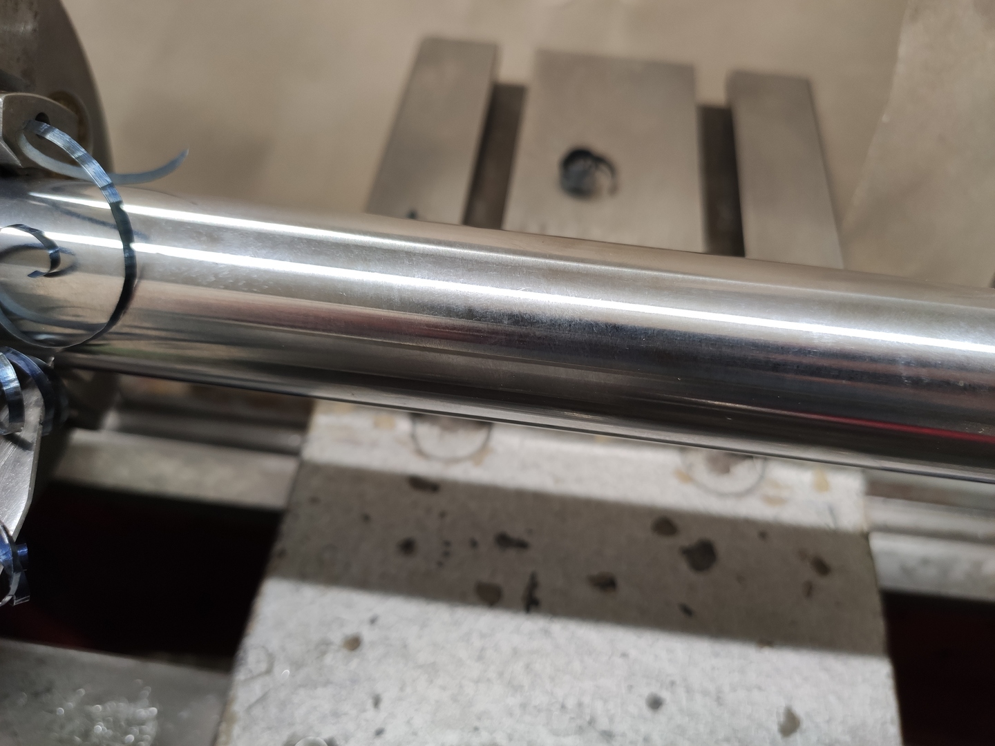

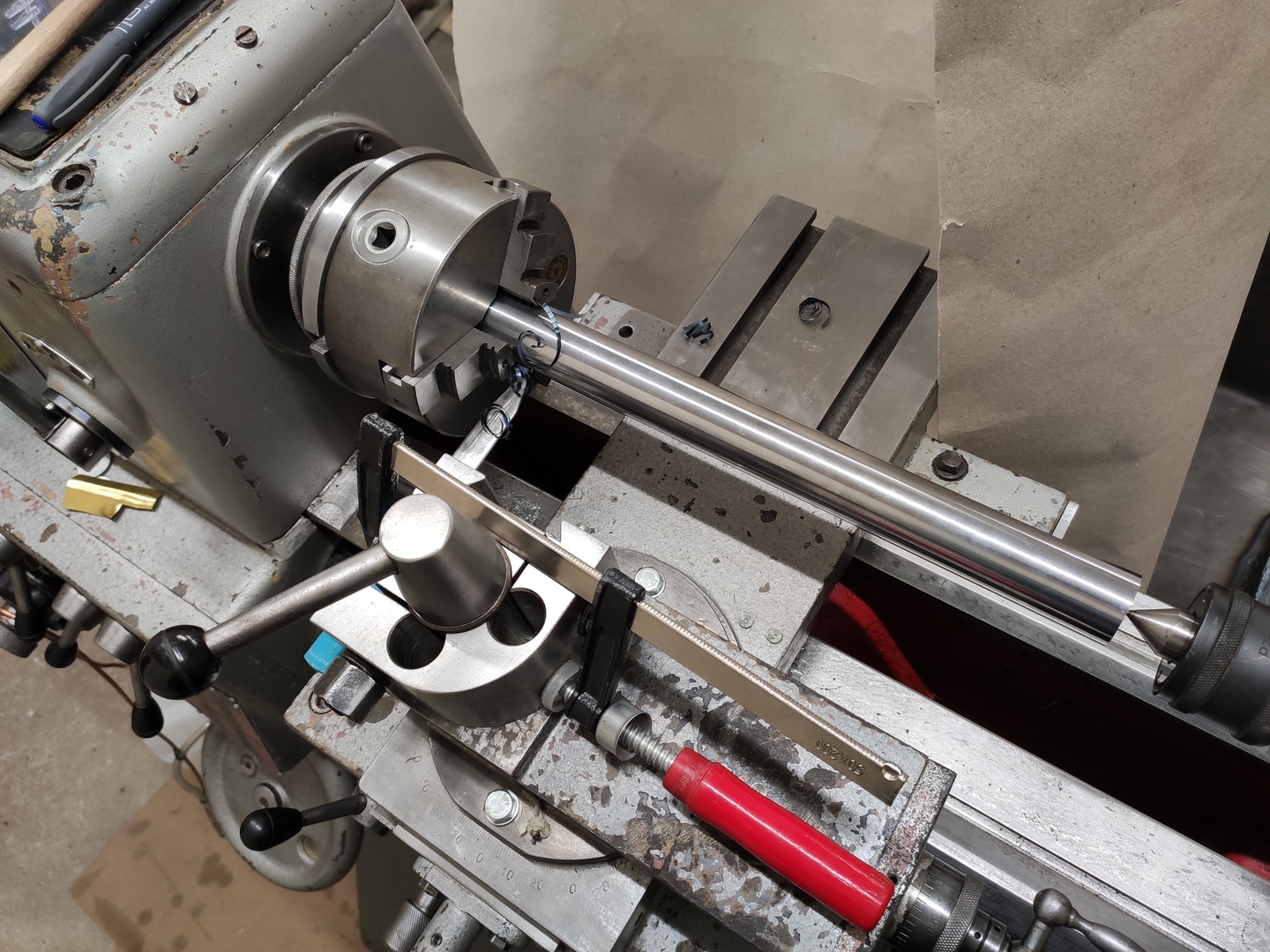

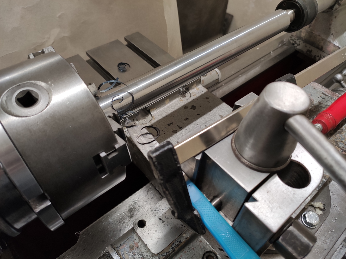

Ma feltettem a tokmányt, végre odajutottam a vasamhoz.
Befogtam egy hatos menetesszárat meg egy ultraéles kést, igaz ezt ideiglenesen mert még a befogója nem lett kész.
Kapcsoltam egy háromezres fordulatot (itt picit darálós hangja van, majd meg kell nézzem, lehet az ékszíj csúszik) és hajrá. 0,5mm fogásmélységgel, 3mm-es előtolás.
A felület elsőrangú, azt hiszem nincs okom panaszra...  [#zavart2][#vigyor]

Király. [#vigyor] Csak elszúrtad a dátumot. Hirtelen azt hittem április elseje van, de az már 11.
Teaway
150mm-t haladt a kés 1s alatt[#nyes]
Nekem is kell ilyen kés ami így fel tudta hízlalni a hatos menetesszárat! Hol kapható? [#kacsint]
mdani2
Én meg már azt hittem, hogy kikapcsolódás képen itt van valami kicsi könnyű gépegység, amit majd tök könnyen szétszedek, megpucolok és újracsapágyazok... Francokat. Összerohadt szétkalapált szopás folytatódik...
Ha jól látom HSS kés? 3000-es fordulaton acélt?...
A többi minden adat elírva...
Kés csak behajlítva a késtartóba egy játék pillanatszorítóval, jól kilógatva.
A tokmánynál nincs perem, tehát nem volt forgácsolva.
stb.
