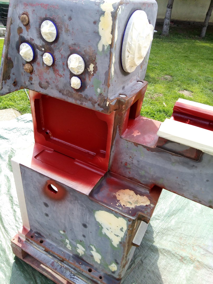

Én nem melegíteném a szerszámgép öntvényeket. Egyenetlen  a hőbevitel, és ez feszültséget okozhat. Félteném a jó öreg feszültségmentesített, pihentetett öntvények pontosságát.

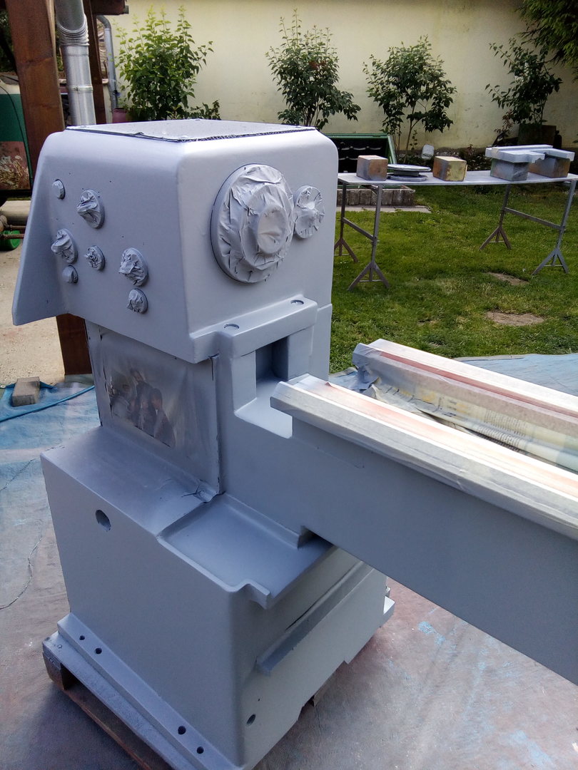

Nitro hígítós ecsetes lemosás, vagy letörlés után is szinte kifehéredik az öntvény felület, nem volt soha gond a festék tapadással.

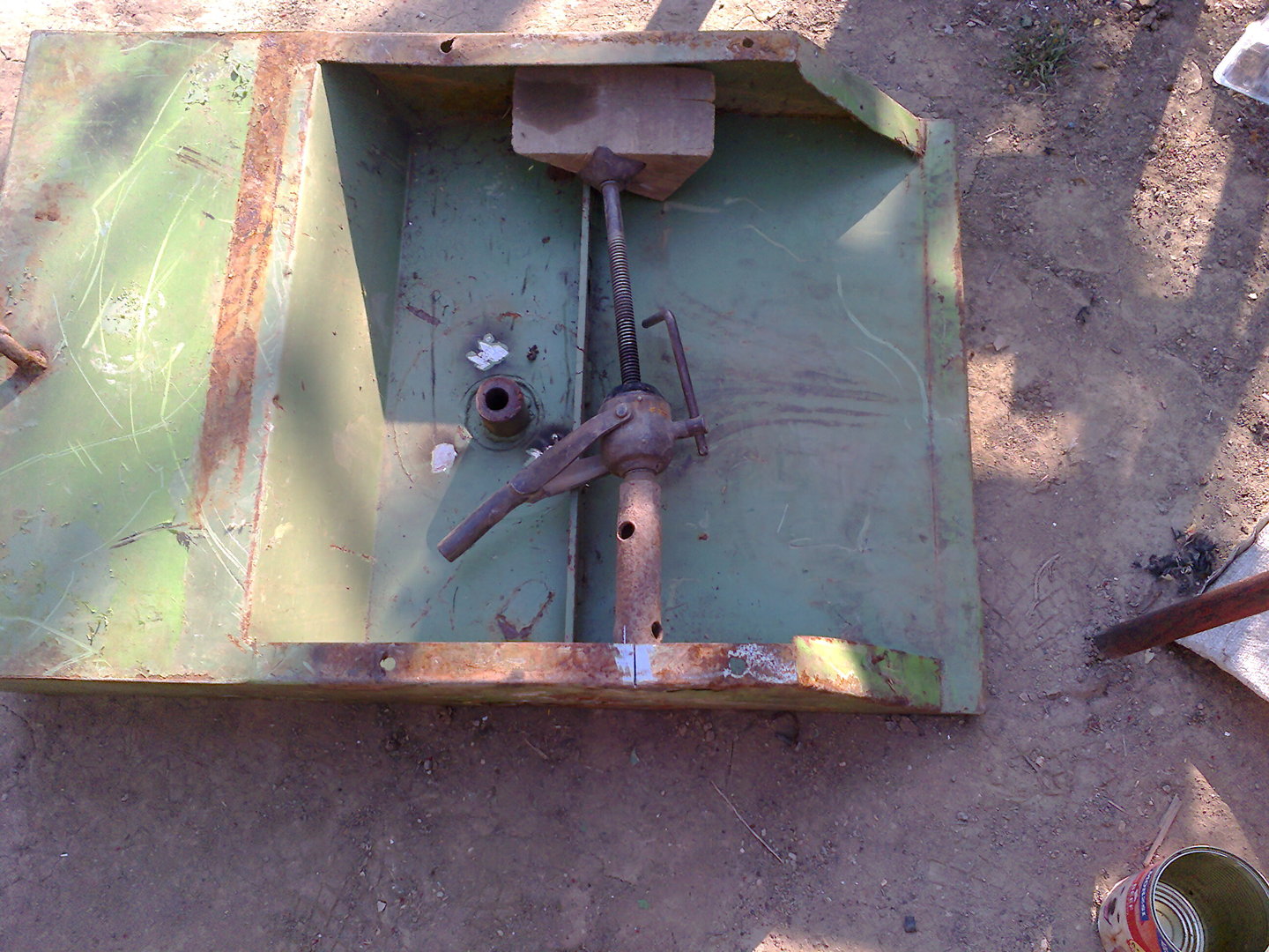

Nem igazán látványos a dolog , de nagyjából kigörbítgettem a daraboló fűrészem tepsilyét .

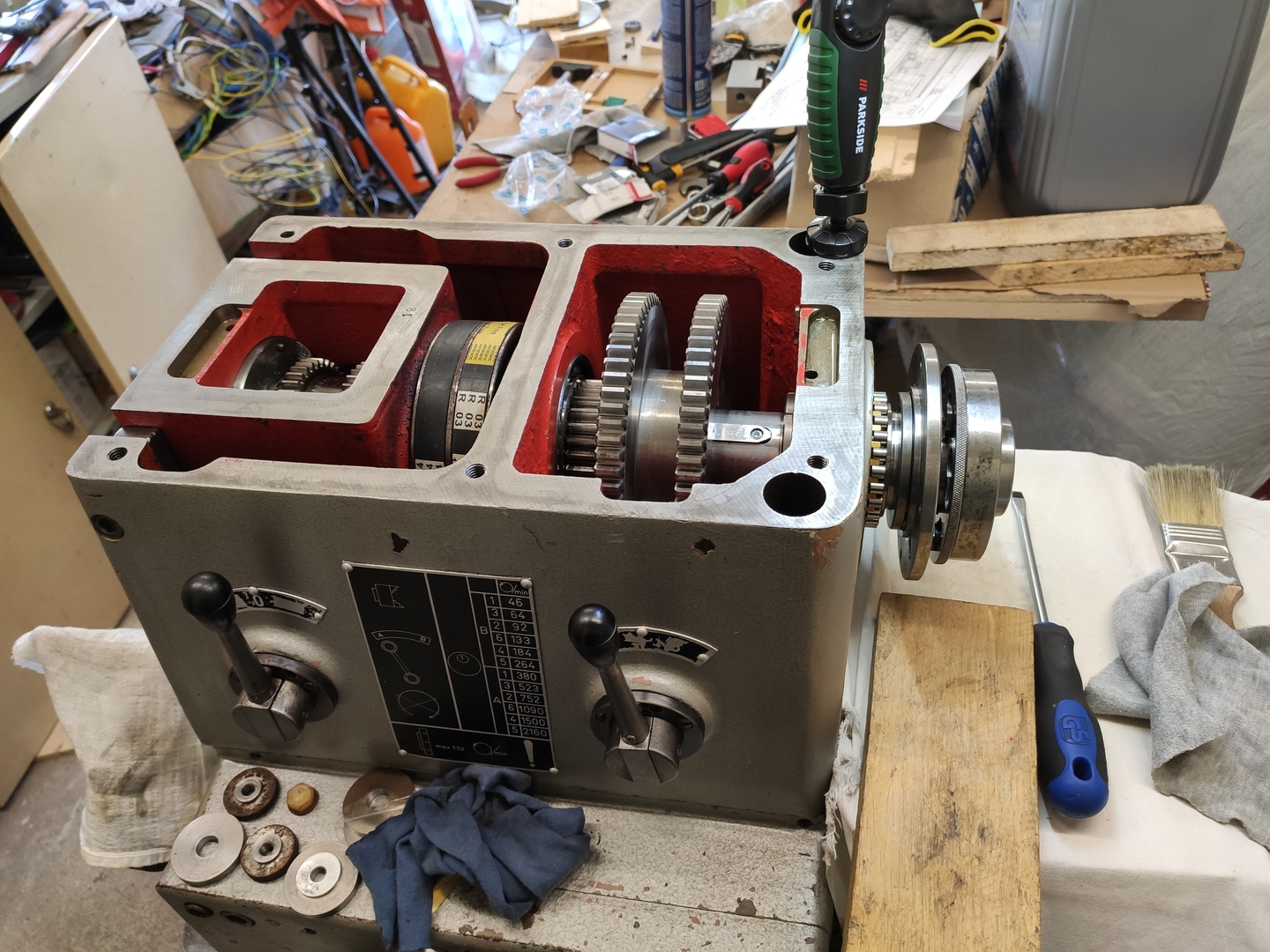

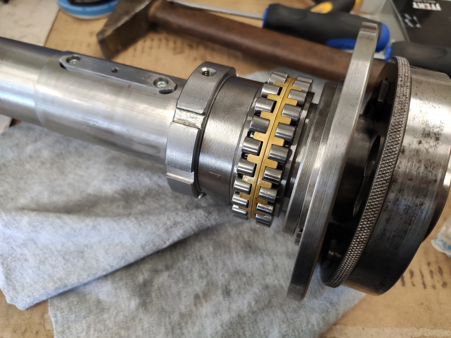

Elkezdtem üsszelegózni a főorsót.
Először csiszolókővel lekezeltem azt az ominózus sérülést. Aztán az NN csapágy anyájánál anyáztam, ugyanis nem akart felmenni a helyére, az anya végénél áegszorult. Már leszedéskor is szívtam, gondoltam majd megoldom ha asztalon lesz, csak hát ugye elfelejtődött. Muszáj voltam a menetet megadjusztálni.
A következő meglepi a hajtás dupla fogasa alatti retesz két csavarja volt. Vagyis az egyik, mert gyárilag félrefúrták a lukat valahol és nem fedett tökéletesena "luk". Nem baj gondoltam legalább nem kell menetrögzítő. Hát persze hogy ledarálta a menetet a csavarról a furat oldala, így nem jött ki a csavar se. Így egy laza órás művelet volt kiszedni a csavart és gyártani újakat. Meg persze kireszelni oválisra a retesz furatát (és a csavar fejét kisebbre venni).
Az hogy az eredeti talpcsapágy helyrerakásánál kihagytam a golyósort már csak hab volt a tortán... [#zavart2]
Szóval a főorsó a helyén, a csapágyhézagok beállítva. Nem mellékesen a hézag állítás könnyű volt, gondolom az új csapágyaknak köszönhetően.
Most egy kicsit bajban vagyok, ugyanis a régi tokmántárcsára próbáltam feltenni egy másik tokmányt és természetesen a furatok nem stimmelnek. Csak reménykedni tudok, hogy van 10-es imbuszfejűhöz süllyesztő fúróm...

Erre így látatlanban elég nehéz válaszolni .
Minden munka egyedi ilyen esetben , menet közben látja az ember hogyan alakul .

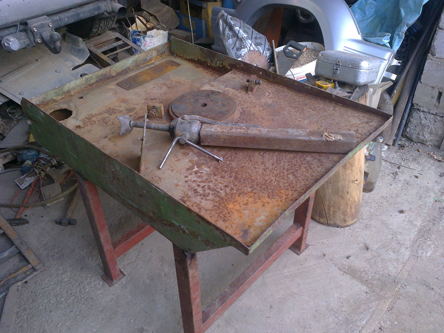

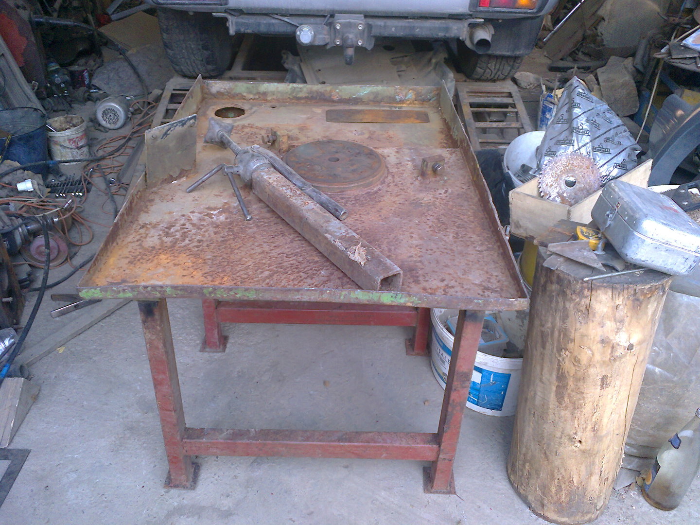

Nagyobb gépre csináltam is burkolatot 5 ös lemezből .
Ha hegesztett az inkább szerencse ,akkor szét lehet köszörülni ,és a két darabot külön egyengetni .

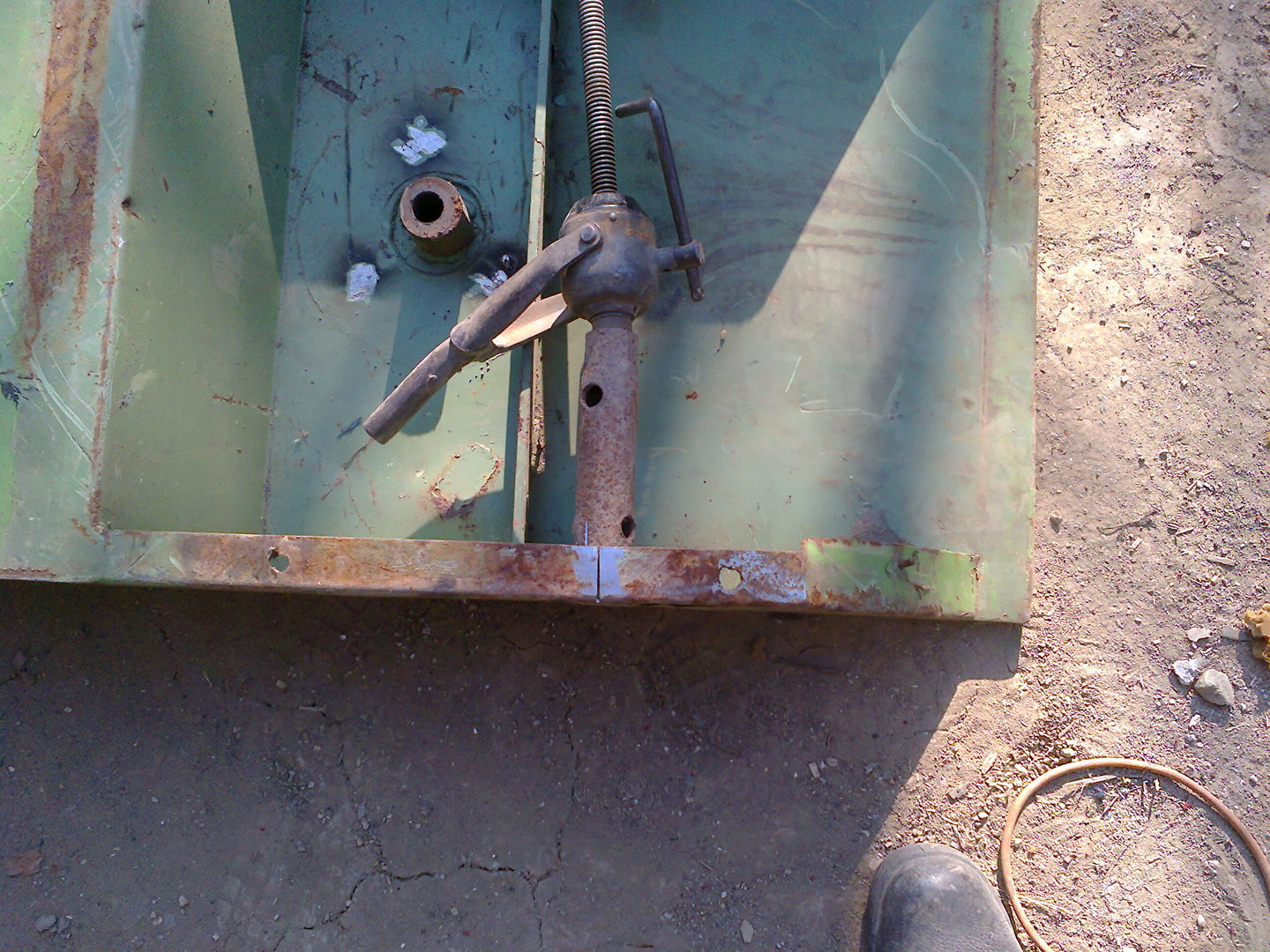

A képen látható asztal felső peremén is voltak helyek ahol bele kellett vágnom az anyagba mert megnyúlt a sérüléstől .
Az asztalra direkt feltettem egy érdekes emelőt amit régen előszeretettel használtak nyomatni .
Itt jobb volt a hidraulikusnál .
Csodálom hogy ismeri mindenki ,senki nem kérdezett rá :)
