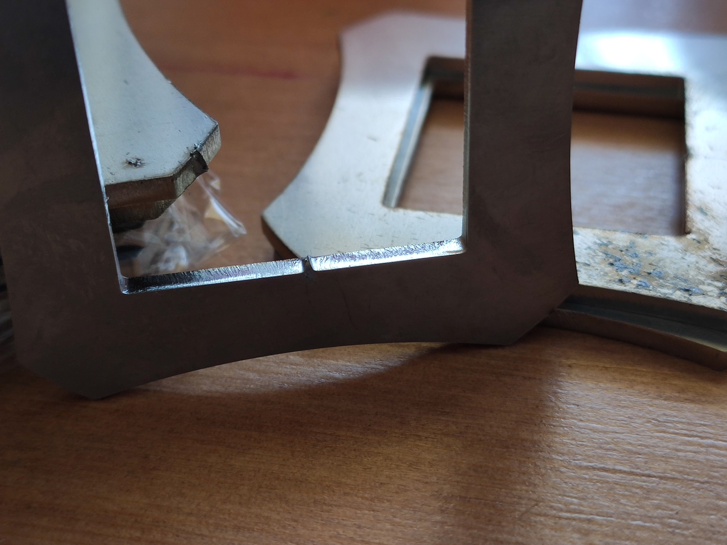

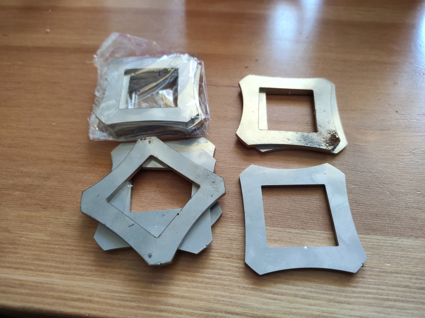

Egy fórumtársunk segítségével keletkezett 10db ilyen izé.
45, 60, 90, 140-es rádiuszokkal elméletileg. 25,35mm belül amit mértem.
Eddig akkikre emlékszem kogy kértek:
mdani2 - 1db
kart emg - 2db
szabad paraszt - 1db
Akiknek fenntartanék 1-1 darabot visszajelzésig:
Svejk
Unyi Ferenc
Ha jól számolom kettő még maradt. Ha valakinek mégse kellene kérem jelezze.
Az ára 700 Ft postáraadva borítékban (levélként belefér az 50g-ba). Akkor fogok elmenni a postára, ha egyben fel tudom adni mindet. Utalást kérnék, az utánvét kb megtriplázná az árát. :) Ha valaki személyesen szeretné akkor Budapest 16. kerületben vannak.

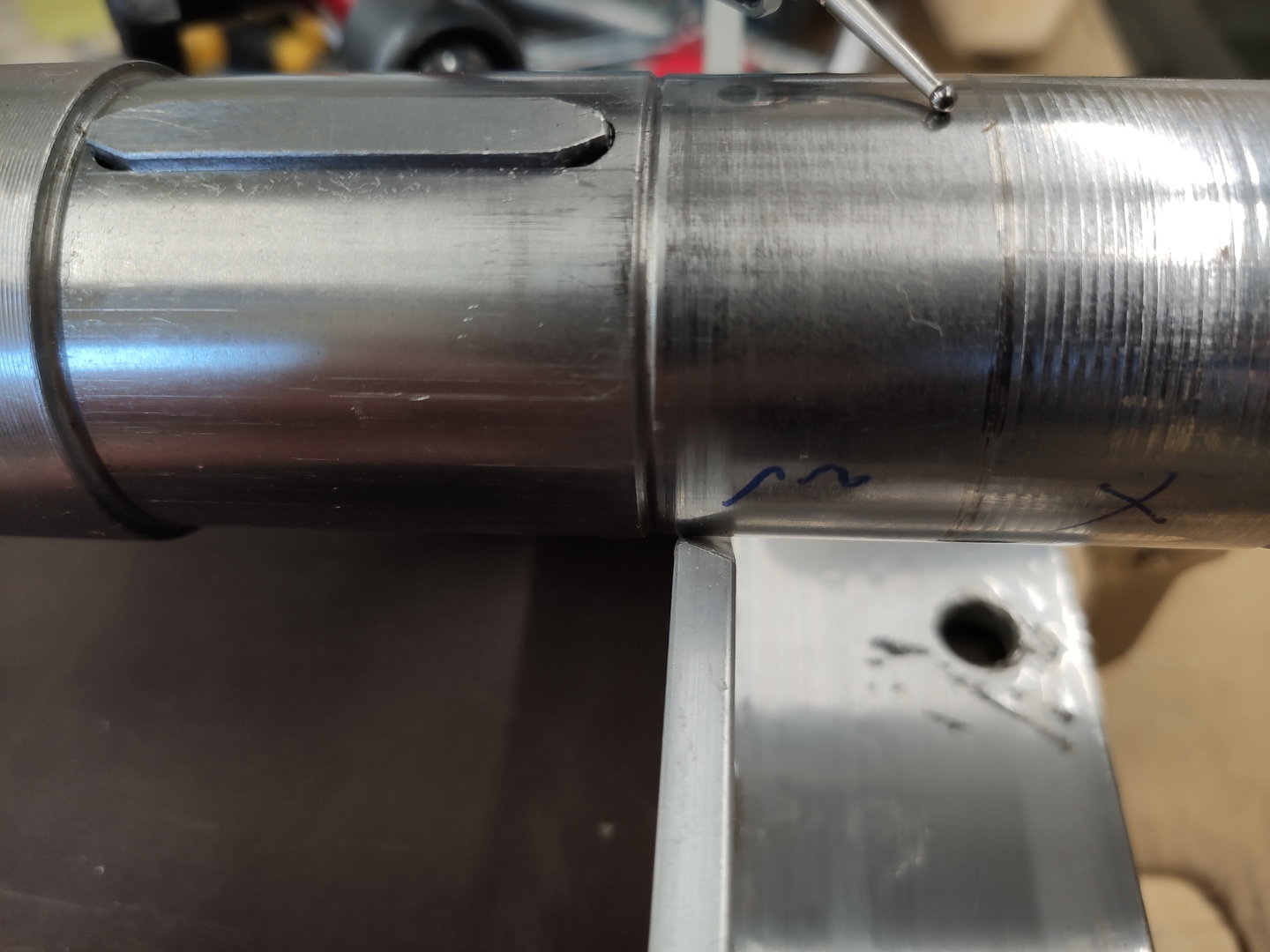

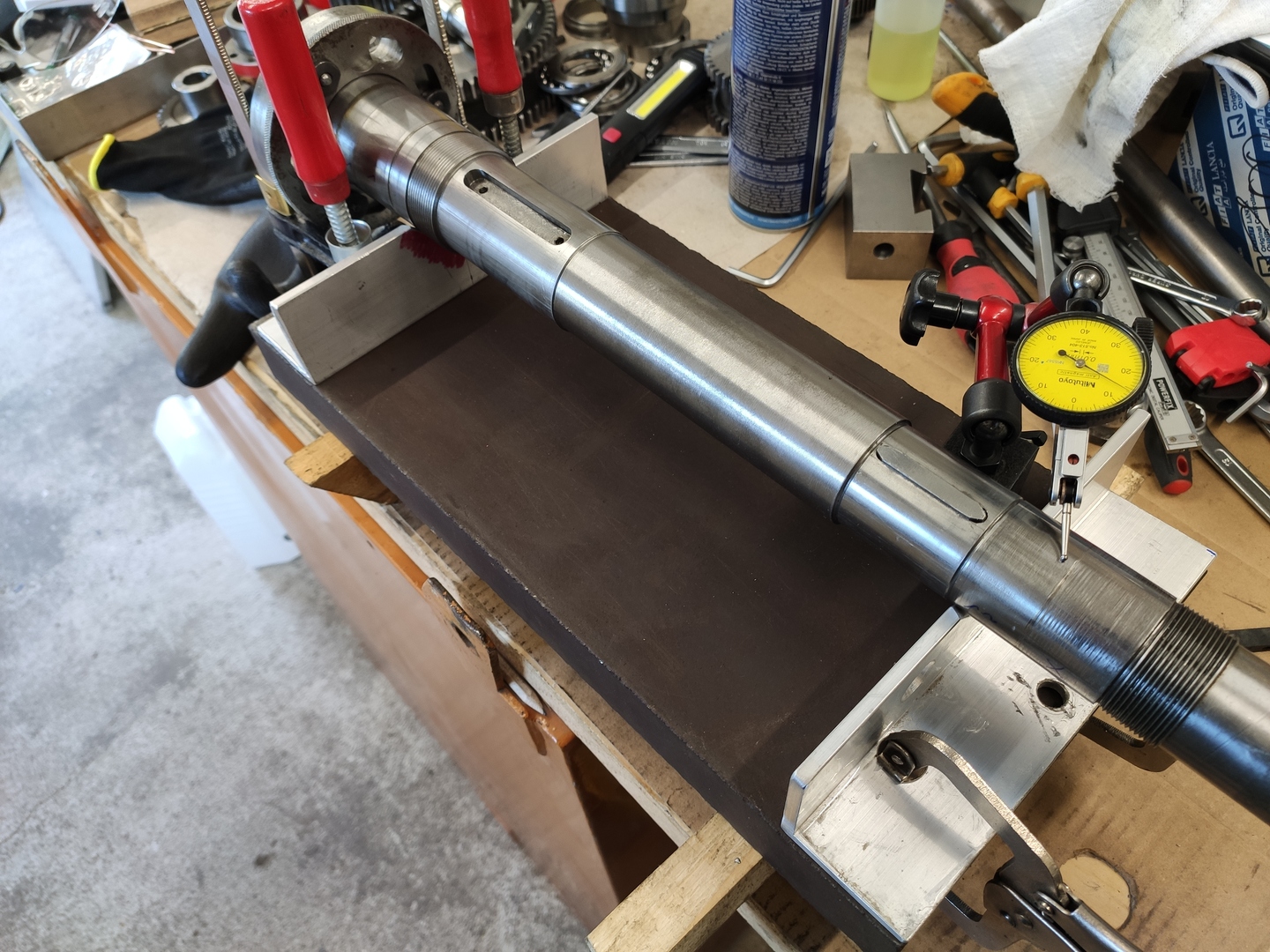

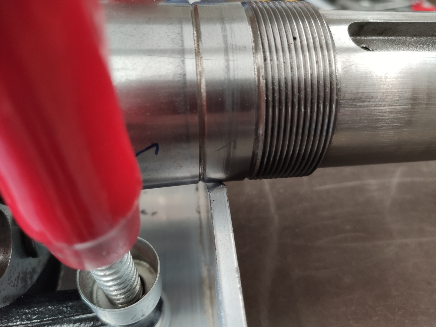

Berendeztem a 21 foko, 50% páratartalmú mérőszobám. Egy 200 kilós 00000-ás gránit alapon mérek tízezredes órával.
Elöl a főorsóvég ütköztetve van, elvileg tengelyirányban nem mozgatja az órát. A tengel közepére rányomva nincs mutatómozgás.
Itt 0.5 századot. Mikróval körbemérve benne van ovalitásban annyi.
Még megoróbálom a sérült részt értelmesen megnézni.
Tudja valaki mi a tűrés ezeknél?
De talán nem annyira gáz.
Ekkora ovalitást jórészt kiegyenlít a ráhúzott csapágy, mondjuk marad 2 ezred ütés az orsó hátulján, ennyit billen az orsó. Ez a munkadarabnál arányosan kevesebb lesz, mondjuk 0.5 ezred. Szvsz nem ez lesz a géped fő hibája.
