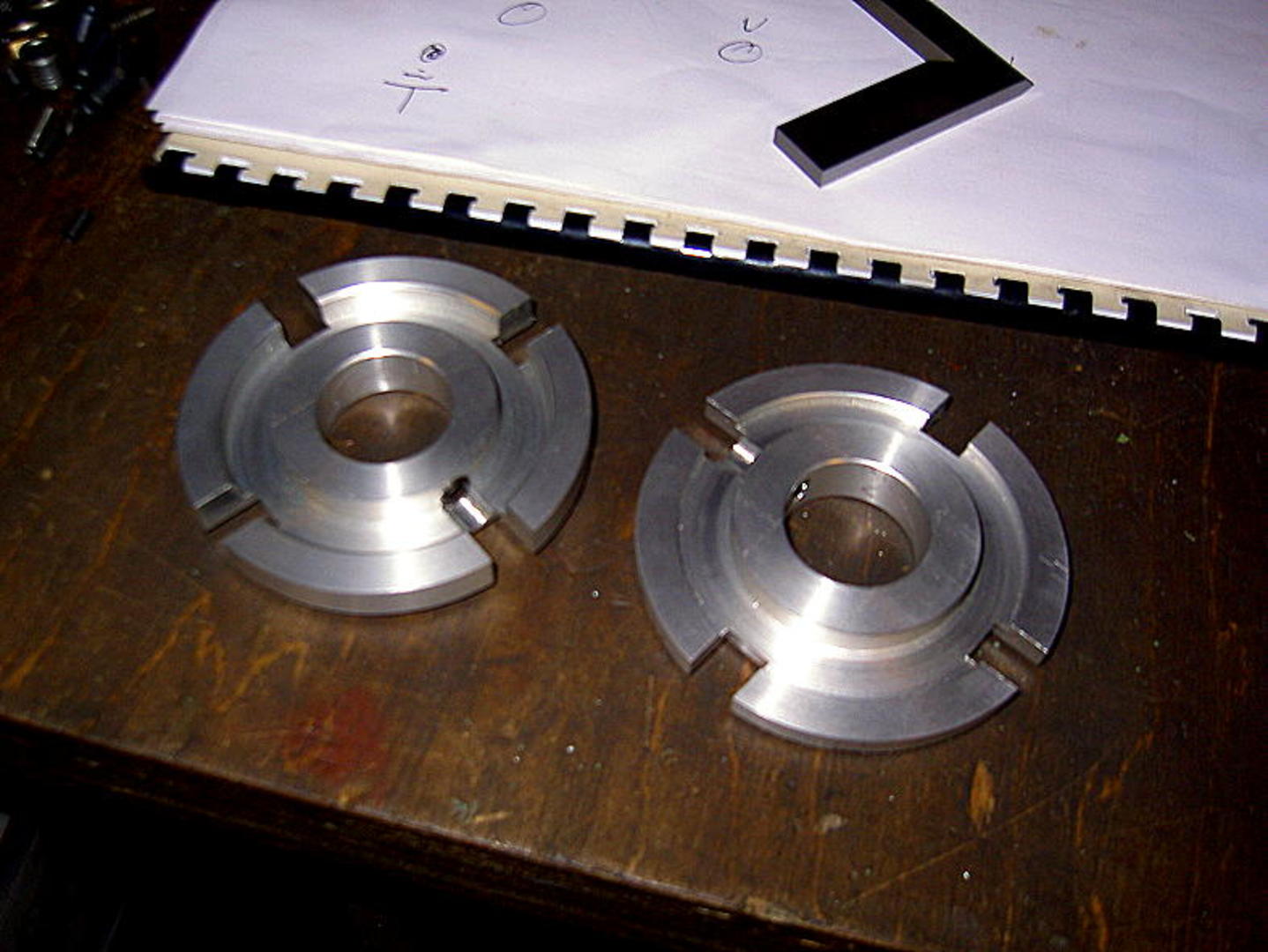

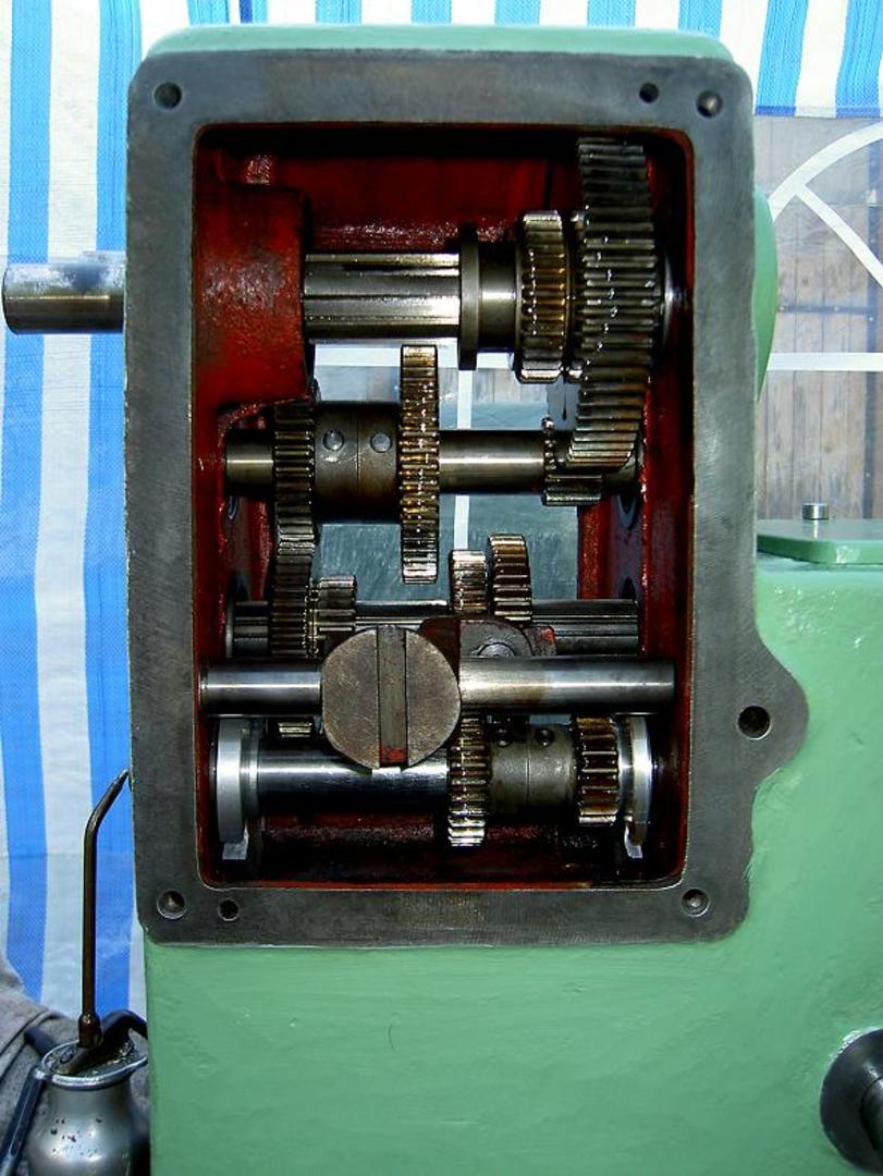

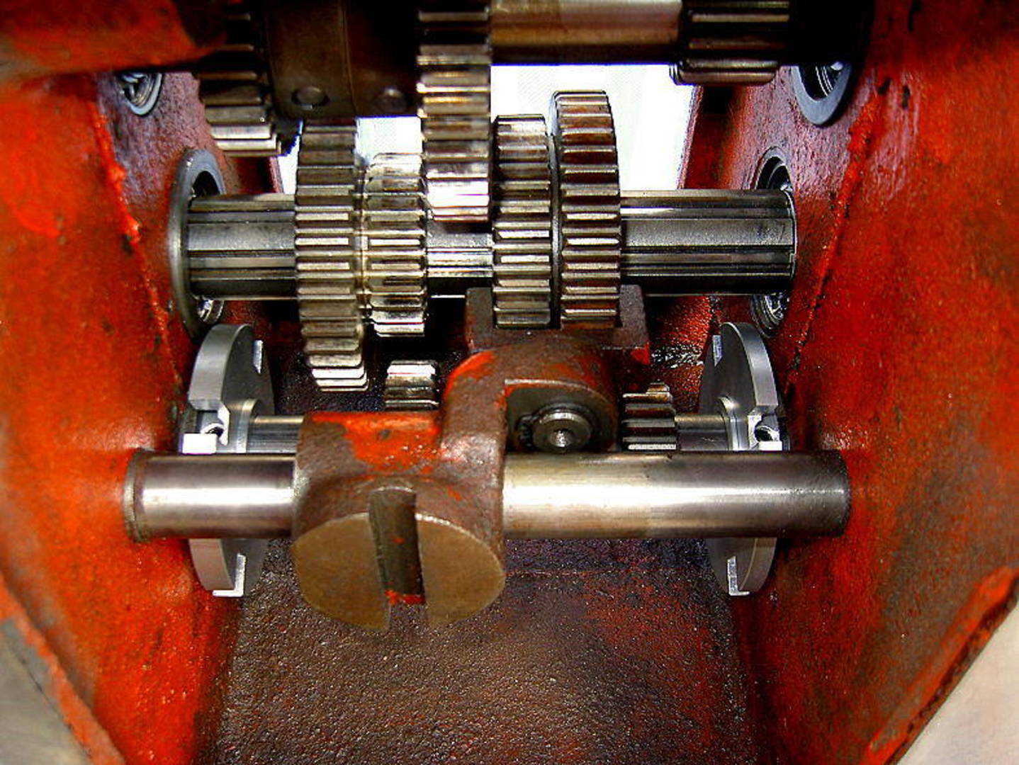

Az se rossz ötlet, viszont a másik fórumon már írtam, hogy van egy másik ötletem: a neten van egy képsorozat egy ilyen marógép felújításáról. Ott a jóember gyárt két olajfelverő tárcsát, mert a régi hibás. Nem értettem mi lehet rossz egy szimpla tárcsában. Nos ha az el van szabadulva a tengelyen akkor az felfutó fordulat hatására berezeghet, kb ilyen hangon. A tárcsák a behajtó tengelyen vannak azt hiszem szimpla hernyó csavarral rögzítve. Hmm a jelek szerint nem úszom meg a váltó kiszerelését, és megbontását... El is kezdtem, de szűk a helyem és elég nehéz vasakat kell mozgatni, talán estére kiszedem.
Itt a kibontott váltó, a behajtó tengelyen alul ott a két új olajszóró tárcsa:
