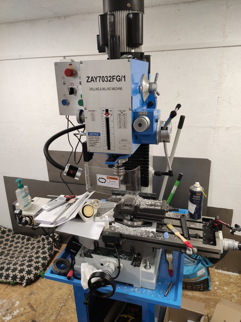

"Nagy" maró, Morze4, 1,2 vagy 1,5kW (hirtelen nem is tudom), 800-as asztalszélesség, 300+++ kg. Z orsó előtolással, olajfürdős sebességváltóval.
"Műszerész" eszterga, 250 elforduló, motor 750W, 500-as csúcstáv.
A gépek beüzemelés, helyrerakás alatt vannak, a marógép kb a helyén, az eszterga még raklapon.

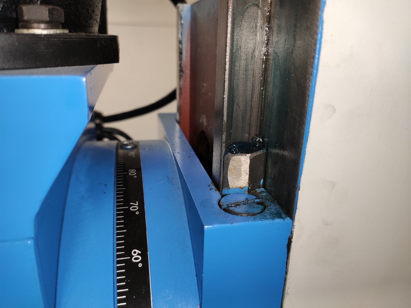

Általános tapasztalat: amolyan "kínai" összeszerelés: sok laza csavar, sok helyen sorjás élek, összeszerelés után festett (sok helyen rosszul maszkolt). Mire el tudtam menni beletettek pár munkaórát a takarításba, amit lehetett szétszedett (mert szét kellett). Az öntés után visszamaradt és lefestett (!) homokot kibányászta. Elmondása szerint az eszterga főorsó háza volt igen durván homokos... (sajnos képeket nem készített...)

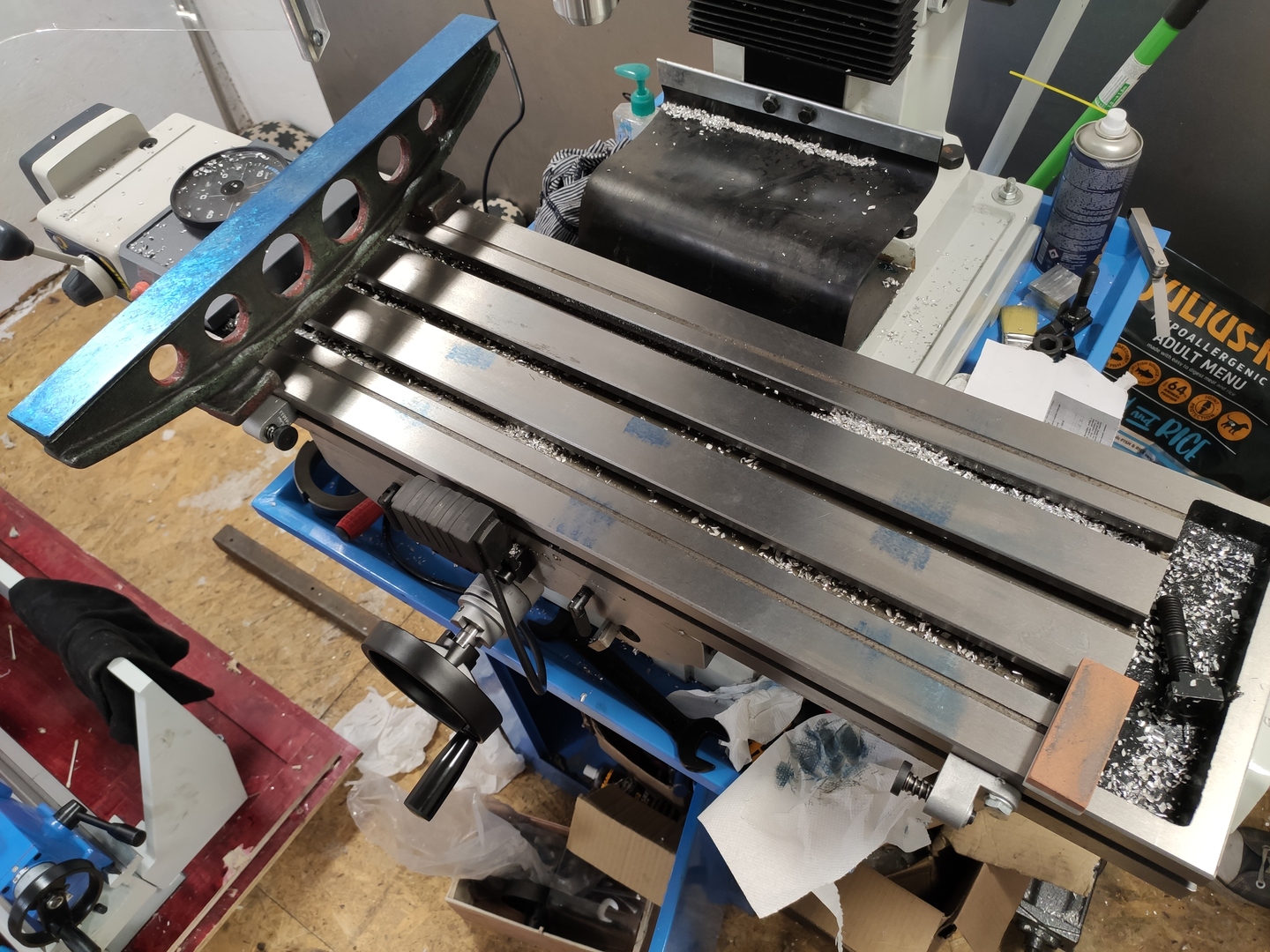

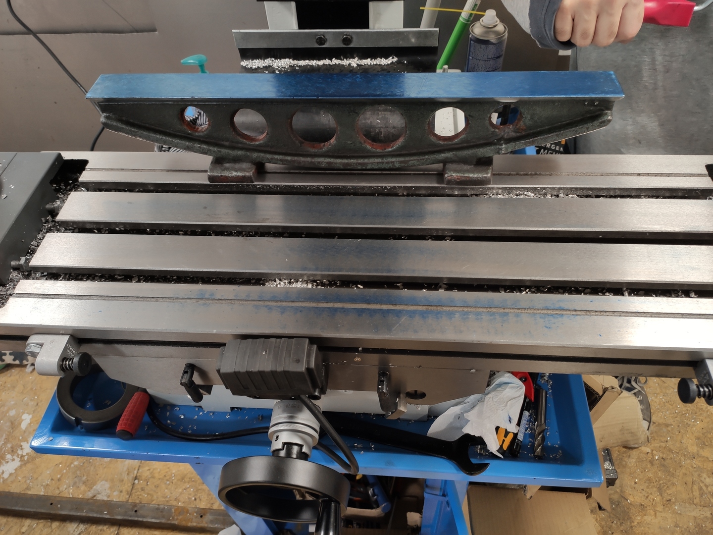

Gyors megtekergettem, illetve a maró asztalára ráóráztam, festettem. Y irányba 5-6 század (200 széles talán az asztal, pontosan nem tudom, de ilyen nagyságrend), X irányba 2 (800 hosszon). A festés igazolta a hiba irányát. Nincs kimérve ezen kívül semmi.
Általánosságban a maró elég csendes, induláskor nem "csattan", az utólagos asztal előtolás kicsit zörög, de marha jó a villámjárattal. [#vigyor] A kezelőkarok pozíciói bizonytalanok vagy inkább picit lityi-lötyi. A szánokra rá lett állítva, érezni hogy a prizmák nincsenek párhuzamba, tipikus a "vége felé szorulós érzés. Nóniuszok kb negyed fordulatnyi kotyogással A főorsó kb félúttól már kottyan egy laza tizedet a házában. A Z oszlopot nem néztem/mértem.

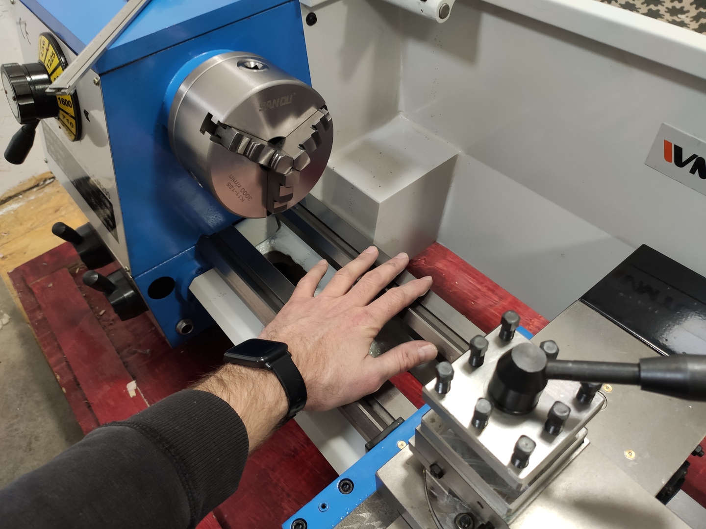

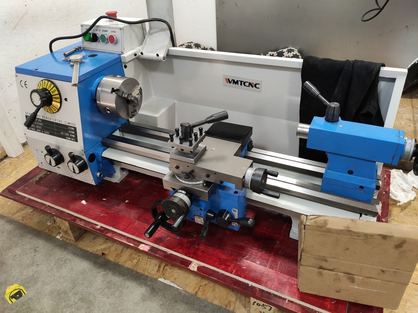

Az eszterga.
Húdekicsi az E2N után, azért ebbe csak annyi vas van amennyi feltétlenül kellett... [#kacsint]

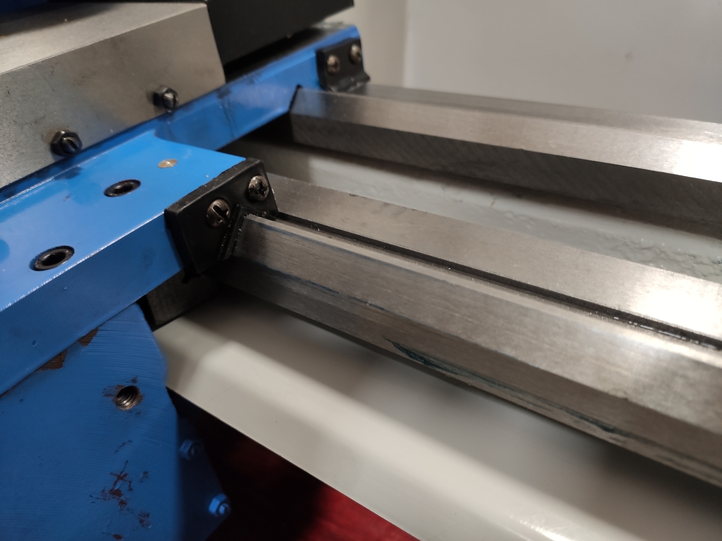

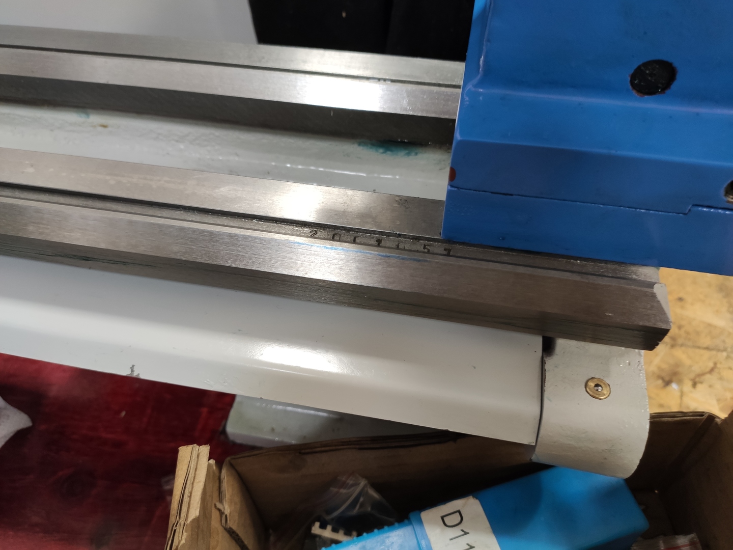

A főorsóház öntvényén tonnaszám a rajtamaradt és lefestett homok. Ráfestések itt-ott ahol nem kellene. A késtartó belső felülete az botrány. A tokmány viszont 16-os átmérőnél 2 századon van, ez egész jó a Sanyitól.

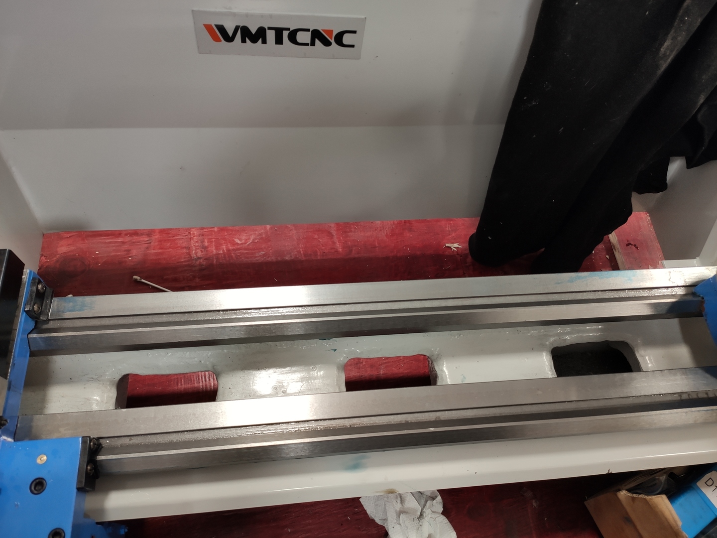

Mivel raklapon van mérni nem sok értelmét láttam, de rátettem a lécet (természetesen meghúztam kővel előtte amit kellett). Hááát.... :D Pontosságról nem tudok nyilatkozni, de ezért fura a festési kép a prizmáknál. A keresztszánt tekerve szintén érződik hogy nem párhuzamosak a prizmák....
A kezelőszervek meglepően jók, a sebességváltás nehézkesebb picit talán, de az előtolás kapcsolók meg a lakatszekrény az jó. Sőt, lehet valami áttétel bent, mert a normál előtolás és menetvágás között egy kar vált, menet közben is lehet (ugye a vezérorsón végigfut egy horony, így egyben vezérorsó is), így egy kvázi "gyorsjáratként" lehet használni. :)
Több kép a gépekről: https://cnctar.hobbycnc.hu/Virbo/Kinai%20szerszamgepek/
Összességében ezeket a gépeket nem javaslom szétszedés és takarítás nélkül használni.

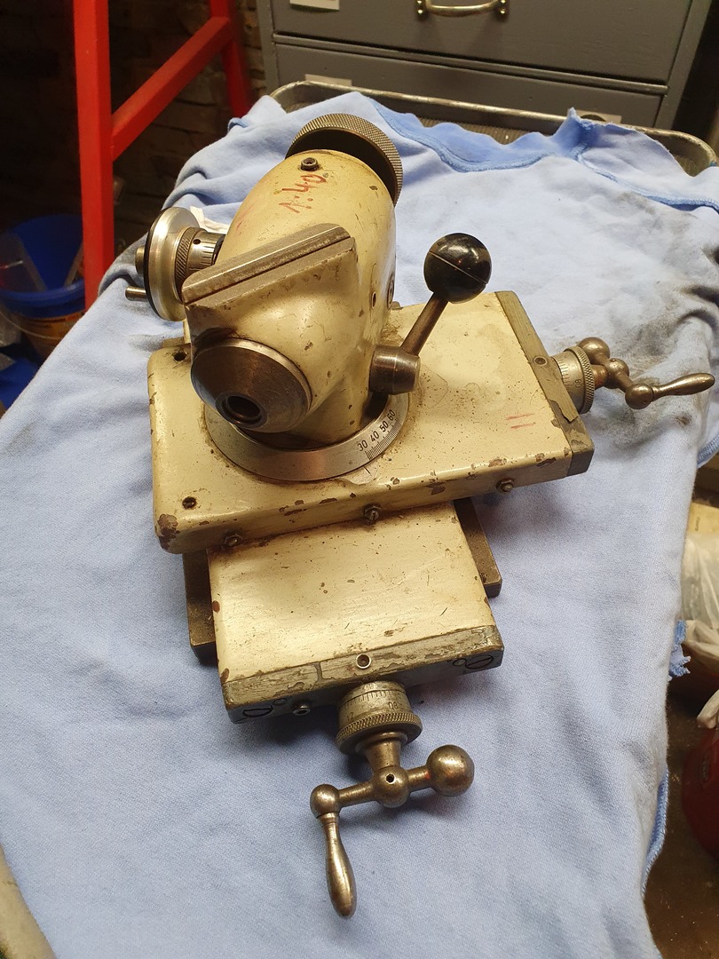

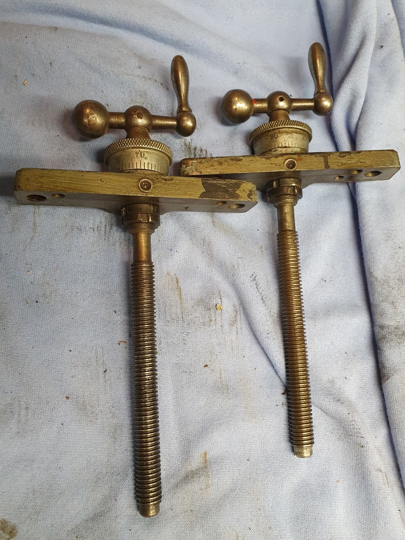

Elő is vettem a következőt. Ennek sincs baja, csak retkes és csúnya.
Sajnos a tengelyanya kisebb méretű, mint az előzőben volt, igy hétfőn mehetek vissza a SZÖGKER-be, kisebb körmöskulcsokat venni.
Megfoghatatlan. [#nemtudom]

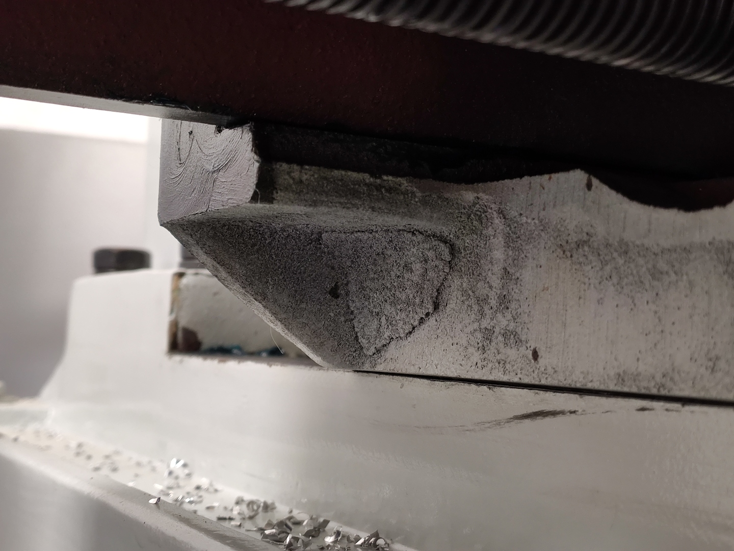

"A főorsóház öntvényén tonnaszám a rajtamaradt és lefestett homok."
A múltkor raktam össze egy magyar FPa asztali gépet.
Dettó, de itt még mindenütt le sem volt rendesen festve belülről.
Néhol, a zegzugosabb helyeken 4-5 mm vastagon volt rajta a megkövesedett homok.
Cirka egy jó nagy marékkal kijött belőle.
