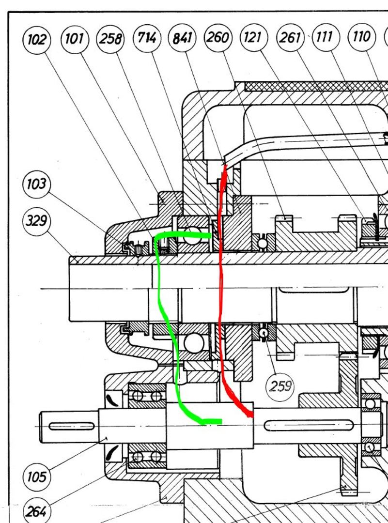

A hétvégén lettem figyelmes rá hogy a gép alatt áll az olaj. Megmondom őszintén hgoy nem szoktam alávizslatni sűrűn, lehet hogy mindig is szivárgott az olajcsere óta. Nem a nortonból és nem a váltóból hiányzik. Leszedtem a főorsó fedelet (mivel anynira túltöltöttem hogy a nagy "A-B" fogaskerékpár is beleérjen, ezért a hátsó kémlelő ablak nem látja el funkcióját), és látom hogy onnan hiányzik az olaj. Ez cserekerekek alatti tálcában is állt. Azt a tanácsot kaptam hogy cseréljem ki a főorsó->norton kihajtás szimmeringjét mert hogy az szokta elfosni magát.
Két hátsó kupakot leszedtem, elpucoltam, az alsóba szimmeringet cseréltem, peremet tömítettem és visrosszaktam.
A felsőnél arra lettem figyelmes hogy a csapágy zsírozva van. Ezzel alapból nincs is bajom, de gondolkodtam rajta hogy a metszetek alapján annak is olajkenésűnek kellene lennie. A felső kis csésze lefolyó furatába benyomtam egy jó 2dl olajat, de a csapágyfelé egyáltalán nem folyt.
Nekem szerintem 1 támcsapágyas verzióm van, mert ha benézek a csésze kis furatán akkor nem egy másik támcsapágyat látok hanem azt hogy belülről egy perem félig belóg a furatba.
Kérdéseim az alábbiak:
1. Hülye vagyok hogy túltöltöm az olajat? Maradjon csak a szint magasságnál?
2. Látott már valaki olyat hogy a főorsó alatti öntvény és az ágyazat közötti felületen (ezt rögzíti össze a 4 nagy BKNY csavar) szivárogna el az olaj?
3. A főorsó norton lehajtó kis házából hogyan folyik vissza az olaj a főorsó alá?
4. Van esetleg valakinek képe a hátsó mélyhornyú és a támcsapágytámasztó tárcsa közötti távtartóról?
5. Be lehet az előzőt rosszul tenni hogy ne terelje a hátsó mélyhornyúhoz az olajat? Egyáltalán kell hogy terelje arra?

Az 5. ponthoz egy kép.
A piros irányban biztosan folyik az olaj. Kell hogy a zöld irányba is folyjon?

4. pontban lévő alkatrész az ominózus 714 számú.

Szintén nekem is folyt az olajam, de nekem az orsóház alól gyöngyözött. Az orsóházat felülről benyúlva van 4csavar ami rögzíti az alaphoz, az alapba van oldalról szintén 4 pozicionáló csavar ezeket érdemes kilazítani az orsóház levétele előtt. Az orsóház és az alap között tömítésnek kellene lennie. Nekem a főorsón hátul a csere fogaskerekek felől 2 radiális támcsapágy van berakva én így vettem, nem tudom mennyire gyári a dolog de működik. Az olajat én is túltöltöm, mert nem jut fel a tepsibe másképp az olaj ami a két csapágyhoz vezeti réz csöveken keresztül az orsóház két bemarásába.Ha jól emlékszem csapágy cserénél a hátsó csapágy külső gyűrűjét kicsit beköszörültem, hogy az olajzó furatot ne takarja el. A lecsorgó olaj a főorsó közepén lévő csapágysoron keresztül folyik vissza az elülső fogaskerekekhez. Remélem tudtam segíteni. Ha gondolod holnap délután kinyitom a gépet és fényképezek.

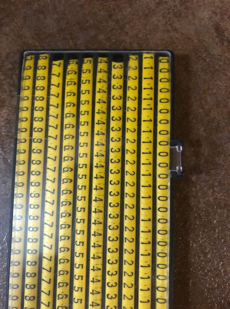

szabad paraszt
Üdv,
mit szoktatok használni elektromos vezetékek jelölésére, ami olaj, idő, stb. álló?
Lassan szeretnék neki kezdeni az esztergám villamos rendszere felűjításának, meg át is szeretném telepíteni a vezérlődobozt és el kellene vágnom sok vezetéket, hogy aztán később újra összeköthessem őket. Itt szeretném jelölni az összetartozó vezetékpárokat.
fy9k4amuy
A Dymo feliratozható zsugorcső elég jó, igaz drága is, még aliról is, és okosan kell megtervezni, hogy kevés hulladékkal nyomtasson.
Van még az a sárga rápattintható számjelölő, az is strapabíró, aliról az ára is jó.
Lehet kapni zászlós gyorskötözőket, Aliexpressen nem vészes annyira az áruk, itthon igen.
A sima Dymo szalaggal is tudsz zászlócskákat nyomtatni, azok is tartósak, ha nem a papír, hanem az önlamináló műanyag fajtát veszed.
 Ha csak ideiglenesen kell, jó ott a szigszalag is, végleges megoldásnak szerintem a zsugorcső a tuti, már ha van hozzá géped. Ha nincs, ezért nem éri meg megvenni.
Vagy szigszalag, ráírás, aztán áttetsző zsugorcső.
ajánlom a jset
Ráhúzod a vezetékre és rögzíted . Pld: csomó...de, ha érvéghüvelyezed a vezeték végét akkor nem esik le.
szabad paraszt
Nagyon köszönöm. A jset tök jónak és olcsónak tünik. Ez az ötlet pedig tök jó szerintem: "Vagy szigszalag, ráírás, aztán áttetsző zsugorcső."
A Dymo bár nagyon profi, de erre nincs szükségem, nem tudnám utána mire használni, hogy megérje ...
Köszönöm szépen.
