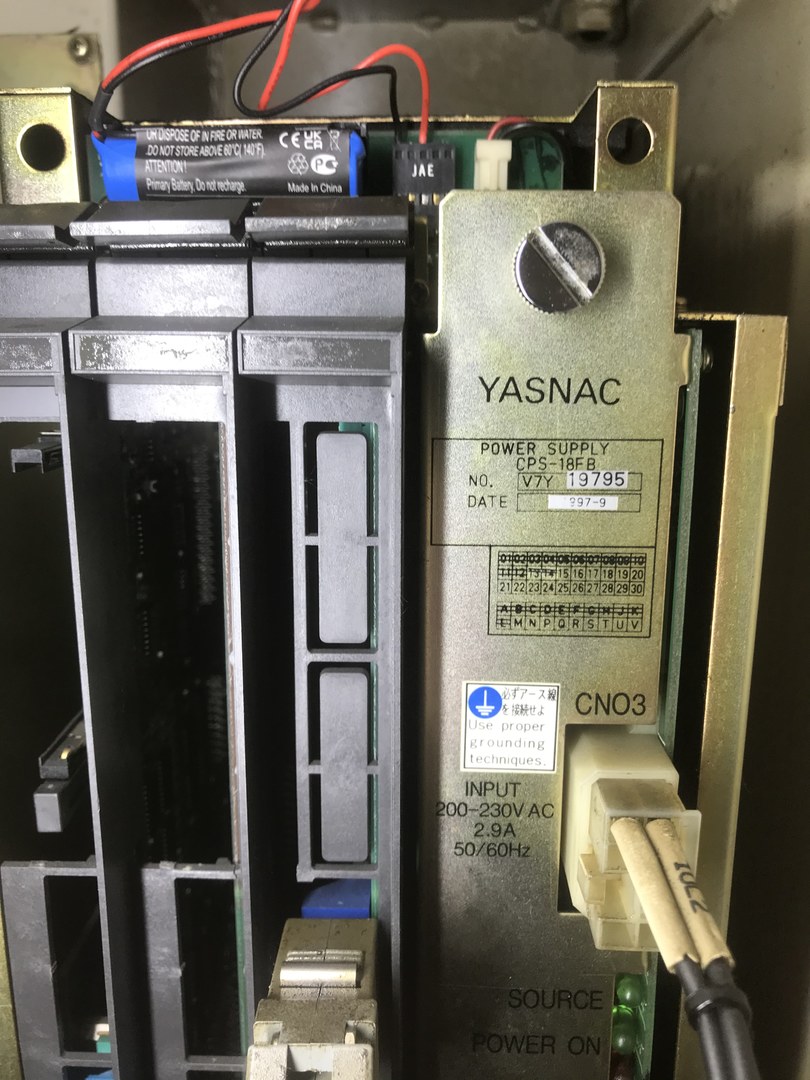

A gyakorlat szerint a vezérlőkkel -nem csak a Yasnakkal- két baj szokott lenni:
- Tápegység hiba
- Elem lemerülés, paramétervesztés.

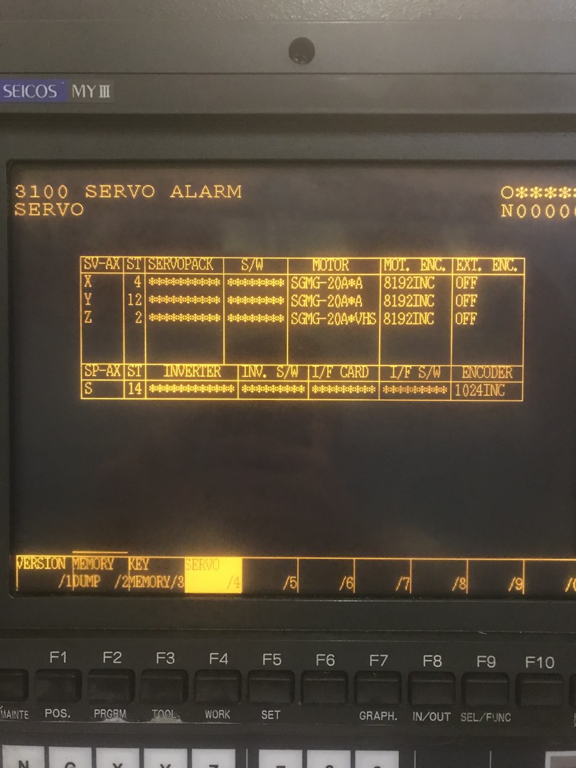

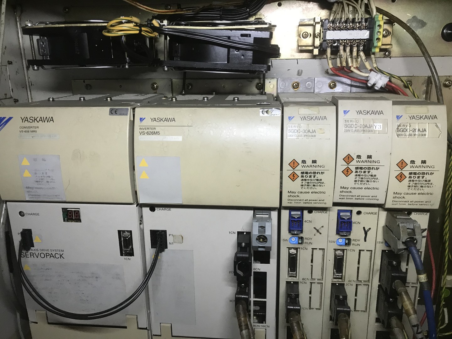

Köszi, mellékeltem a képeket. Azért használtam ezt a hibrid kifejezést, mert a Fanuc szervizes hívta így mielőtt elmenekült.
J300M a vezérlő
Servo driver:
SGDC-30AJA
SGDC-20AJA
Motorok:
SGMG-20A*A
SGMG-20A*VHS
Inverter:
VS-626M5
Hmm... Úgy emlékszem a j300 hoz elég jó leírás van a paraméter listáról.
A hétvégén megnézem.

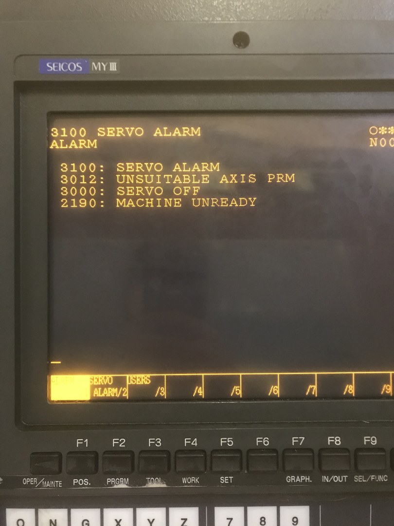

Hibakód van?
Jellemzően szakszervizesek ilyenek.
Mással nem hajlandóak foglalkozni még gondolkodni sem a dolgon
A.Andras
Igen elég jó a leírás, de még nem sikerült megoldani vele a problémát:
https://www.yaskawa.com/delegate/getAttachment?documentId=TOE-C844-2.1&cmd=documents&documentName=TOE_C844_2_1_WEB.PDF
Hogy melyik station-on kommunikál az érdekes módon nem is tudjuk módosítani a servo screen szerint, de a paraméter módosul. Újraindítás vagy a program felület újra generálása se segít rajta, szóval ez is biztos probléma.
Servo alarm van és fizikai beállítási problémát ír
Bencze András
Nem csoda, hogy nem látja az NC a szervókat: a YENET1200 (Cn4 csatlakozó) modulok nincsenek bekötve. (a kép alapján) Ez tulajdonképp egy soros bus az NC vezérlő és a szervók között. Az is lehet valaki eltekerte a címkapcsolót..Van egy elvileg működőképes modulom ha netán arra gondolsz hogy rossz. A státusz ledek mutatják mi újság.
