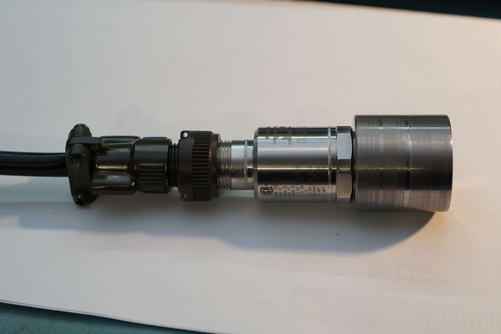

Volt egy kis időm, megcsináltam a mágnestalpat a gyorsulásmérőnek. Jó erős mágnest találtam hozzá. :) Igaz a gyári fej, az V alakban van, hogy hengeres testre is fel lehessen fogatni, de nekem így is jó lesz. Nem túl nagy az érzékenység: 25mV/g. Próbaként feltettem a köszörűorsó motorjára és még néhány helyre a gépen. Érdekes módon van a járásban egyfajta lebegés, nem állandó az amplitúdó és fülre is hallani. Viszont az egész műhelyben csak ez az egy motor ment, szóval nem tudom, hogy mivel alakult ki interferencia. Minden esetre elég kicsi a jelszint, mert a motor oldalon, ahol legnagyobb volt a jel, ott mértem olyan 2.5mV körül. Lehet ez kevés lesz az oszcilloszkópnak. Szó, ami szó, működik, majd folytatom a kísérletet. Le kellene szabályozni a követ, kiegyensúlyozni padon, visszatenni... előtte/utána mérés és kiderül, hogy mennyit változott. Lehet nem ártana egyet kő nélkül, csak az orsó magában is.

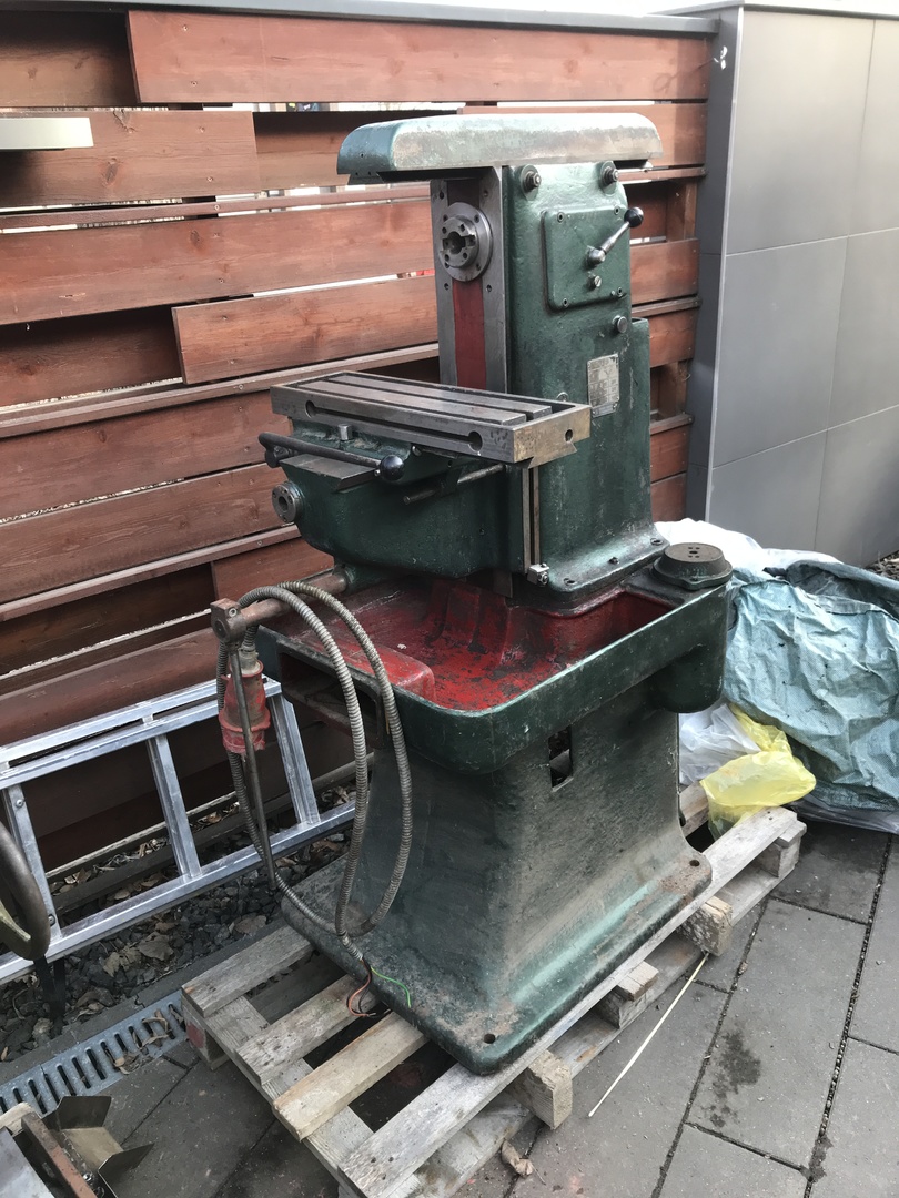

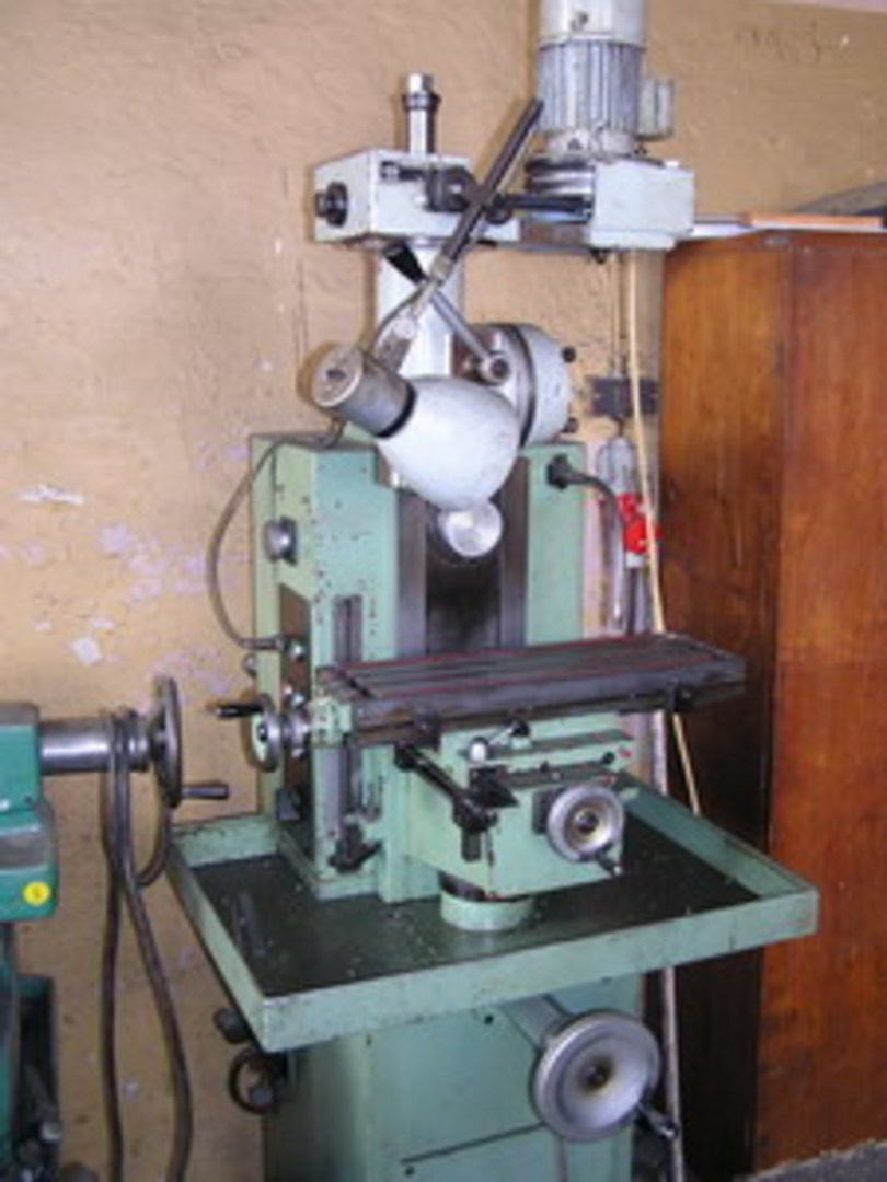

Kis segítséget kérnék! Nincs valakinek Kovopol FHP 17 gépkönyve? Sehol nem találok, viszont felújításhoz jól jönne.

Hú, ez aztán kicsi/különleges/ritka gép!
Miért esett erre a választásod? Nem 675P-t sikerült keríteni pár hete?
0dvb3bmc2
675-is van, meg még néhány más szépség. Már besokaltam velük, csak nehéz eldönteni melyik mennyen a háztól.
fy9k4amuy
Hát, ha engem kérdezel, egyértelműen ez a kis orosz.
Elég picike, hiányos is, nagyon korlátozottan használható.
Célgépnek jó lehet átalakításra.
0dvb3bmc2

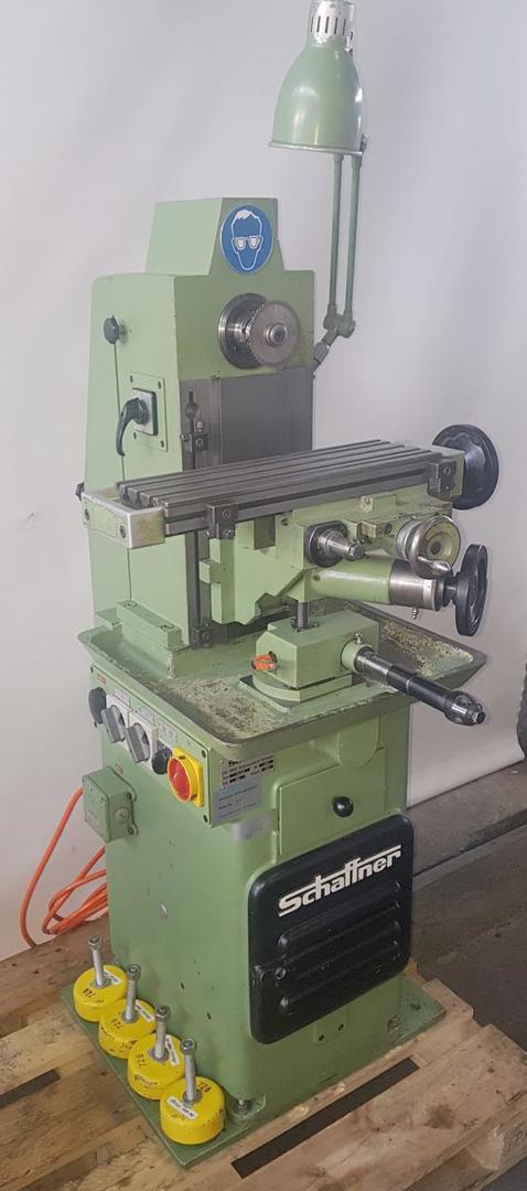

A Kovopolra gondolsz. Eredetileg Cseh gyàrtmány, ritka madár, de nagyon pontos, precíz gép. A svájci Schaffner F6 koppintása, igazi remekmű. Nem sok minden hiányzik róla, csak festeni kellene, sajnos az eredeti dukkó nagyon romos.

Persze az is számít, milyen munkákra szánod.
Mert a munkatere elég kicsi:
Asztal hosszanti előtolása: 250 mm
Keresztasztal előtolás: 105 mm
Függőleges asztal előtolás: 160 mm
Ha ez nem kizáró tényező, akkor - hiányossága ellenére - a legmodernebb, legkomolyabb géped lesz.

Ismered esetleg a Kovopolt?
TROMF22
Sajnos közelebbről nem.
Most hogy felbukkant nálad, rákerestem amit csak a neten elértem, és igen szimpatikus lett.
Nagyon meglátszik rajta a "származása".
