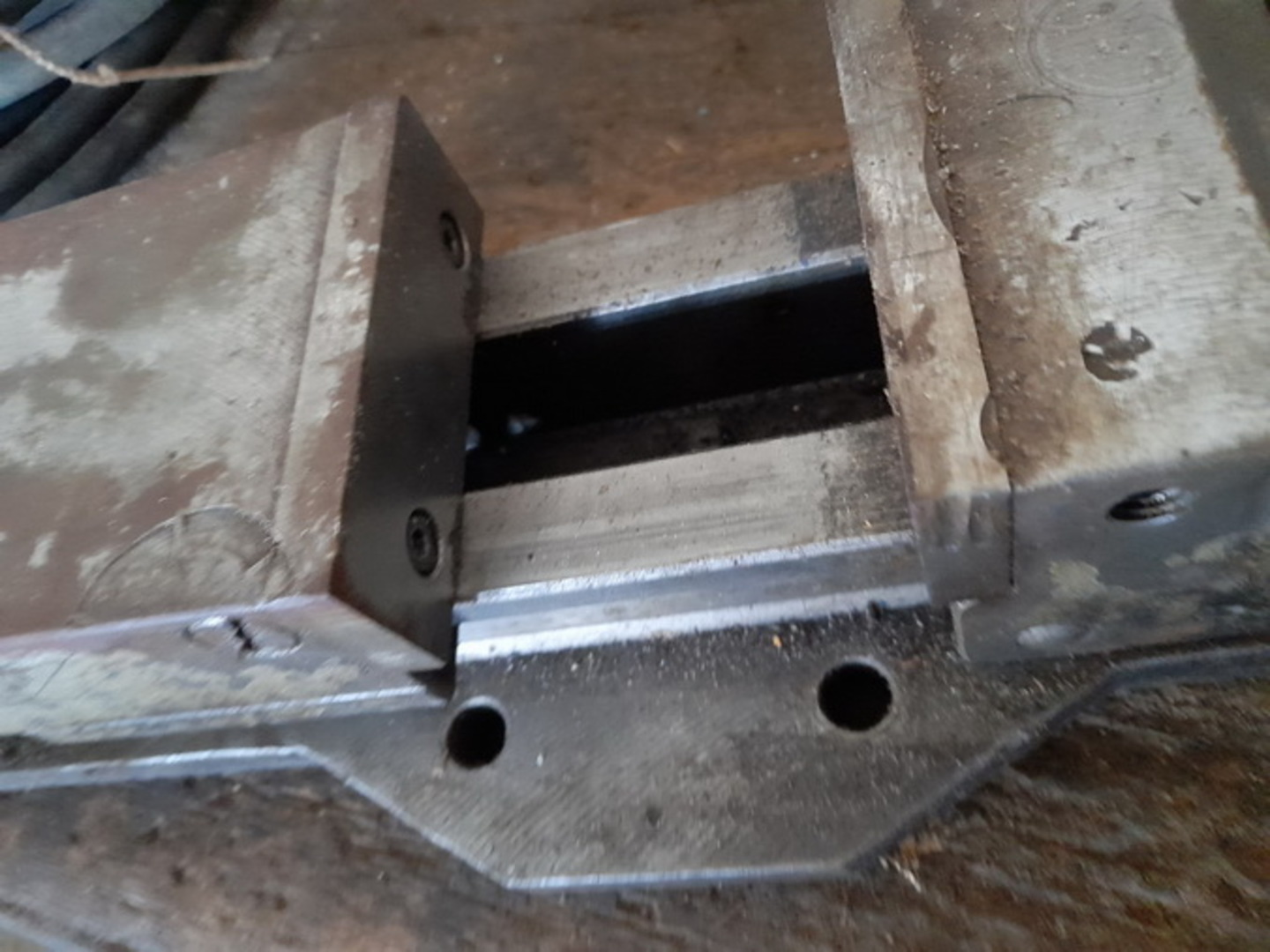

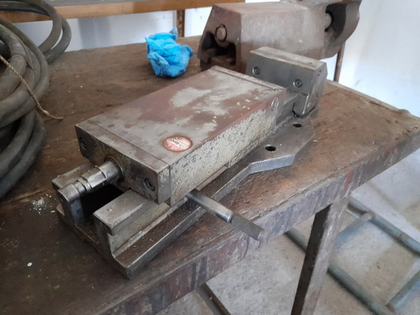

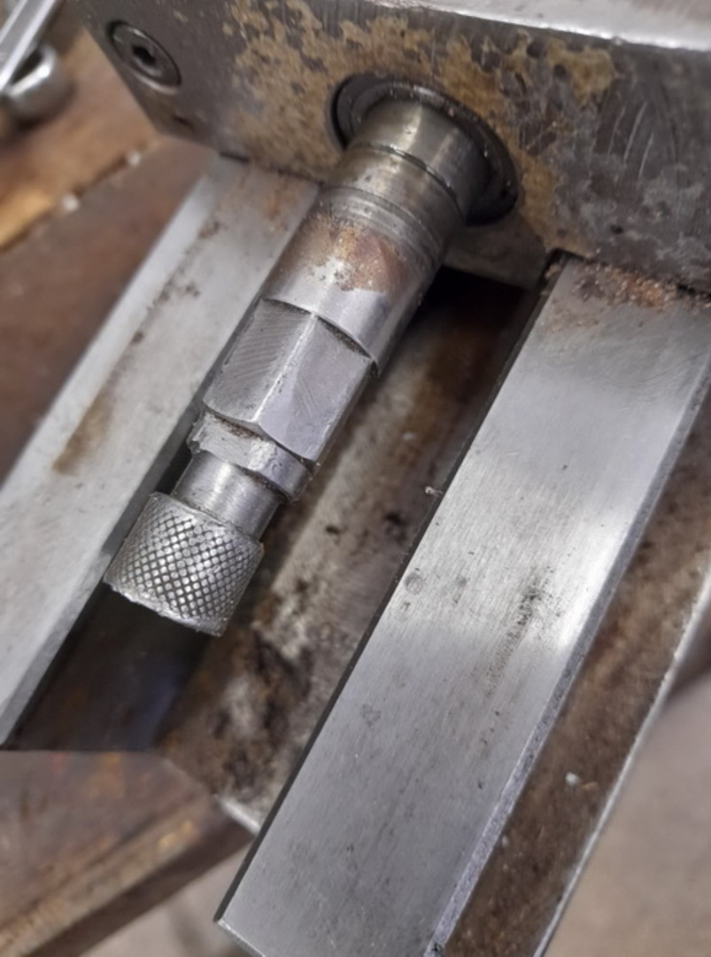

Kifogtam most nemrég néhány patrontartót ,kart patronkészletet , és egy csomó mindenféle patront , meg kellett venni :)

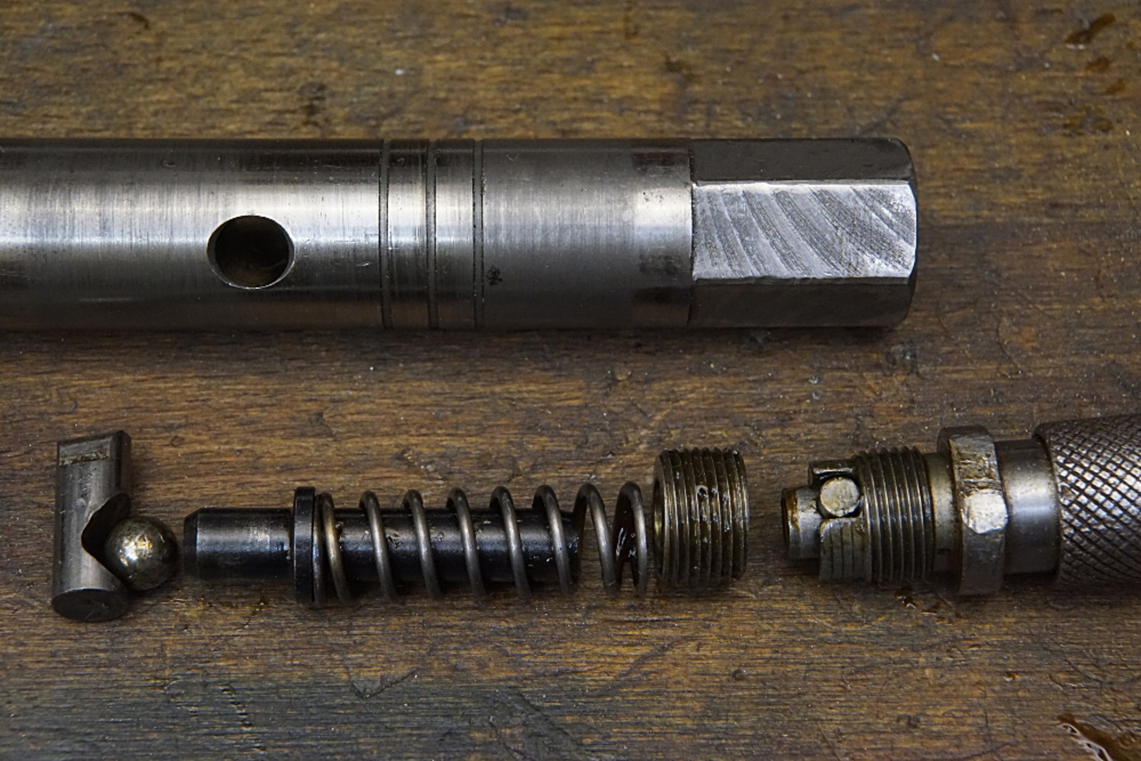

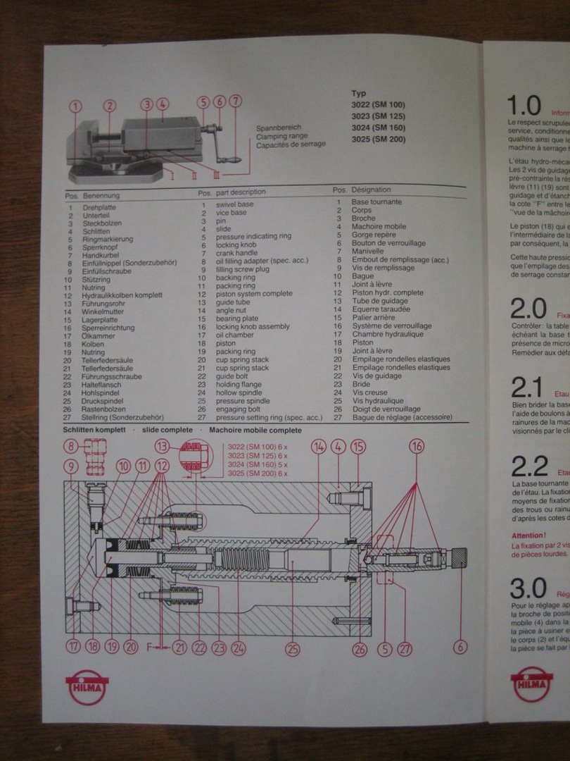

Hilma 100-as hidraulikus gépsatu, ilyen volt:

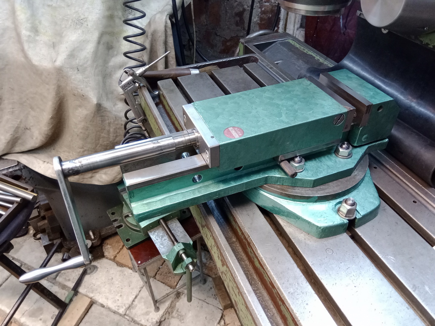

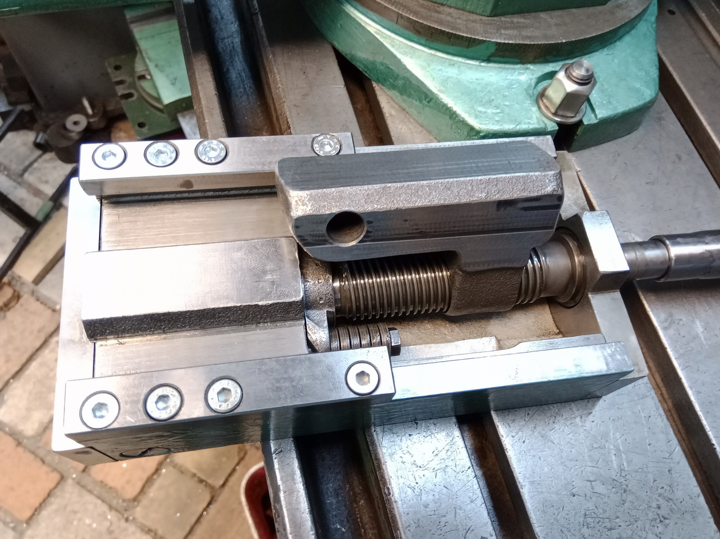

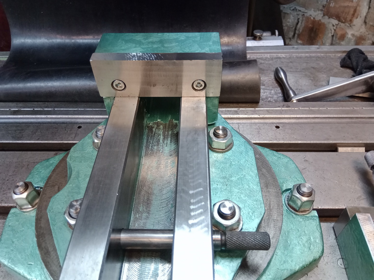

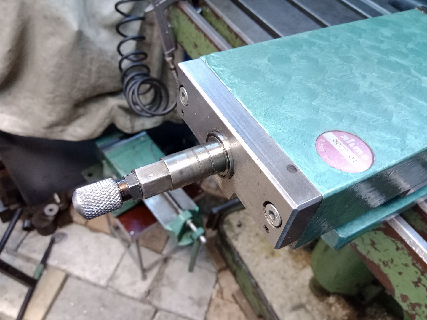

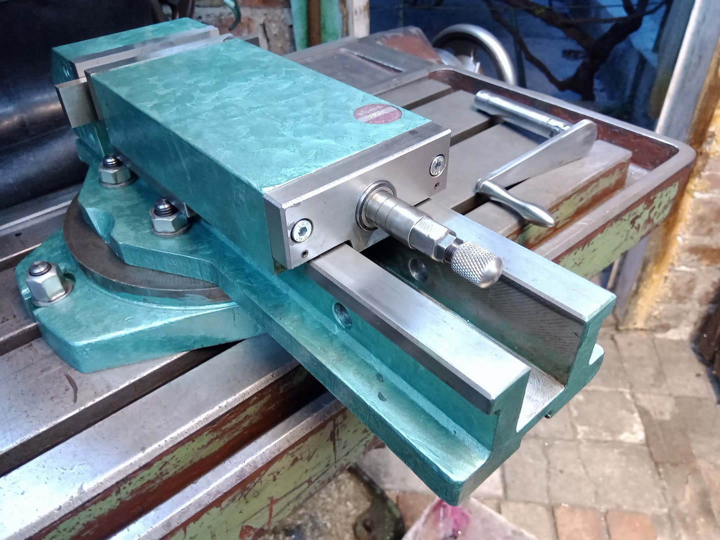

Ilyen lett:
