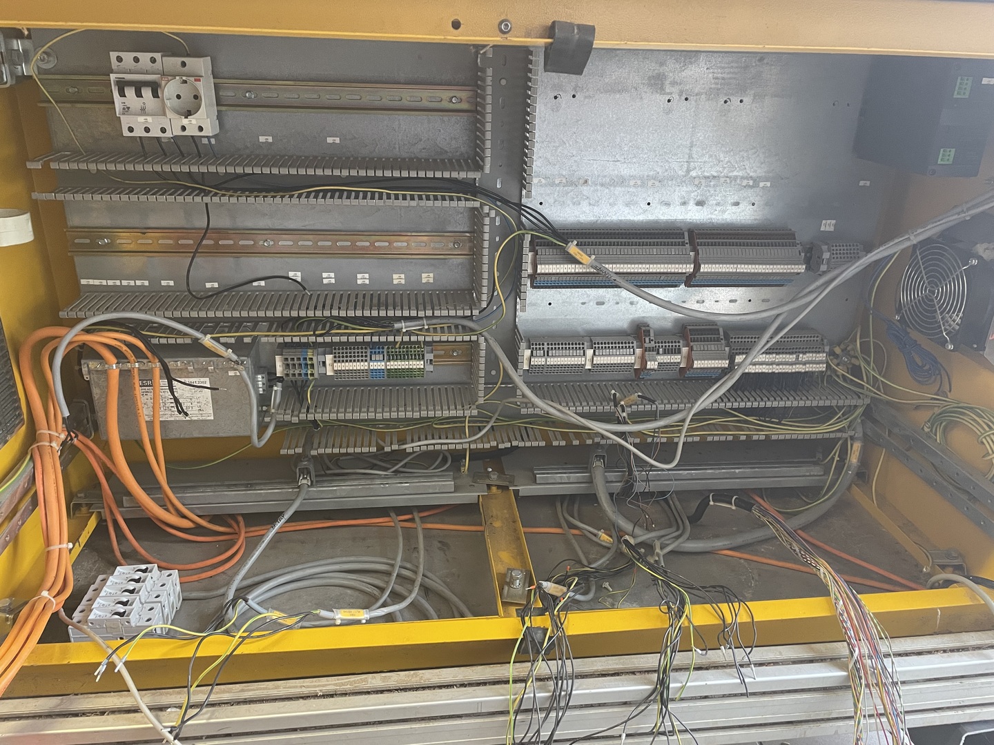

3 nap a bontás. [#kacsint]
Majd az átépítés, helyben sok meglepetés nem várt érdekességek. Stb...
2 hétre tervezett átalakítás 1 héttel meghosszabodott az akadályok felmerülésével.

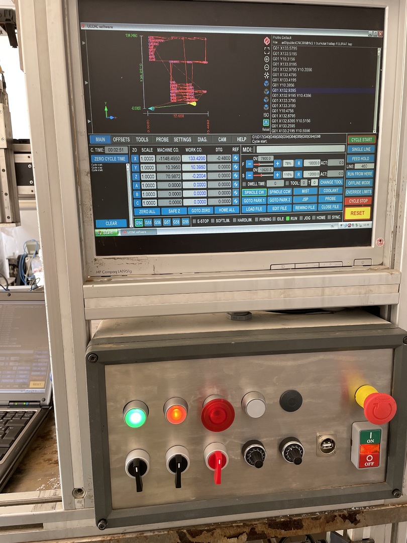

Végeredmény:
Szuper lett.Kevesen vállalnak ilyen komplett átalakítást.

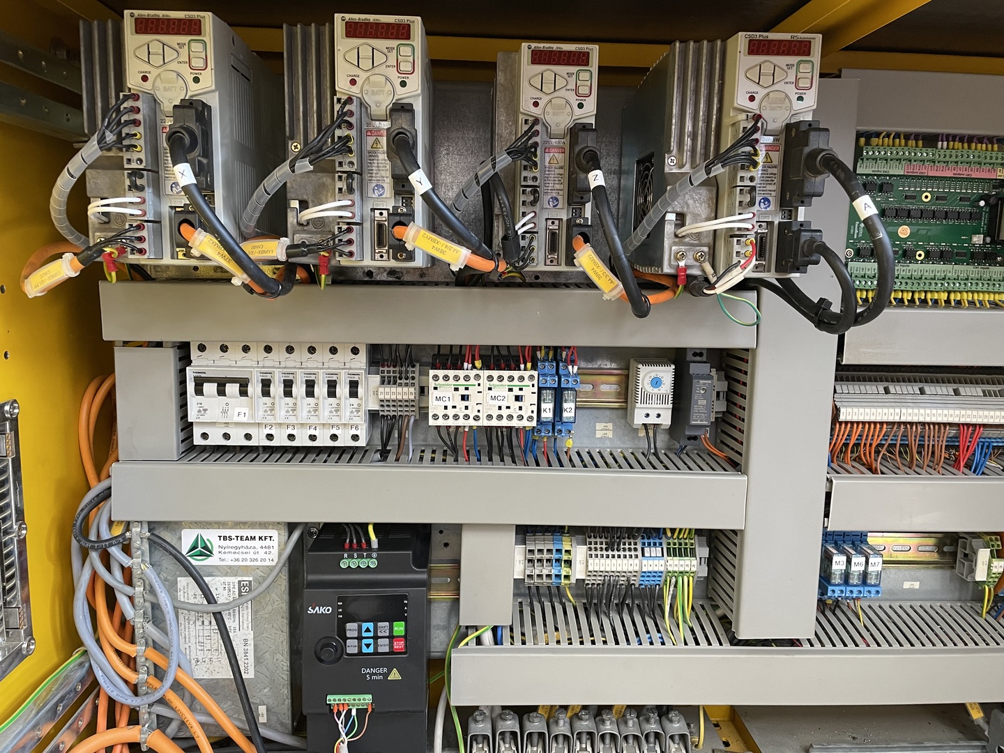

2db szervo meghajtó + 1db motor hibás volt, de sikerült megjavítani. [#eplus2]
Került a gépbe egy 8KVA 3x400V/3x230V transzformátor a szervok megtáplásához. [#vigyor0]

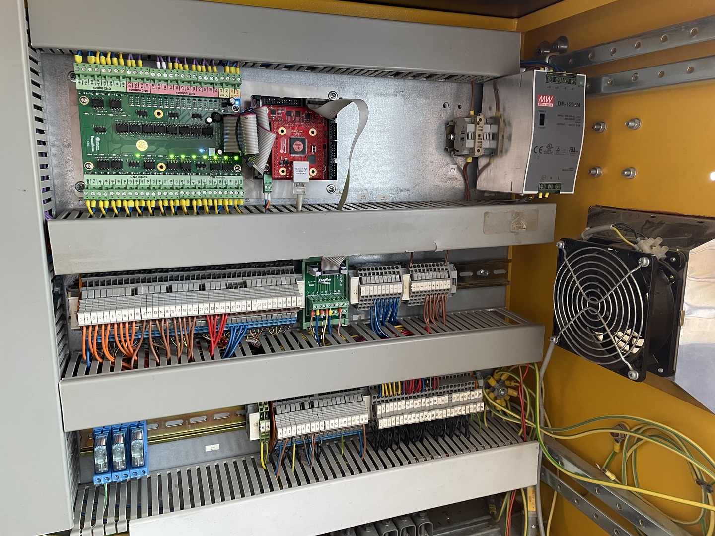

Azt írod lentebb:
IdézAz ideiglenes lakó kiolvasta a dokumentációt.
Úgy látom, a felújításkor is sikerült egy "lakót" -minden bizonnyal egy végleges lakót- beépítened. :(
Én a helyedben, nem mutattam volna meg a harmadik képet.
Vagy ha igen, akkor úgy hogy a kép jobb oldalán a sorkapocs sor végén...ne látszódjon az a "sündisznó". [#vigyor] [#nyes]
A mutatott képek alapján, a többi akár ok! (is lehet)... [#vigyor2] Szépen megoldottad! [#eljen]
Ugyanott az első képen az gyárilag beépített lakó és azt nem lakoltattuk ki. [#eplus2]
Idéz...az gyárilag beépített lakó és azt nem lakoltattuk ki.
Nem(lehet) kifogás...
Miért maradt a sündisznó??? [#nemtudom]
Nem kifogás, egyszerű Csillagpont, ha tetszik ha nem. [#integet2]
Nem "teccik-nemteccik" kérdése, de felőlem...maradhat úgy is. [#nyes]
Ez az "elföldelés"  még mindig a felülvizsgálók vesszőparipája ?
Nehéz jól megoldani ,hogy ne legyen benne soros kötés .
Habár már láttam sorkapcsot ami segít ebben ,manapság .
Több gyakorlati megoldás van hogy az "elfogadott" legyen a felülvizsgáló -vagy esetemben csak egy szakember- szemével nézve is.
Egy ilyen vezérlőszekrényben, minden mást(is) nehéz "jól megoldani".
De...
Nem a védővezetők kötésének a mikéntje szokta a fejvakarás tárgyát képezni.
Több felülvizsgáló után feltárt hibákat javítjuk. De mindegyik ugrik a "földre", EPH-ra vétlen érintésre.
De az egyik amikor ilyet lát akkor kettesével eszi a cigit. Tudja, hogy sok dolga lesz.
Idéz...az egyik amikor ilyet lát akkor kettesével eszi a cigit. Tudja, hogy sok dolga lesz.
Igen, mert abból indul ki hogy aki ilyet csinál, az...más aljasságra is képes. [#kacsint]
Ha meg már keres, akkor...találni is fog! [#vigyor2]
