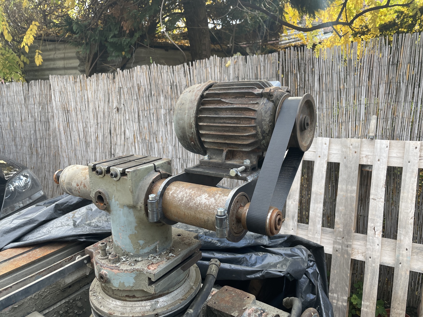

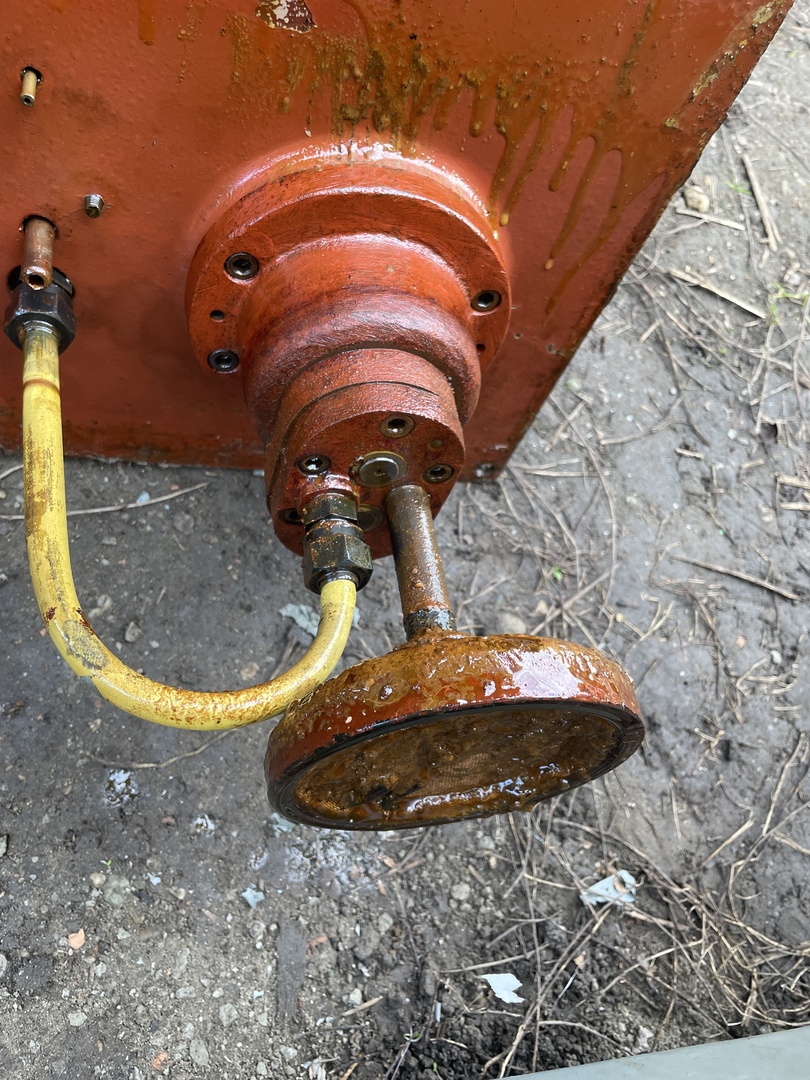

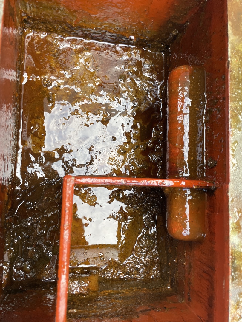

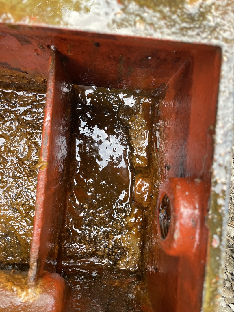

Neki álltam a KSU-250 köszörű kis rendberakásának. A hidraulikával kezdtem, mert tele olajjal amúgy sem mozgatható. Néha már félek belenézni az olaj rendszerekbe mert elsírtam magam attól amit láttam. Nem tudom hogy sikerült ennyi iszapnak keletkeznie, de sikerült. Lesz mit kitakarítani.
A motor felfogatást is sikerült átalakítani a felfogó derékszöges verzióról.

Részvétem. Én az emulzió tartállyal vagyok így. Nekem az orosz élezőgéppel volt úgy, hogy konkrétan alig tudtam kihúzni a szivattyút az iszapból és nem volt azt se kis meló letisztítani. Még a festésre vár néhány alkatrésze, de idővel az is hadrafogható lesz. Szerintem csak annyi történt, hogy nagyon sokáig állt, belement a pára és még az olaj is lehet, hogy akkor került bele, amikor először üzembe helyezték. Én már semmin nem lepődök meg. Én se cserélem évente az olajat minden gépemben, mint ahogy a gépkönyv előírja.
Ezek után viszont lehet, hogy a szivattyút se lenne rossz kipucolni, meg mindent is, mert kellemetlen, ha beletöltöd az új olajat, aztán visszamaradt szutyokkal keveredik azonnal.
Szuper lett a motortartó. Az eredeti orsója már nincs meg a gépnek? Azt nem tervezted visszaállítani?
kmil
Persze, amúgy is mindent ki akartam takarítani. de ezek után meg pláne. Mindent átnézek, kipucolok, friss olajat adok neki, hogy egy darabig ne legyen rá gondom. Ezzel az átalakított főorsóval vettem a gépet, és én is gondolkodtam, hogy vissza alakítom az eredetire, de itt a fórumon a tőlem rutinosabb kollégák mondták, hogy ezzel jobban járok. Szóval így megmarad a fortuna. Azon gondolkodom, hogy a hidraulika rendszert beteszem a gép testébe, mert akkora kihasználatlan tér van benne, hogy lakni lehetne benne. Így spórolok némi helyet, és legalább védve is lenne kicsit. Csak a csövek kivezetését kell megoldani.

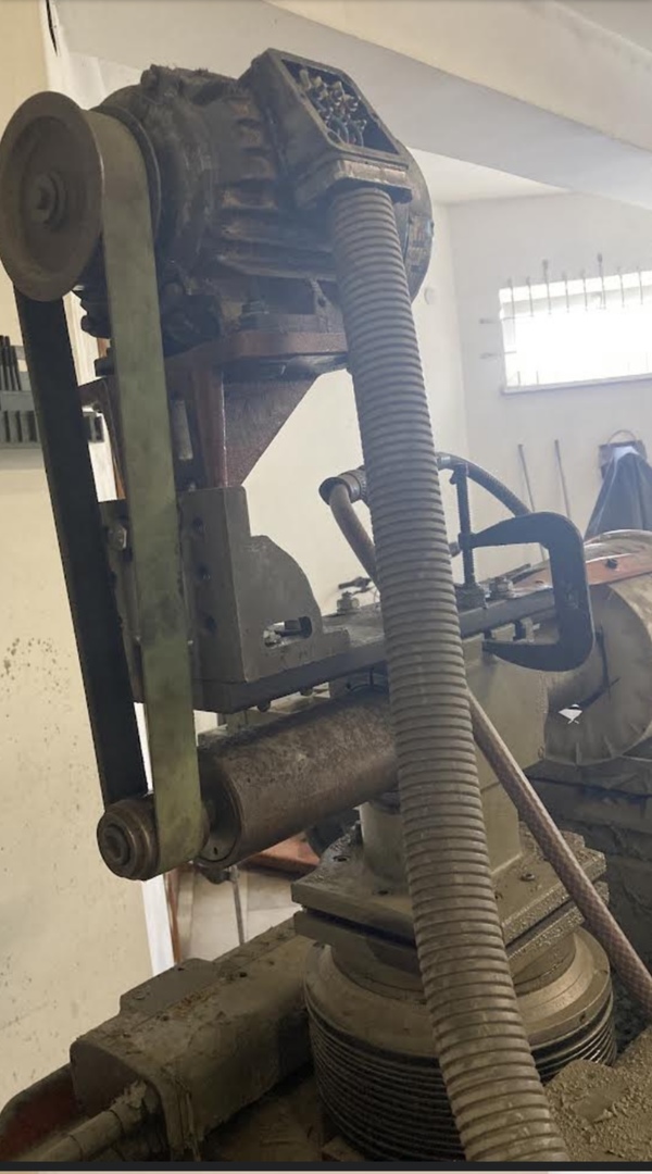

Nekem van egy síkköszörűm, ami kísértetiesen hasonlít erre, szerintem az alap öntvény az ennek a KSU-nak a imntájára készült. Ebben is sok hely van, de mégis külön van a hidraulika tápegység. A géptestben középen van egy dugattyú, ami előfeszíti a köszörűorsót és emiatt nem férne el. Amúgy meg elég nagy az a tápegység, szerintem amúgy se férne bele. Nagyon magasra kilóg a motor. Meg az oldalán lévő szerelőnyílás is túl kicsi, szóval akkor rá kellene emelni a gépet. Esetleg majd küldj egy fotót erről a tápegységről, kíváncsi vagyok hogyan néz ki.
 Amúgy meg azért nem volt benne, mert a toronyt azt teljesen vissza lehet engedni a géptestbe és még a motor is alul volt, szerintem ezért se lenne hely benne. Szóval nézd meg, hogy meddig jön le a torony.

Szerintem nem is olyan sok az a trutyi ott a tartály alján. A legutóbbi hidraulika tápegység javítgatásánál 16 liter olajra 34 liter vizes szappanos maszlag jutott, egy ászakadt papírszűrő maradványaival.
