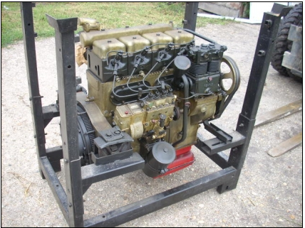

Esetleg tudja valaki, hogy egy ilyen kompresszorba mennyi olaj kell? Nincs rajta se nívó, se szintjelző csavar. Vagyis ha van, nem találtam meg.
Előre is köszi!
Üdv !
Ezek általában teherautó kompresszorok .
Az olajozását a motor olajszivattyúja látja el , és visszafolyik a maradék a karterba .
Habár ezen mindha léghűtéses hengerfej lenne ,olyat még nem láttam .
De attól még megoldják az átalakítást szóróolajozásra , de a kartergáz elvezetése problémás szokott lenni .
iyif9uu6h
Ez nagyon alap kompresszor. Biztos, hogy nincs rajta saját olajkör. A karter tele van olajjal, van betöltő, és leeresztő csavar. Amennyire tudom, alapból szíjas hajtású volt. Rá volt gépészkedve a hűtőventillator szíjára, ha jól emlékszem. Kb,, mint a képen.
A gond, hogy elég rendesen letömítettem mind a betöltő, mind a leeresztő csavart. A leeresztő nyilván korábban is le volt tömítve, de a betöltő nem. Lefújtam vele vagy 3 négyzetmétert, és a kompresszor a csapágyon keresztül kinyomta a nagyja olajat, mert ugye nem volt hova kiszellőzzön a karter. LEsz is beletekerve egy levegős hangtompító a betöltő csavarba, de előtte jó lenne tudnom, mennyi olaj volt benne, és visszatölteni. Nem akartam saccolva feltölteni. Hátha elérhető némi infó, hogy mennyi olaj kellhet bele.
Szerintem a "betöltő" csavaron kapta az olajnyomást egy csövön keresztül , és a "leengedő" csavaron folyt vissza a motorba .
A hasonló rába kompresszor ,és a zill is egészen biztosan így működik .
A szellőző problémáját sem találomra írtam .
Volt erről egészen bőven szó régebben a fóromon is .
Nekem is levágta a csapágy hátsó deknijét a kompresszor , talán már 40 éve .
Az egyhengeres kompresszorban léttam már saját olajozásút is .
Eggyel kevesebb helyen kellett olajszintet nézni a fent említett megoldásnál .
No de legyen igazad .
Ha segít, hogy a hobbi metrós kompresszoroknál az olajszint ott van, hogy a hajtókaron a kanál, ami nekem csak egy hajlított acélhuzal, beleér. A hajtókar vége semmiképpen.
Persze nem tudom, hogy neked van-e a hajtókaron olajozó lemez, ami feldobálja az olajat, vagy ahogyan előttem írták úgy volt.
iyif9uu6h
És igazad lesz. Tényleg megy bele olajcső. Akkor meg kell nézzem, mi van a forgattyúsházban. Nem volt sok kedven szétszedni, hogy megnézzem, van-e benne olajfeldobáló.
Köszi az infókat mindenkinek!

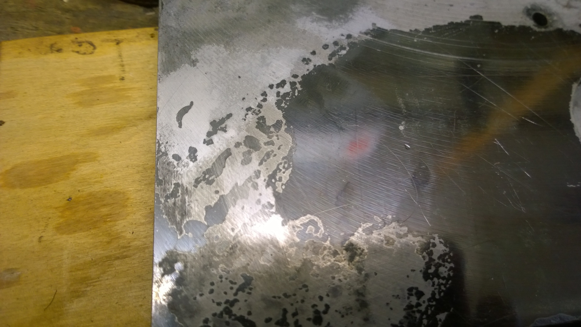

Belekezdtem egy kis koordináta asztal felújításába.
A kicsit is rozsdás felületeket bekentem rozsdamaróval, ami a képen látható szürkés rész. Sajnos úgy vettem észre hogy ami az acélt védi valamilyen sötétebb felület, szintén teljesen lejött a rozsdamaróval bekent részen.
 Nem tudja esetleg valaki hogy lehet korrózia ellen lekezelni ezt az acélt? (Neten csak WD40 es bekenést ajánlanak...)
Előre is köszönöm!
Néhány hétre megfelelő védelmet ad a WD40 vagy bármelyik fúró-üregelő spray. Hosszabb távra már inkább a korrózióvédő sprayket használd. Ezek valahogy jobban tapadnak.
