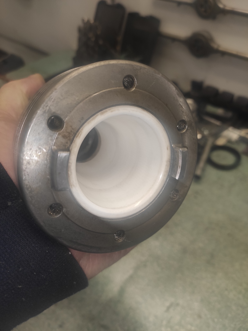

Találkozott-e már valaki a képen látható "betétes" kúppal?
Ez egy BT40-es motor-orsó a '90-es évek elejéről.
(Japán, Mori-Seiki M300-as gép)
A hangja mintha csak maga az acél lenne, a gyémántos tűreszelő éppen koptatja, más elcsúszik rajta.
Vajon eredetileg is ilyen lehetett vagy később kerülhetett bele?
onagy
A Mori-Seiki MH-50 és MV-65 főorsói gyárilag kerámia betétesek voltak. Köszörűlni ezt is lehet.
O.
Köszönöm, ez is gyárinak néz ki.
Egyébként a kúp hibátlan állapotban van, csak a csapágycsere miatt lett kivéve az orsó.
