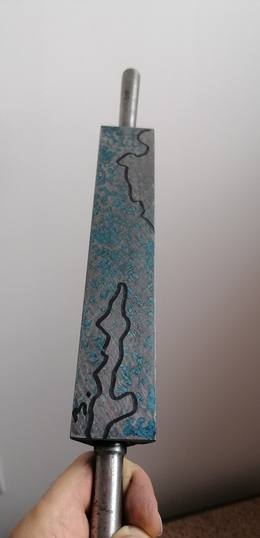

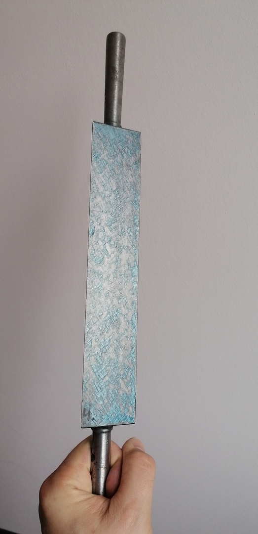

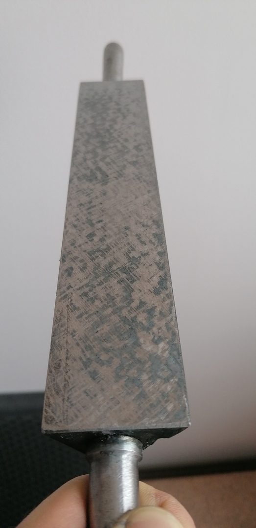

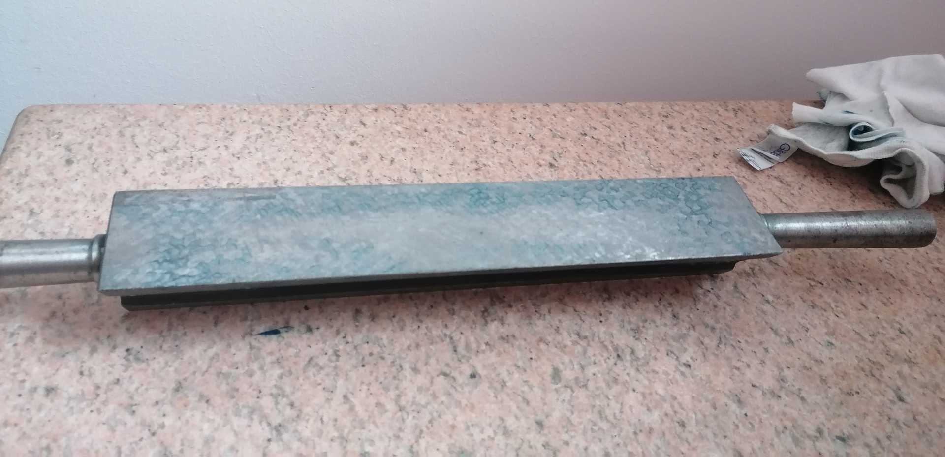

Ma elkezdtem gyakorolni a hántolás tudományát. Mivel Energomat mosógépet nem találtam, és a MÉH telepen sem tudtam egy darabot kikanyarítani valamilyen öntvény géptestből, így gondoltam a legkisebb (25cm es) tusírlécen kezek gyakorolni. Egyenlőre itt tartok az egyik lapjával. Sorrendben a képek az alap állapottól.
