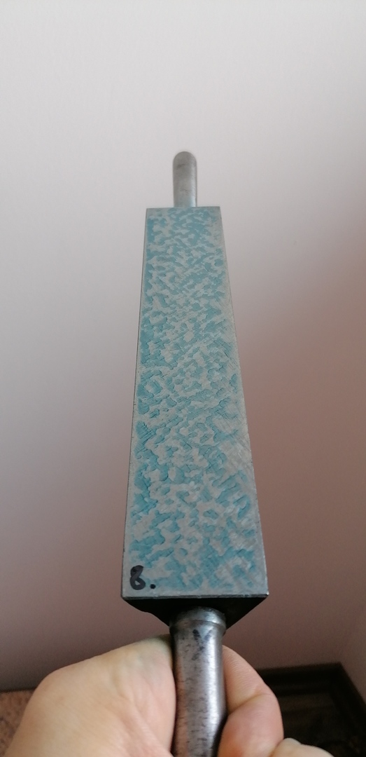

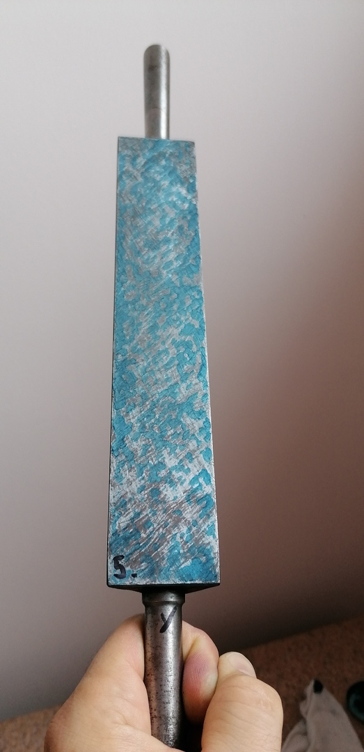

Gratula! Mi az etalon felületed?Mihez hántolsz?
Én is a tavasszal kezdek gyakorolni,de a nagyok azt mondják kb egy év kell ahhoz,hogy alapszinten megtanuljam.
kmil
Van egy gránit mérőlapom, azt használom etalonnak.
Nem adta magát könnyen a dolog, de nem is vártam el. Azt is meg kellett szokni, hogy mikor hogy visz a hántoló. Sokszor nem is ott vitte az anyagot, ahol szerettem volna. És persze a lökethossz is számít. A léc egyik felét én már nem bántanám csak max, ha már több a rutin. Ezt a 8.-ra sikerült elérni.

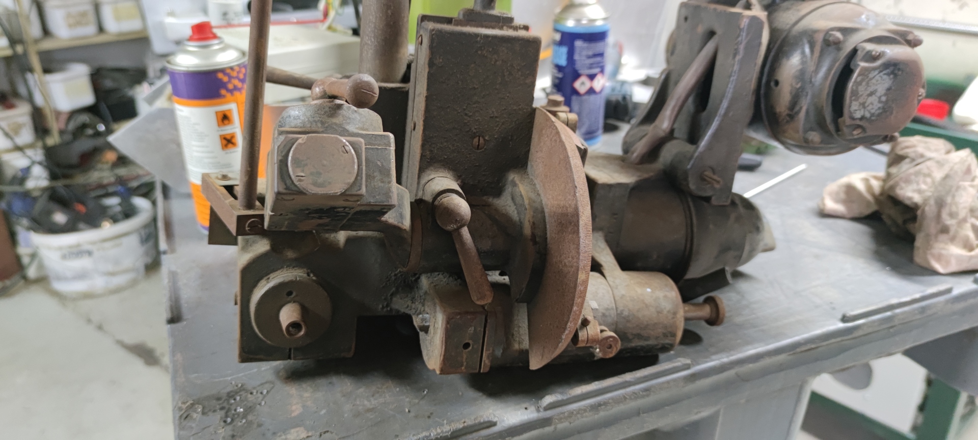

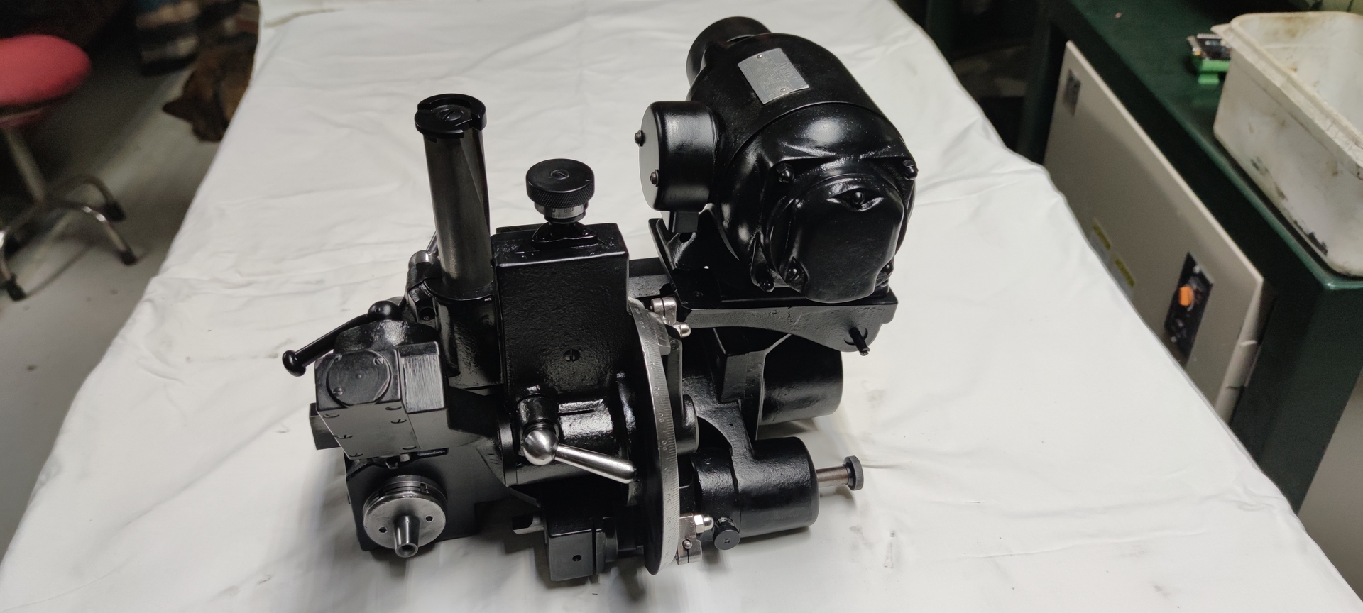

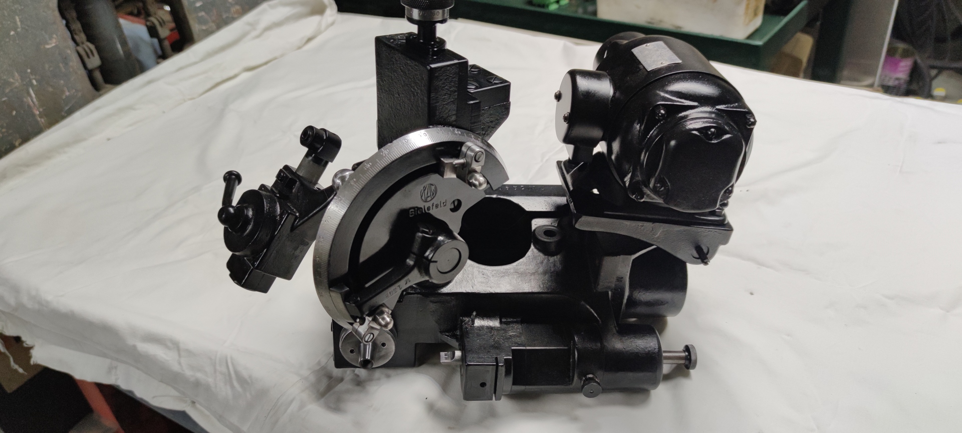

Vettem egy valamilyen köszörő gépet amit felújítottam de nem tudom beazonosítani, hogy milyen gépnek lehet a tartozéka.
Hátha a képek alapján valaki felismeri.
Két link a több képhez:
Ilyen volt:
https://cnctar.hobbycnc.hu/nyiszi/K%C3%B6sz%C3%B6r%C5%B1/Ilyen%20volt/
Ilyen lett:
https://cnctar.hobbycnc.hu/nyiszi/K%C3%B6sz%C3%B6r%C5%B1/Ilyen%20lett/

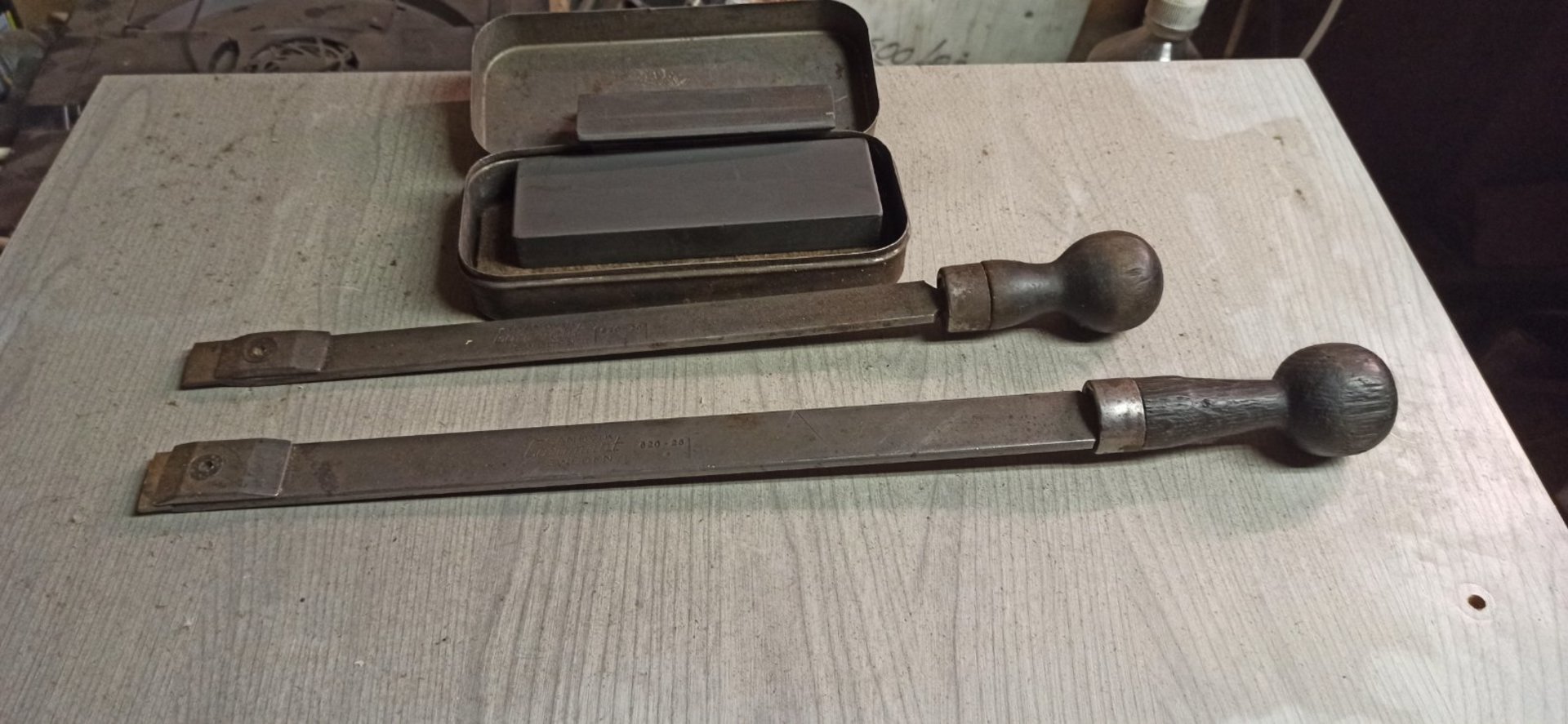

drehás
Egy jó gránitlapot nekem is kellene vásárolnom,de a piaci árát nem tudom megfizetni,így marad az,hogy keresek egy kopott tusírlapot.

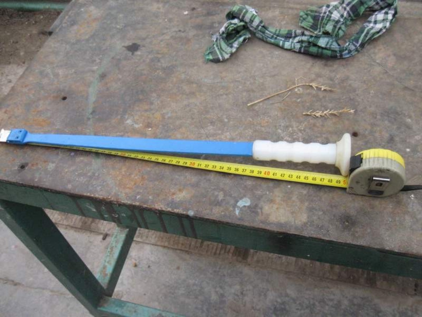

Tavaly készítettem egy hántolót,de a mentorom szerint" aki egy abszolut profi ezen a területen"rossz a fogása,kényelmetlen,és nehéz irányítani,továbbá hosszúnak tartja az egész szerszámot.
Most át kell alakítanom kb 400-450mm lesz a jelenlegi 500 helyett,és a nyél kiképzése is olyan lesz mint a képen lévő.
A kék a saját konstrukció,a fanyelű a barátom kézi hántolója.
A fenőkőnek meg kell egy doboz aminek az alján filclemez van és az pedig petróleumban van ami a kőről oldja a szennyeződést.
Kell még néhány eszköz(műszer) amivel mérni tudom a kopásokat,
de alapvetően ez az év a gyakorlással telik el.A szerencsém,hogy a barátom ebben a szakmában dolgozott 40 évig egy szerszámgép gyárban,de távol élünk egymástól így a közvetlen segítség kizárt,viszont képekkel illetve általam elküldött videóról tanáccsal segít.Ez is nagyon sokat jelent.

Ahogy nézem a te hántolódat "derékkal" tolóra kreáltad, azaz az alsó testedre támaszkodik. Jól gondolom?
A barátodé egyértelműen kézben tartós.
drehás
Igen így terveztem úgy gondolván,hogy így könnyebb lesz vele a munka.
A barátom szerint"mivel én alapvetően az esztergám csúszó felületeit szeretném felhántolni" ez a fajta szerszám használat nem használható.
Én gyagya vagyok ehhez(remélem csak egyenlőre)de az Ő jobb kézfeje nem nyílik ki teljesen ,és még nyitott helyzetben is ilyen gömböt formál,ezért amit mond az szentírás nekem.

Nincs sok tapasztalatom, de én úgy foteltudománykodtam meg anno, hogy ilyesmi hántolót a viszonylag nagyobb felületekhez használnak.
Nem tudom elképzelni, hogy egy keresztszán prizmát, vagy ilyesmit hogy tudnak így megcsinálni. Meg azt is amit mondasz, hogy egy eszterga ágyazat is viszonylag magasabban van. Persze lehet hogy nem látok tovább az orromnál... [#rolleyes]
A hántolóidat neked kell használni, jó az ha a barátod tud segíteni az elindulásnál meg a szakmai fogásoknál, de ne félj kipróbálni más formát sem. Lapos szár-kerek szár, gömbvégű nyél-"reszelőnyél", rugalmas szár-merev szár... Válaszd azt ami neked a legjobban kézre esik.
