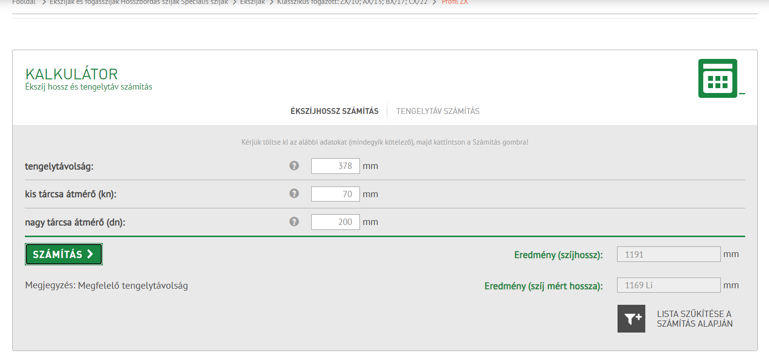

Valaki ki tudna segíteni egy szíjhossz számítással? Az a hossz kellene amit a boltban kell kérnem mert tudom hogy nem a tárcsákon belül mért vagy a tárcsák legnagyobb átmérőjén mért kerület kell.
D1: 70mm
D2: 200mm
Tengelytáv: 378mm
Mennyit változik a szíjhossz ha a tárcsaátmérők az alábbiak?
D1: 110mm
D2: 150mm
Milyen szíj? Ékszíj?
Ha nem a legkisebb de nem is a legnagyobb kerületre vagy kíváncsi akkor milyen vastag a szíj?
Egy kis segítség: https://www.moltech.hu/az-ekszijak-hosszmeretezese-49
Egy kalkulátor a sokk-közül: https://sudenga.com/resources/figuring-belt-lengths-and-distance-between-pulleys/
Én is csak tippelek, hogy ékszíj és próbaként egy 10mm-es darabbal számoltam ki, de a Powerbelt honlapján te is megteheted a kalkulátoruk segítségével.
7ng7ui4ik
Köszi, megnéztem. Ez így jó lesz.
10mm széles 6mm magas a szíj és ékszíj. Ezek lemaradtak sorry.[#taps]
