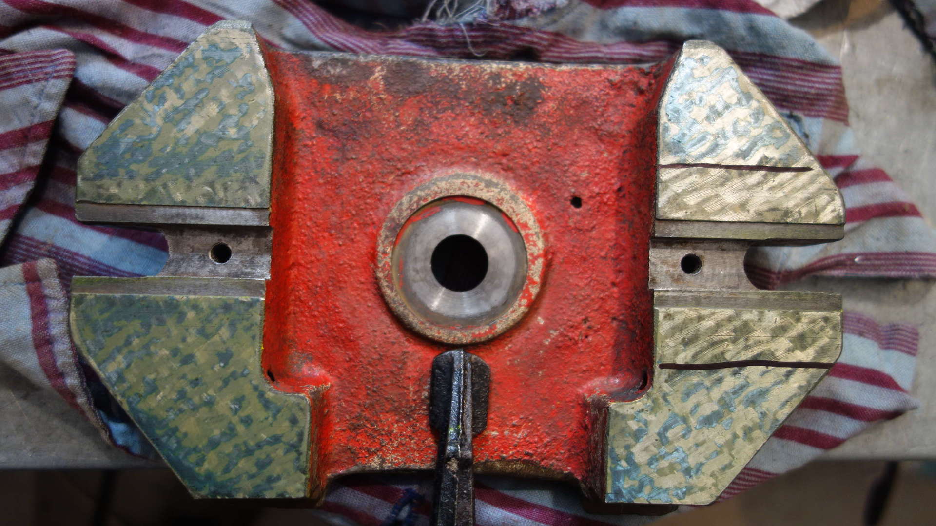

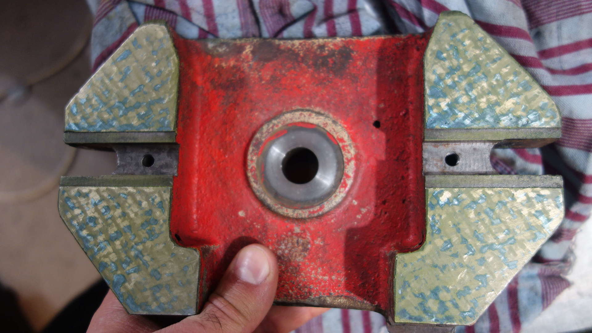

Így néz ki a sárga/kék kombó.

Itt van egy rövid videó a folyamatról. Kicsit kijöttem a gyakorlatból. [#kacsint] Itt még bőven nagyolás fázisnál tartottam. A lényeg annak a gödörnek a felszínre hozása volt. A penge már bőven élezésre szorult, én meg pihenésre. [#eplus2]
 Szerintem elég jól visszaadta itt a kamera a kontrasztot. De lehet variálni. Nekem piros festékem nincs.
 Még annyit hozzáfűznék, hogy ez nem egy mozgó felület, itt elég az 5-10 PPI felület, mert ez csak le van rögzítve az élezőgép asztalára. Csak az volt a cél, hogy a teljes felületen felfeküdjön és amikor lehúzom, akkor ne torzuljon el. Minél merevebb legyen a kapcsolat.

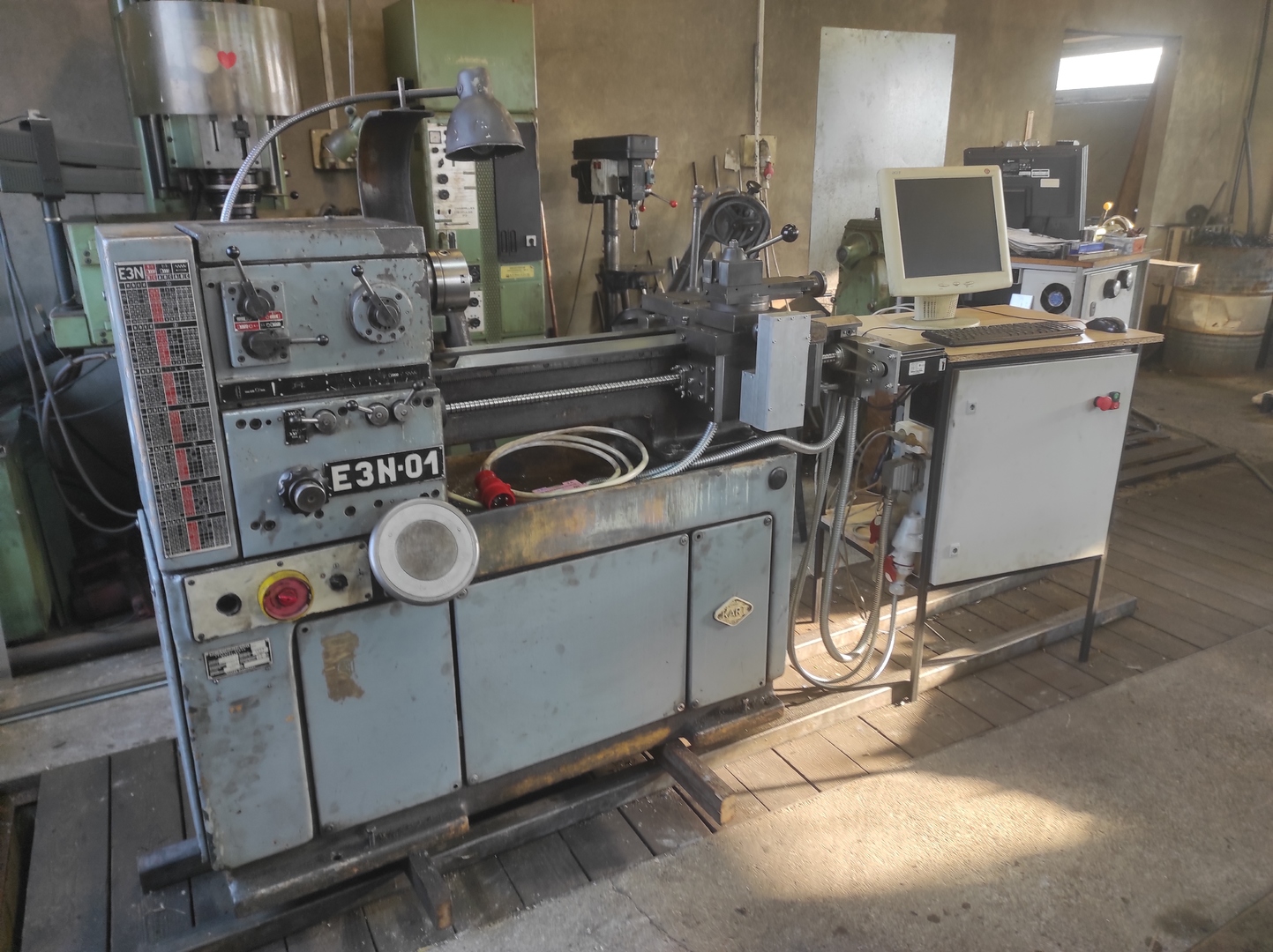

Elkészült a legújabb gép átépítés.

A kép alapján ez az E3N már csak cnc-módban  használható...
Ha termelésre szántad, és bevált, akkor, gratula..
Az átalakítás részleteiről írjál már néhány mondatot. [#wave]

Az E3N mögött az egy Charmilles?
Átalakított?
Laci
Miki2
A gépen encoderes léptető motorok vannak, 8 és 12 Nm.
25x10-es, és 12x4-es golyós orsók.
Frekvenciaváltó az eredeti sebesség váltó meghagyásával.
A fordulatszám 100 és az beállított sebesség duplája között változtatható.
A lakatszekrény helyére a saját készítésű szerkezet került.
A vezérlést a Mach3-ra bíztam.

Igen, de az még eredeti, működő tömb szikra.
