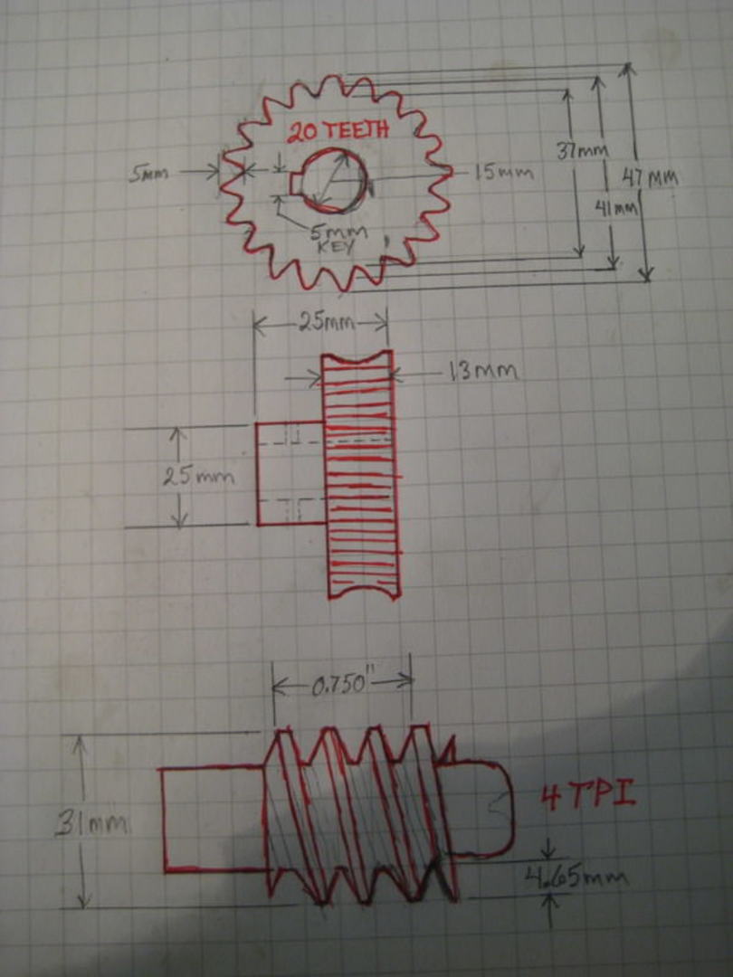

4X6 colos fémdaraboló szalagfűrész hajtása , méretezve .
Einhel gépem van ,hiányosan abba is ez lehet .
Találtam gyári csigakereket is más gépét de ugyanez lehet ,fényképpel részleges méretekkel .
