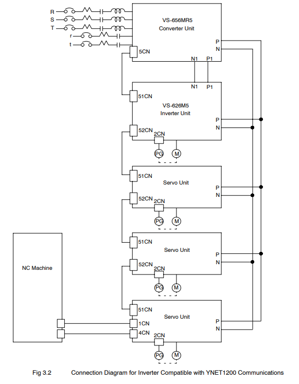

CN4 csak egy panelon van bekötve szerintünk nem lehet gond, mert a gyári rajzon is egy vezérlő van bekötve és utána a többi sorba van kötve.
Hozzánk már így érkezett és a kollégám átnézte és nagy átkötéseket vagy hiányt nem talált a rajzzal össze nézve. Pár relé volt buherálva. Címkapcsolóhoz meg a paraméterekkel állítottuk, de nem változott a szervó screen és most meg a beállított értékhez kapcsoltuk.
A RUN státsuz zöld és a kijelzője se ír hibát, hanem hogy alapállapotban van.
3012-es hibakód viszont, azt írja, hogy valamelyik tengely beállítása nem oké, csak ugye nem ír pontosabbat.
Alap bekötési séma:
Bencze András
Ez így bibis. Az Cn52-52 szalagkábelen csak a fő státusz ill. kontroll megy. A sebesség/nyomaték vezérlést stb. az YNET1200 modulon keresztül kapja/adja. Tehát az összes tengelyt rá kell fűzni a buszra. Majd kerítek ilyen sémát. Egyébként miért díszelegne mindegyik tengelyen ilyen modul....
Bencze András
Helyre kell magam igazítani: Az adatbusz átmegy a szalagkábelre, így egy YNET1200 modulon megy a kommunikáció az NC vezérlő és a szervók között.

Üdv mindenkinek. Én is a lentebb említett Hitachi Seiki VM 40 gép felélesztésén dolgozom.
A nap folyamán volt időm foglalkozni a géppel és néhány dolgot kipróbálni, megnézni.
A servo vezérlők Station-jeit sikerült átállítani, valamint átfutottam a tengelyekhez tartozó paraméterlistán amit utólagosan kaptunk egy hasonló gép alapján de így sem jutottunk tovább a hibakódokon.
Viszont előjött egy olyan jelenség hogy az egyik servo vezérlőn a RUN visszajelző led sokkal halványabban világít, villog és van hogy egyáltalán nem is világít. Ebbe a vezérlőbe van bekötve a 4CN csatlakozón a Yenet 1200 vonal és innen megy tovább a szalagkábelen. Találkozott már valaki ilyen meghajtóval, vagy hasonló problémával?
Próbaképp szétszedtem a vezérlőt, a biztosíték rendben van, égés melegedés nyomát nem találtam. Esélyes hogy a vezérlő kisáramú panelja van oda, és ezért nem működik rendesen a kommunikáció?
