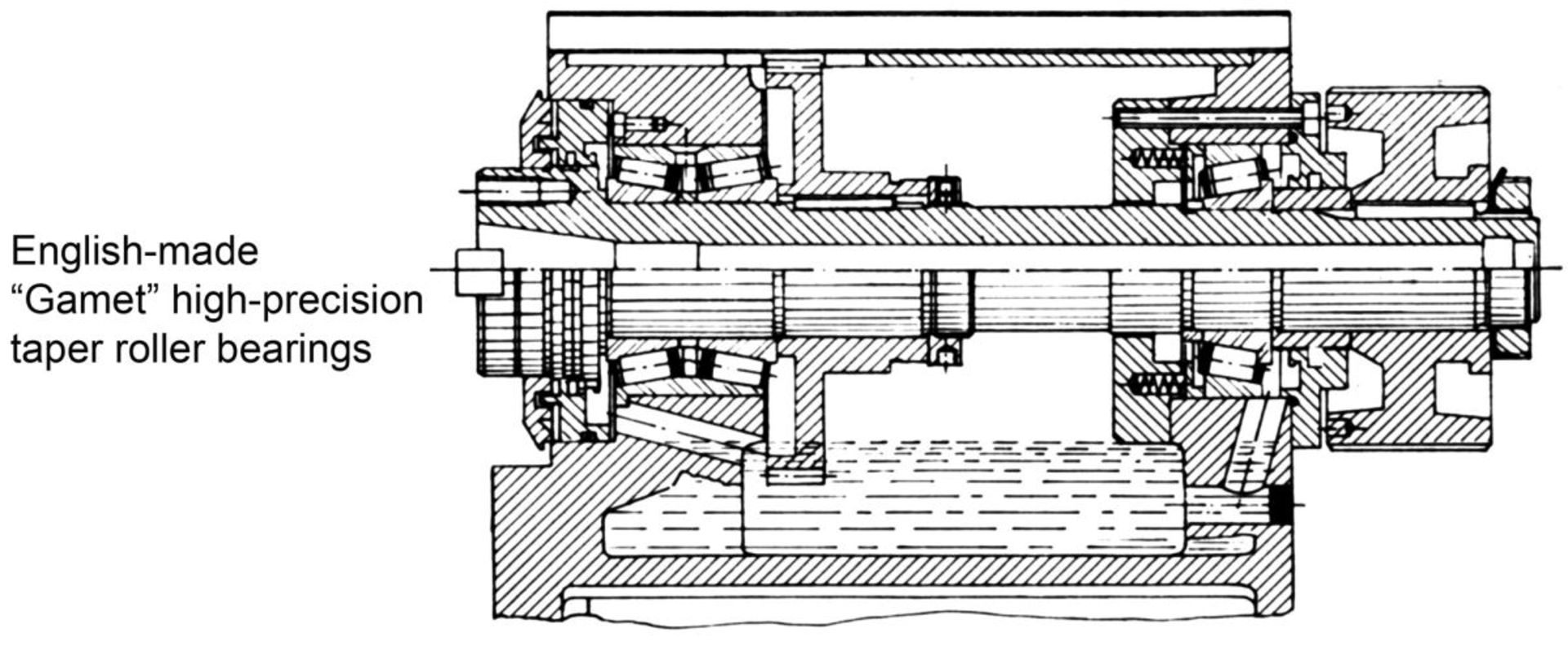

Alapvetően köszörűnek szántam, élezéshez, síkoláshoz. Nagyon pontos a csapágyazása, és ebben az esetben vertikàlfej sem promt kell. Majd idővel találok. Ezt is kb 2 évig kerestem, mire találtam.
TROMF22
Ne viccelj már!
Én még a köszörűt is elvinném a közeléből.
Egy ilyen ötlet még akkor is bűn, ha esetleg nem olyan a főorsó csapágyazása, mint az eredeti Schaffnernek.
A szánokról nem is beszélve.
0dvb3bmc2
Mi a gond a köszörűvel? A Gamet csapány ütése nagyobb mint a dupla hengergörgős P41-es, legalább is az esztergából kiindulva, az Arad gépekben is Gamet van. A legtöbb köszörűben ennél sokkal gagyibb megoldások vannak. Az asztala is pontosan fut, ezért kerestem ezt a típust. Nekem a méretével sincs bajom, nap mint nap marok, de ritka ahol 200mm-t meghaladó darabom van. Sima 100-as gépsatut használok vagy párhuzam szorítókat, szóval kis gép kis munka.
fy9k4amuy
Igen, csak a többi csapágynak nem 500-1000font darabja, szerintem arra gondol!
Egy normális köszörűben elől-hátul min. P4 párosított ferdehatásvonalúak vannak.
