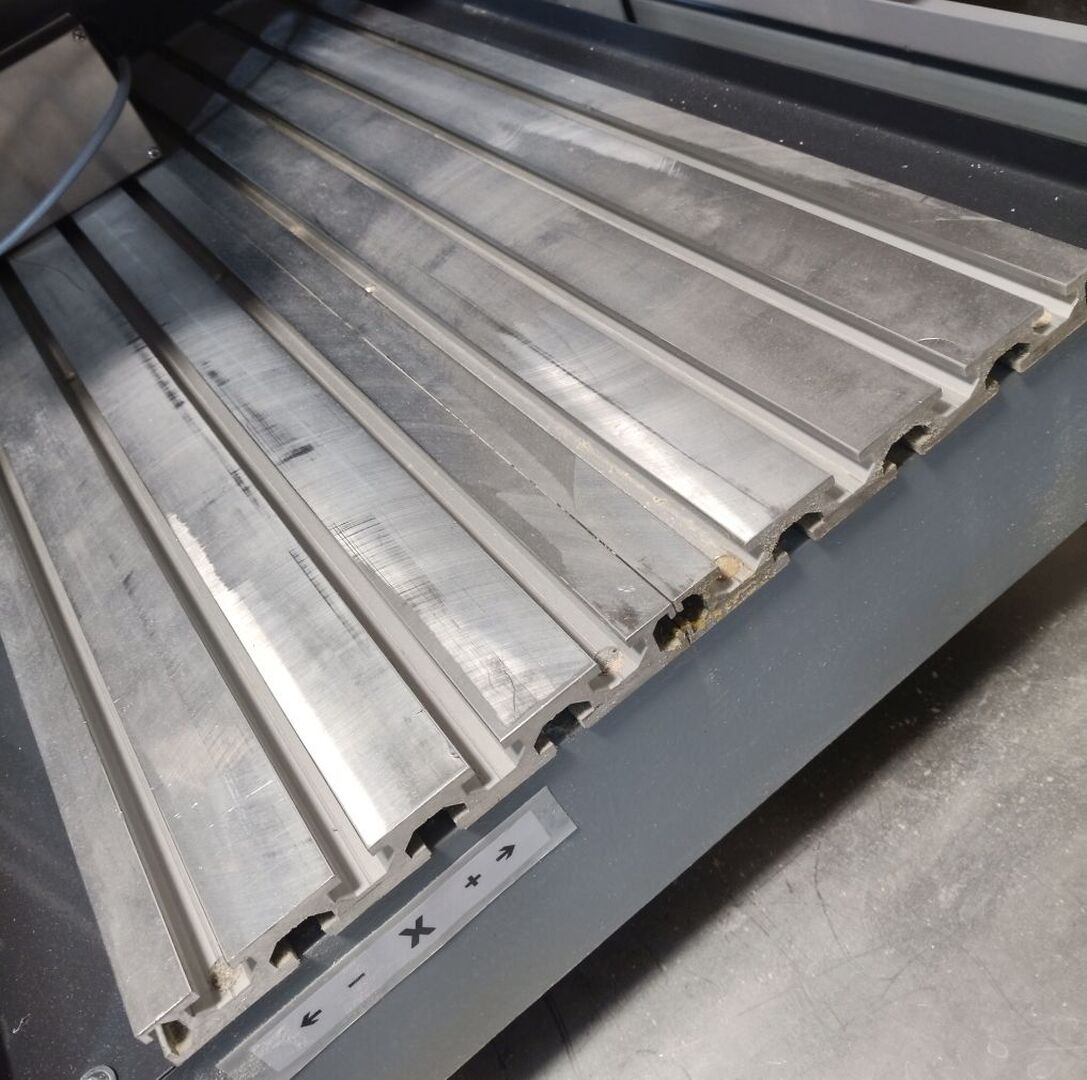

A gépről fotóm nincs, de itt egy a gyártó oldaláról, egészen pontosan így néz ki az enyém is. A meglévő gyári asztal olyan, mint a képen, azt szeretném cserélni.
A csere legfőbb oka, hogy a gép konstrukciójából adódóan a 300*300-as munkatér egyik széle egybeesik az asztal szélével, ezért ott nincs kényelmes mód a munkadarab rögzítésére, az új asztal 150mm-rel hosszabb lesz. Negyedik tengely is van, a jelen állapotban a munkatér felét elveszi a támasztócsúcs.
A másik fontos ok, hogy a jelenlegi asztal, ami két darab feles lipro profilból van kialakítva, nem jó. Ezeket a darabokat a gyárban síkbamarták, de nyilván nem a gépvázra szerelve. Jelenleg annyira nem egysíkúak, hogy középen csúnyán billegnek a munkadarabok. Az előző szempont miatt nem hézagolással javítom a jelen állapotot, de az világos, hogy az új asztal és a főorsó merőlegesre állítása nem kis munka lesz.
Harmadrészt az új asztal szélesebb is lesz, de ennek nincs túl sok jelentősége, jelenleg kétoldalt acél takarólemezek vannak.
Az egész variálásra az bátorított fel, hogy sok hasonló kategóriájú gépnek bútorlap asztala van, sőt konkrétan ezt is kérhettem volna a gyártótól bútorlappal. Azért választottam a profilos megoldást, mert kezdő amatőrként úgy éreztem, a hornyok segítségével könnybben boldogulok a munkadarab felfogás számomra kihívást jelentő feladatával, mint egy furatraszter segítségével.

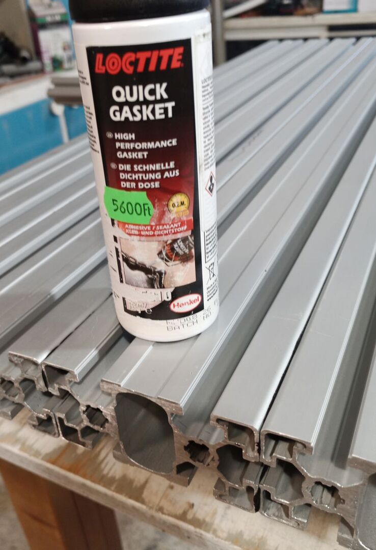

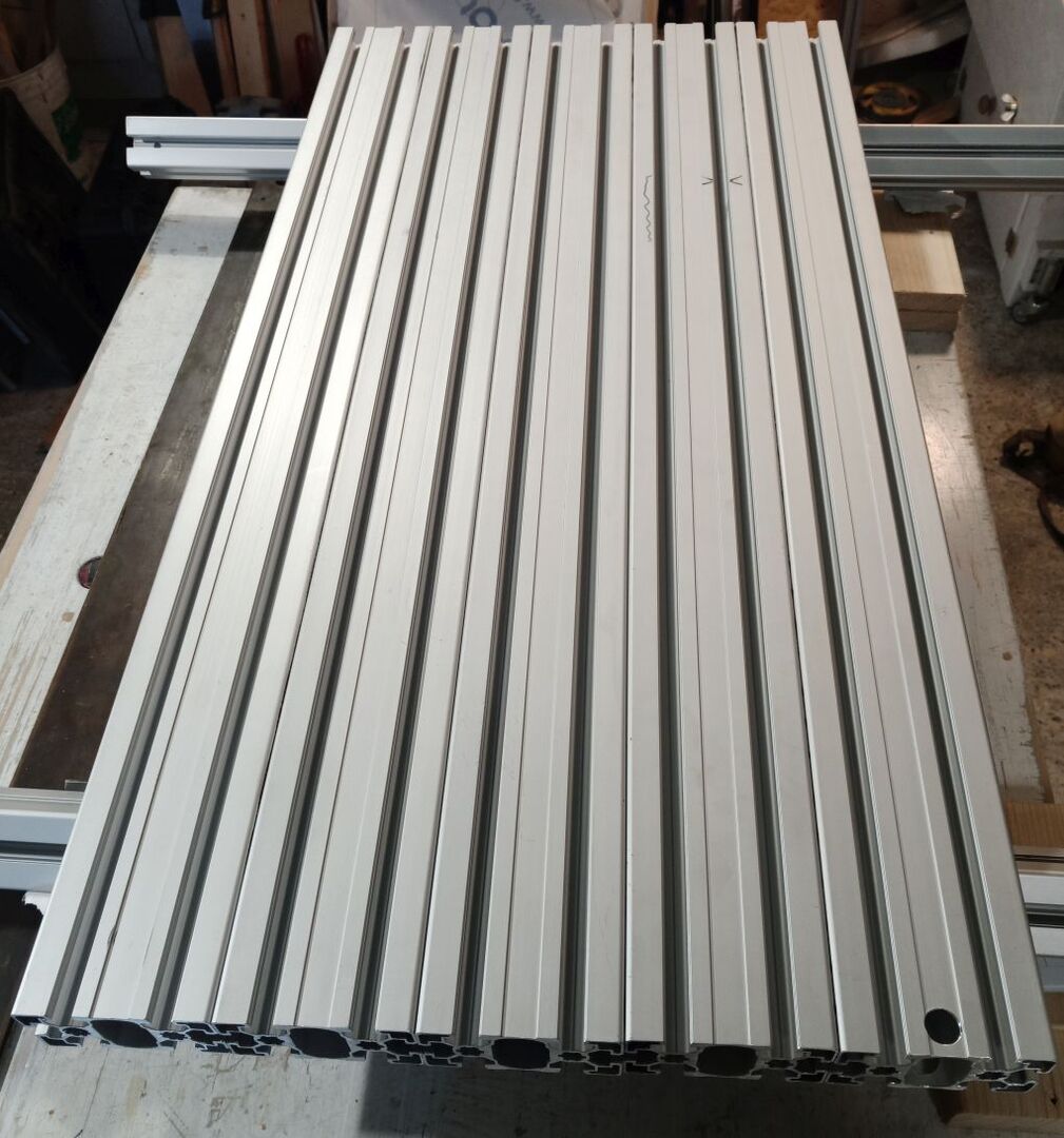

Itt van még néhány kép a gépről és az összeragasztott profilokról.
Egy lv15 alumínium tábla ekkora méretben, furatokkal, menetekkel ellátva tökéletes lehet.
tekes
Ha nem válik be a profil, megfontolom. Szívesebben használnám a hornyos megoldást, mint a furatrasztert.
