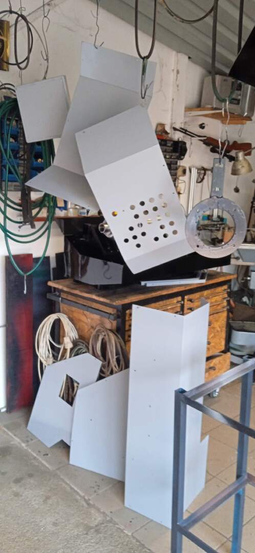

Ebbe lesz:
Tudatlanként kérdezem, ha van egy meghajtóm ami váltófeszültséget kér, akkor én azt büntetlenül megtáplálhatom simán azonos értékű egyenfesszel? Akkor miért nem az van ráírva, hogy mondjuk betáp: 48V ac/dc.

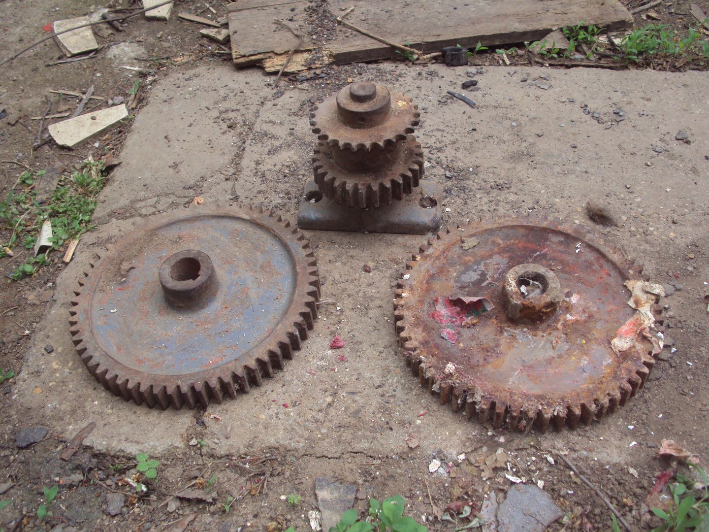

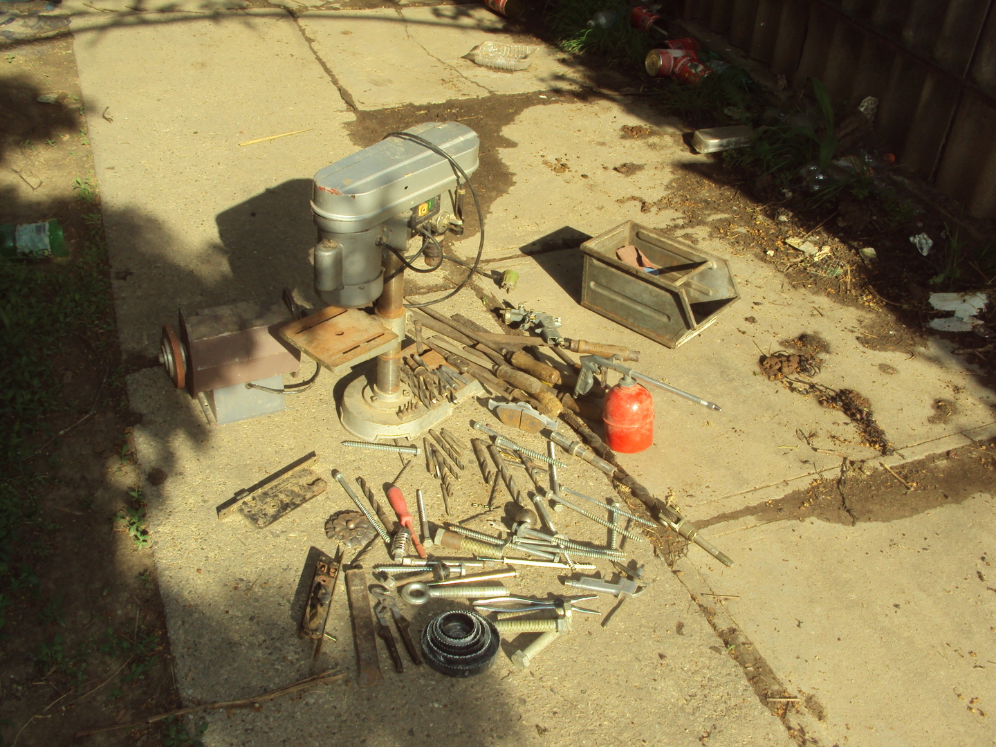

Minrt a régi csőhajlító , ma láttam is csőhalítót a méhben ,de hát van kettő is . Na meg akkor a mai turkálásom is felteszem :)

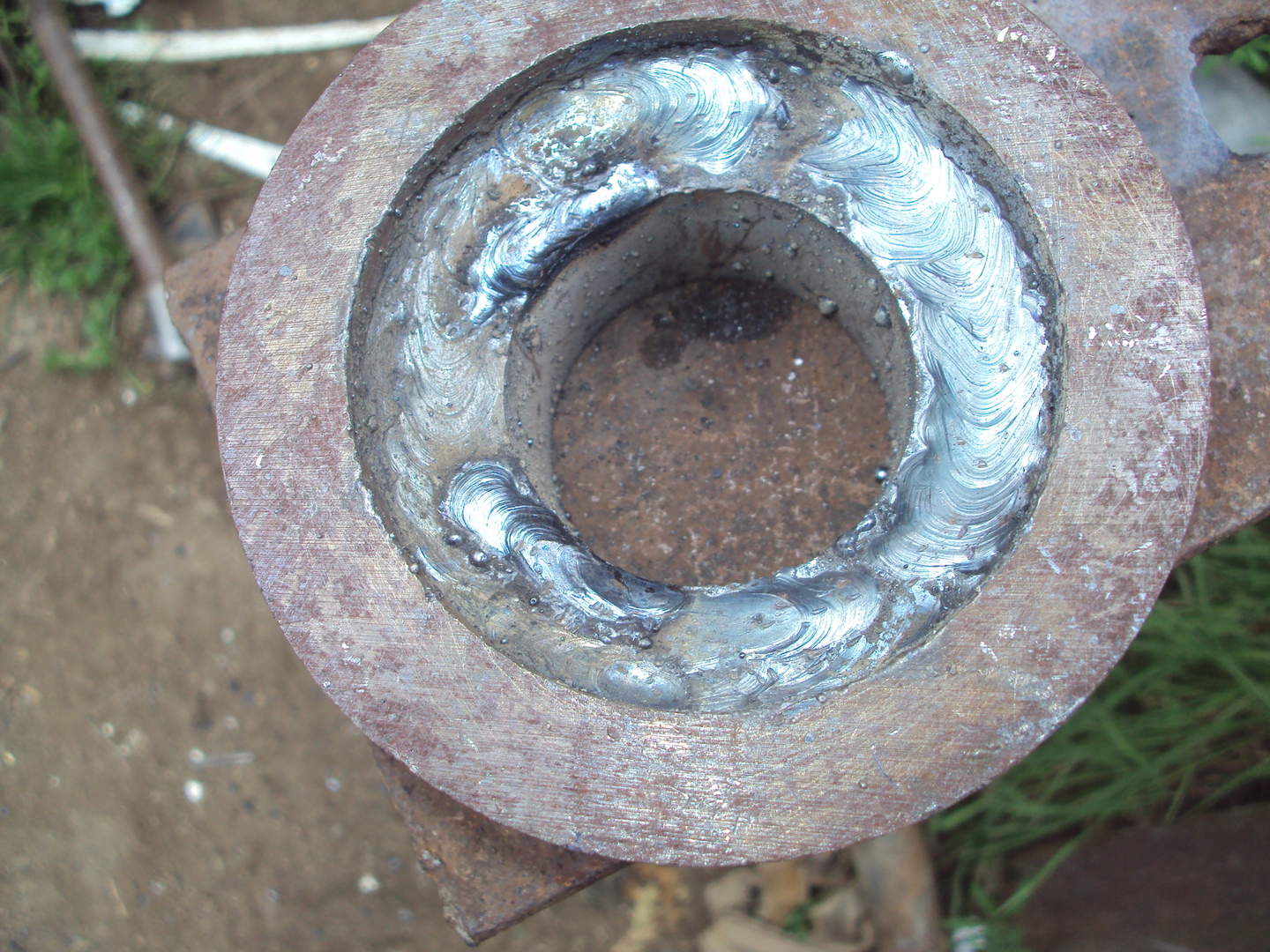

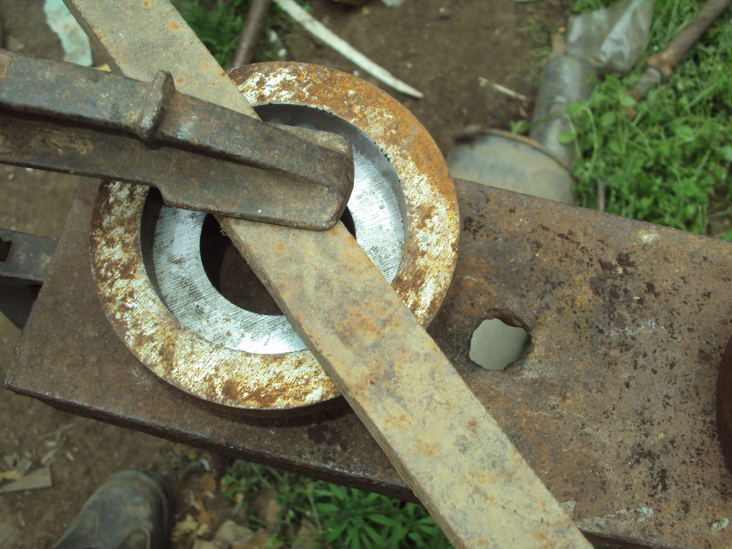

Hát ..
Jakkari-jakkari ,fogd meg a söröm ...:)
Van itt minden csak fel kell turbózni magam .
Görgő lesz ,csak most fel kell kicsit szabályozni a gyártásközi félterméket ,mert utána már gond lenne megfogni ,tokmányba , legalábbis egyszerűen .
De már lenne hová vinni ,fusiba ,de nem lehetek ott , túrókat , elégvolt elcseszni 2 méter zártszelvényt :)
Hupsz ,egyik kép kétszer lett véletlenül .
