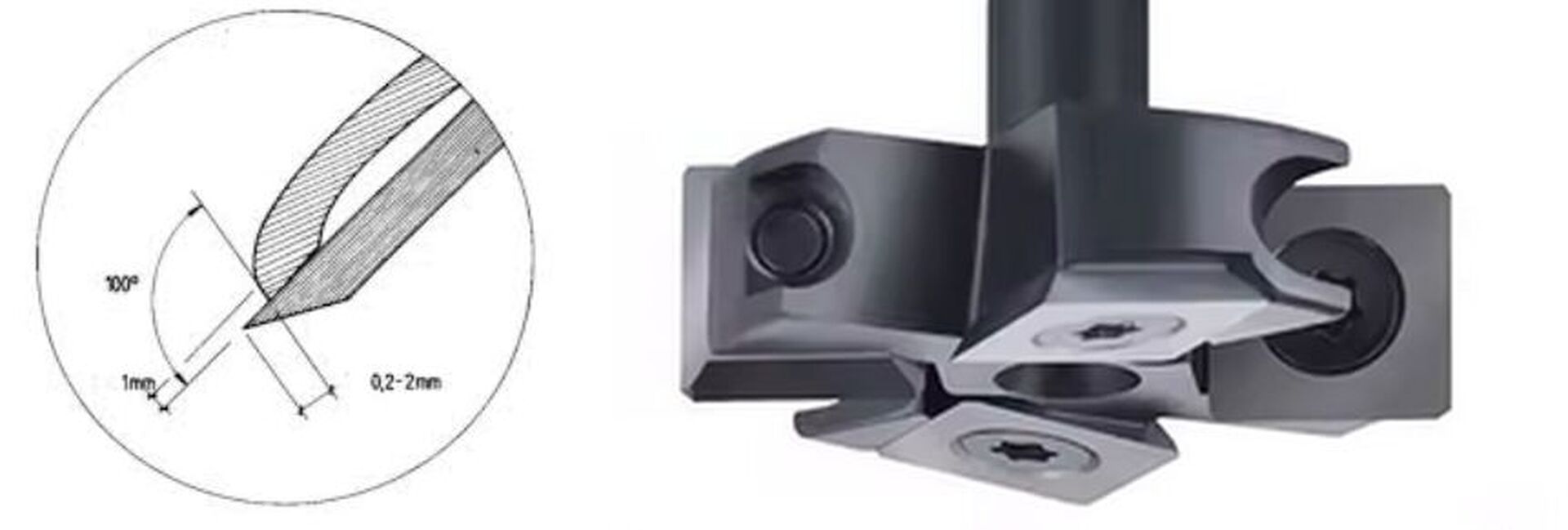

Nem jól gondoltad.
Nekem van ilyen vídia lapkás maróm 45 mm átmérővel.
Ez a marót síkmaróként lehet vásárolni pár helyen. Mivel elég nagy az átmérője, így nagyon hatékonyan lehet vele síkra hozni felületeket. Például faanyagot, de fémet is.
Két vidia lapka a tengelyirányba áll, 2 lapka pedig fekszik egy pici szögben megdöntve a tengely derékszögére. A fekvő pengék végzik a fő forgácsolást mivel egy hajszállal lejjebb van az élük mint a tengelyirányba álló lapkáknak. Ezt onnan is észre lehet venni, hogy ha sík felületre lerakod a marót akkor enyhén billeg a két fekvő késen.
Szerintem a  belinkelt képen megtévesztően van rajta az a fába mart nút. Habár nútmarásra is alkalmas ez a maró, mert oldalirányú mozgásnál elsődlegesen a tengelyirányú kések fognak dolgozni, de ahhoz, hogy be tudjon felülről marni a felületbe ehhez kell a fekvő kések. Így gyakorlatilag ez a maró egy két feladatra alkalmas. mint a legtöbb fenékmaró.
Az enyém még brutálisan éles, mert még nem használtam, és fába   használva sokáig éles is marad. A lapkák 90 fokkal elforgathatók a mellékelt kulccsal mivel 4 éle van minden lapkának.

kgl
Az a két fekvő lapka mint a forstner fúró teszi lehetővé, hogy felülről beleengedd a marót a munkadarabba és akár nagyobb lyukat is tudj fúrni vele, majd oldalirányba elmozgatva kezd a  tengelyirányú lapka dolgozni.
S mi forgácsolja a középső kb. 20 mm átmérőt ha csak Z-ben megy le?
Semmi! Nem arra való.
Ez fához nut maró. A fekvő lapkák "elővágó" szerepük van.
Így az oldalsó lapkáknak már csak egy oldalt kel forgácsolni, nem "gyűrődik" a forgács mert nem két síkon forgácsol egyidőben. De bármire használható :)
Robsy1
A két fekvő kés alakítja ki az alsó síkot forgácsoláskor, a másik kettő pedig a Z fogásmélységű oldal felületet forgácsolja ki (horonymarásnál a végén két oldal felület keletkezik) az előtolásnak megfelelően.
Ennél a marófej kialakításnál így mindig csak 1 lapkaél/lapka dolgozik megnövelve így az éltartamot, és a fához szükséges homlokszög és hátszög is így biztosítható a legjobban.
Ezzel a maróval Z irányba anyagban nem lehet marni (talán max. pár tized mm-t, mert utána felütközik a központi homlok felületén a maró, ahol nincs forgácsolás.
Azaz a Z irányú fogásmélységet levegőben kell beállítani, és utána csak XY síkban használható.

tekes
Köszönöm szépen mindenkinek a magyarázatot. Így már érteni vélem a működést! Ha jobban megnézem, tényleg hasonlítanak a szögek a klasszikus fa gyaluláshoz, csak nekem tűnt furcsának az elrendezés.
kgl
Csak kíváncsiságból megmértem a marómon a középrész és a kés kiállás távolságát. Kerek 2 mm. Tehát 2 mm mélyen be tud hatolni az anyagba mielött felütközik a közepe ami meg elkezdi égetni a fát. Utána mehet oldalirányba és már le is marja amire felütközött. Ezért lehet vele függőlegesen is behatolni az anyagba síkmaráshoz. Szóval nem sületlenség. 2 mm fogás fánál nem lehetettlen.
Ha oldalról halad be az anyagba akkor meg nincs akadály elötte, mert a középrész fizikailag nem tud felütközni sehova a kések kiállása miatt.
