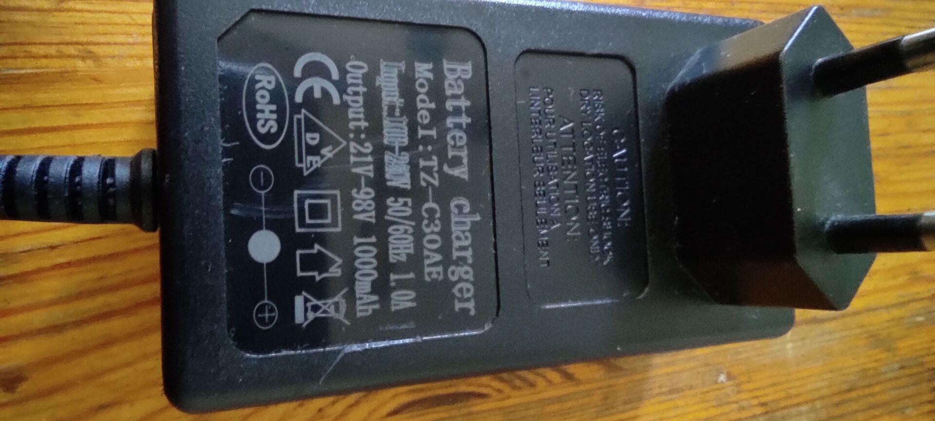

Abba a tokba 5 db. 18650-es cellánál több nem fér bele.
Ha "csúcsra" töltöd, akkor is csak max. 21V a pakk kapocsfeszültsége.
A gyári töltő 21V Dc 1A Li-ioN Töltő.
Csak Li-ion töltő jó hozzá ha nem akarod kigyújtani.
sastas
Sosem volt az 48V, mint az ilyen kínai sztoriknál jellemző, szimplán átverés, persze ha rákérdezel azt hazudják, hogy típusszám...
21V (régebben 18, néha 20, vagy 20,8) körüli Li-ion-hoz való töltőkkel tölthető
hostya
Az az akku nem 48V-os(!) hanem 18V-os... csak a "parasztvakítás" miatt írtak rá 48V-ot .
Erről könnyen meggyőződhetsz ha egy multiméterrel megméred az (akár lemerült) akku kapocsfeszültségét. (14..18V)
Nem véletlenül adtak hozzá 21V 1A-s töltőt.
A harmadik képen levő töltővel NE próbálkozz hacsak nem akarod felgyújtani az akku környezetét..!!
