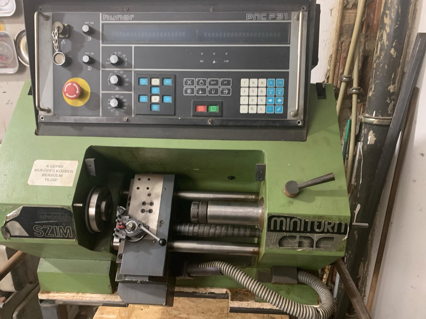

Segítségre lenne szükségem.
Adott egy HUNOR PNC731-es vezérlővel ellátott MINITURN CNC esztergagép, szerkesztés üzemmódban beadta a SERVO? hibát ami villog és nem tudok kilépni a szerkesztésből, igazából semmit nem enged. Mit tudok csinálni?
Előre is köszönöm ha valakinek van ötlete.
