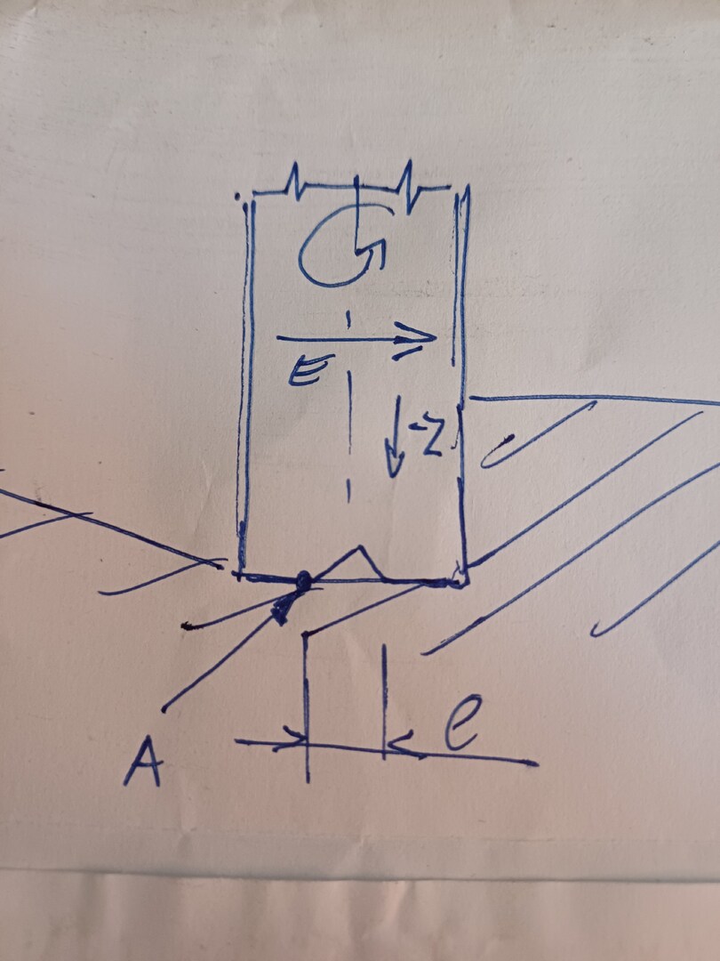

Lásd ábra! A marót küldjük E oldalirányú és -Z tengelyirányú előtolással rámpán. A centrumél nélküli maró esetében a haladási iránnyal ellentétes oldalon levő él belső sarka az A pontban csak túrja az anyagot és abból is jelentős mennyiséget, mert ott nincs az előtolás irányához passzoló hátszöge. Központi éllel az elmaszatolandó l csap átmérője és magassága leredukálható egy fordulatnyi előtolásnak megfelelő értékre.

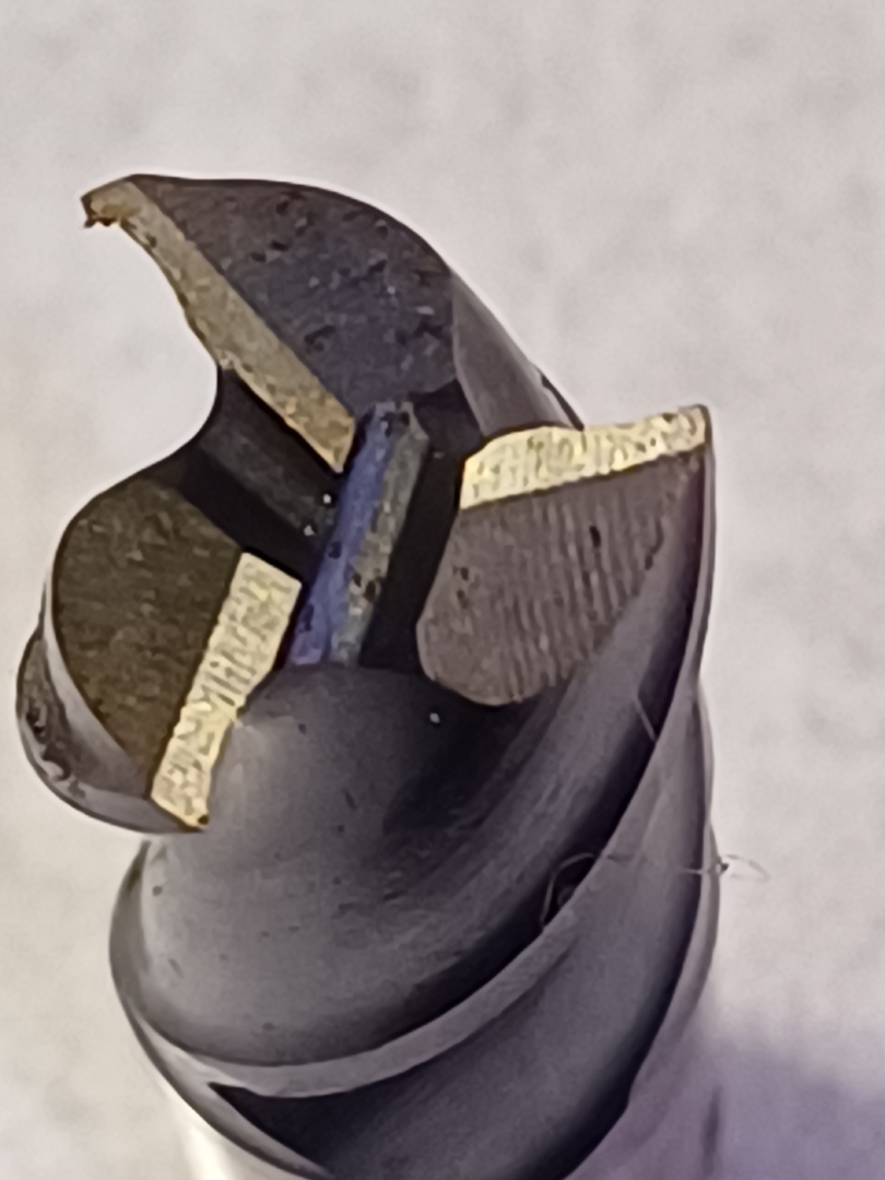

A másik képen egy háromélű, aminél jól látszik, hogy az egyik homlokél hosszabb, az beér a forgástengelyig.

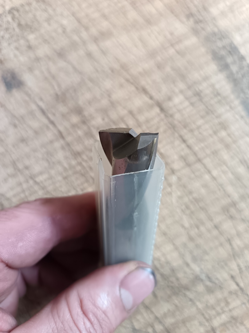

Fotóztam egy központi él nélkülit is, nehogy az legyen a következő kérdés:

Ha ezzel a szerszám forgásiránnyal marsz, tuti a szerszámtörés, hiszen a szerszámok igen ritka esetben bal sodrásúak. Véletlenül rosszul rajzoltad.
Vetesi75
:) Köszönöm a helyesbítést!

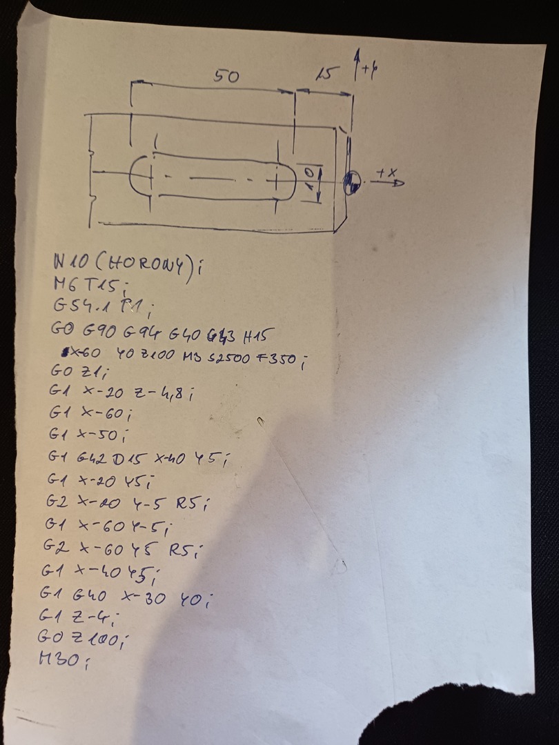

Lehet CAM-elni is, ha van hozzá minden, de az sem magától működik... Ettől azért sokkal bonyolultabb alakzatokat is meg szoktunk írni "kézből". Egy kilencfeles átmérőjű, négyélű VHM ujjmarót feltételezve Fanuc-ra kb. ennyi a kód:

Hát jóvan na . Centrum élről még nem is hallottam .
Ja ... Hogy el van tolva a központ !
Elsőre fel sem tűnt !
Rafinált ! :)
Ilyet szerintem még nem láttam ,vagy csak fel sem tűnt .
Fanuc-ban nincsenek erre beépített modulok?
