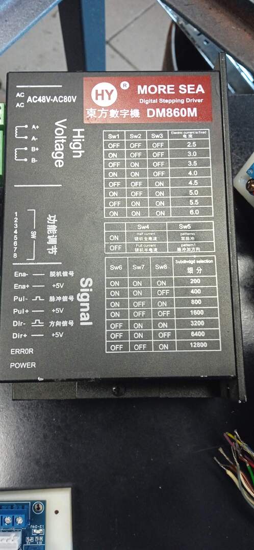

Találkoztatok ezzel a típusú vezérlővel?
Ez csak ac-vel táplálható vagy mehet neki a DC? Illetve polaritás mindegy?
Sehol nem találtam leírást kizárólag dm860m-hez.

bagesz81
Hát igen!
Ez a gondom nekem is. M- végűt nem találtam, de minden mást igen.
Mivel a gyártó csak a váltakozó feszültséggel való táplálást
írta rá a készülékre ez azt valoszínüsíti, hogy az egyennirányító híd
teljesítménye nem engedi meg az
egyenfeszültséggel való táplálálást mert az egyenirányító
teljesítménye a maximális terhelésnél felvett áram
alatt van, ami meghibásodáshoz vezetne.
Ha mindenképp egyenfeszültséggel szeretnéd müködtetni
akkor szedd szét és távolisd el az egyenirényító
hidat, vagy cseréld nagyobb teljesítményüre.
Robsy1
Mehet neki a DC. Polaritás mindegy.
Fontos tanács: Elsősorban max. 50V DC tápról járassad, mert az összes többi variácinak csak kockázata, minőségromlása van, de haszna minimális.
Jó lenne tudni a motorjaid adatait is (nyomaték, U, I), mivel a motor adatoktól is függhet a tápfesz.
Ídd meg a kávéd és gondold át amit írtál.
48V~ a kezdő feszültség.
Mennyi lesz egyenirányitás után?
Menyi belső DC feszültség kell a vezérlőnek a minimum a helyes működéshez.
50V DC betáplálása nem elegendő.
Robsy1
Muszáj neked folyamatosan nyomni a sületlenségeidet, ahogy már a 52720-ban is megtetted? Kérlek gondolkozzál már egy picit, mielőtt ide beírsz valamit.
Ha a gyártó nem írta rá, hogy egyenfeszültséggel táplálható
annak nem az az oka, hogy nem volt festékük.
Mert nem engedi meg, hogy 2db diódán folyon folyamatosan az áram
a 4db helyett, mert az túlmelegedéshez és meghibásodáshoz vezet.
48V AC egyenirányítva: ~68V DC feszültséget eredményez, amihez
min:~70V DC betáplálásra lenne szükség, mivel a két diódán ~1,2V feszültség esik.
Lehet most neked kellene gondolkozni, mielőtt írsz.
Szép napot. [#integet2]
bagesz81

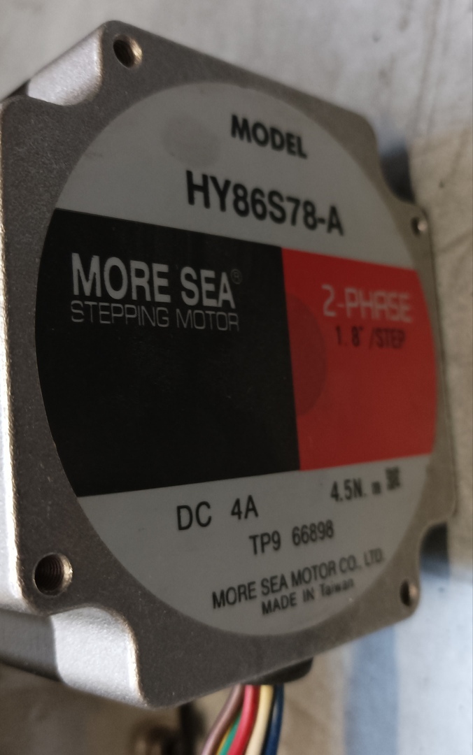

4A-es nema32-es motorokat szeretnék hajtani velük(2db,/eszterga lesz/), egy 8,6 amperes 48voltos DC tápom van.
Robsy1
Sajnos nem írtál motor nyomatékot, feszültséget, áramot.
bagesz81
4,5Nm-es motorok, 4amperesek.
Ha kicsi neki a feszültség, egyenárammal trafóval tudnám hajtani?
Robsy1
A motor konkrét adatai alapján most is az van, amit látatlanban legelőször írtam reggel, azaz 50V DC tápról járathatod.
Ez a motor úgyse fog 400-600 rpm fölött már jól teljesíteni, ehhez meg bőven elég lesz az 50V.
Mivel van DC48 tápod kész is megoldás.
Sok sikert a használathoz, a próba pörgetésekhez.
