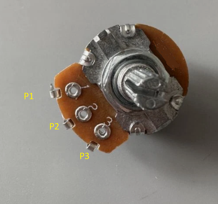

Köszönöm szépen! Akkor ezekszerint a meglevő potméter erre nem alkalmas.

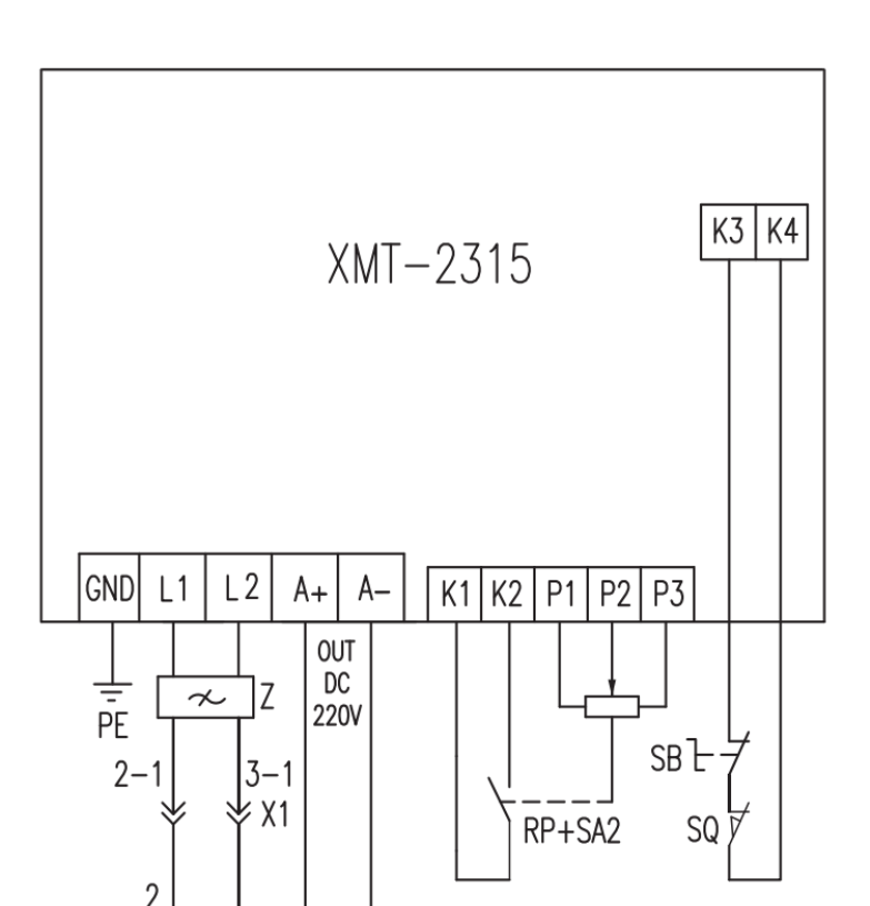

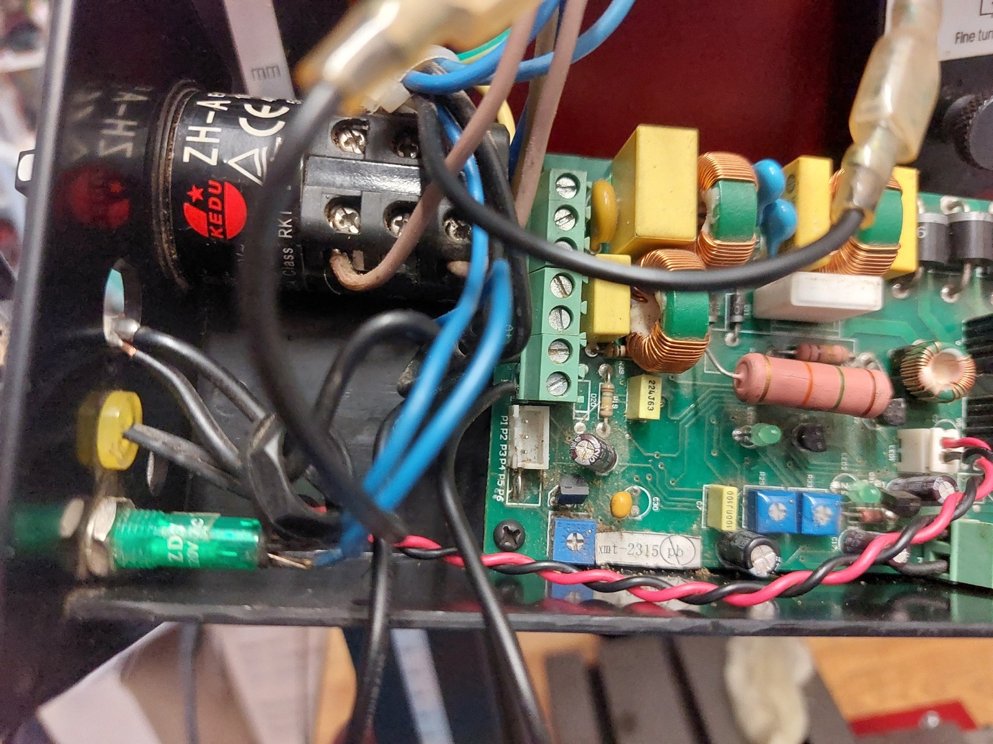

Ha rendelek egy WH24-2 típusút és a megfelelő helyekre forrrasztom a K1-et es a K2-t akkor azon a maradék 3 ponttal lesz valami teendőm?
JZoli
Egy kapcsolós mono potinak öt kivezetése van. A rajzon lévő poti isennek látszik. Ez alapján a P1-P2-P3 csatlakozópontokra megy a poti ellenállás része. A régi poti bekötés már nem azonosítható?
WH24-2 bekötése XMT-2325 vezérlőbe.

Sajnos nem. Már nincs is meg az eredeti poti. Ahogy a mellékelt képen látszik (remélem, sikerül csatolni a képet), a P1, P2 és P3 feliratú aljzathoz nincs is vezeték sem. Én legalábbis már így jutottam a géphez.

Köszi szépen, így már tiszta. Menni fog. Köszönöm mégegyszer! :)

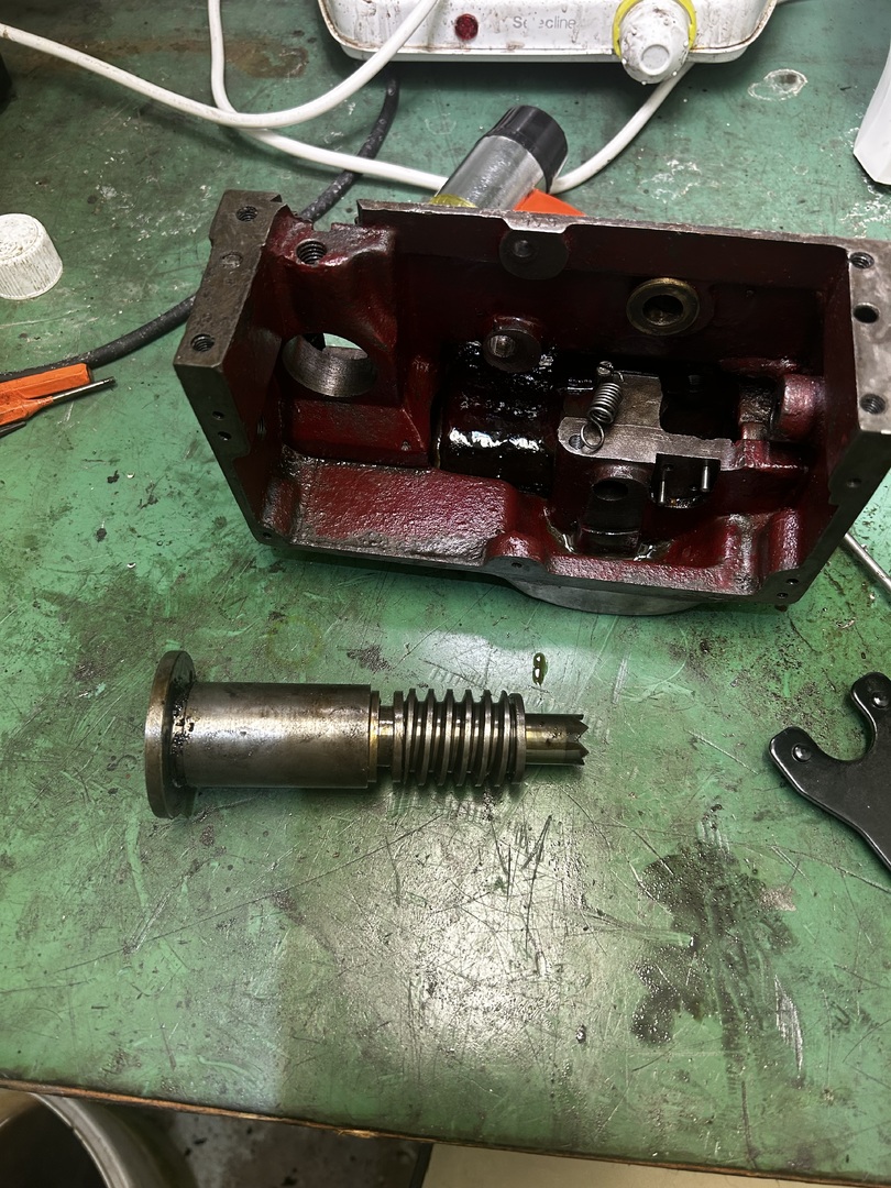

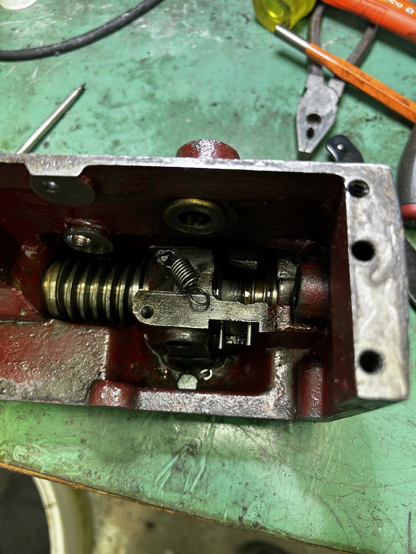

Emus 160 szétszedésében vagyok, de a lakatszekrénynél kicsit elakadtam most: hogy tudom szerintetek a csigát kiszedni? Ha a körmösanyát tekerem, akkor csak a csiga melletti rugó feszességét állítom.
Bonyhádi
Update egy kávé után: a körmös oldal az előtolás nyomatékhatárolója. A körmös anyát két hernyócsavar tartja a helyén, egy a lakatszekrény alja felől, egy pedig az ütköző kar (gépkönyv lovasokként hagyatkozik az ütközőkre) alatt. Két hernyócsavar kivétele utána a nyomatékhatároló oldalt ki tudjuk emelni.

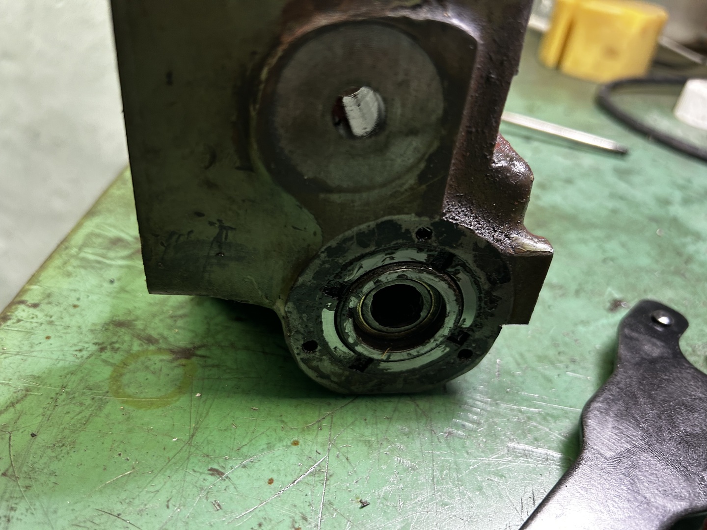

Ami a csigát illeti: az ellenkező oldalon egy persely van benyomva az öntvénybe, amit nem lehet megfogni kb sehogy, nem a legbarátságosabb konstrukció. Én satuban alu lemezek között tudtam megfogni a persely peremét és így le tudtam róla fogatgatni az öntvényházat.
