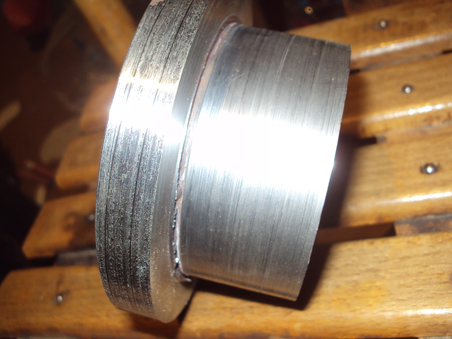

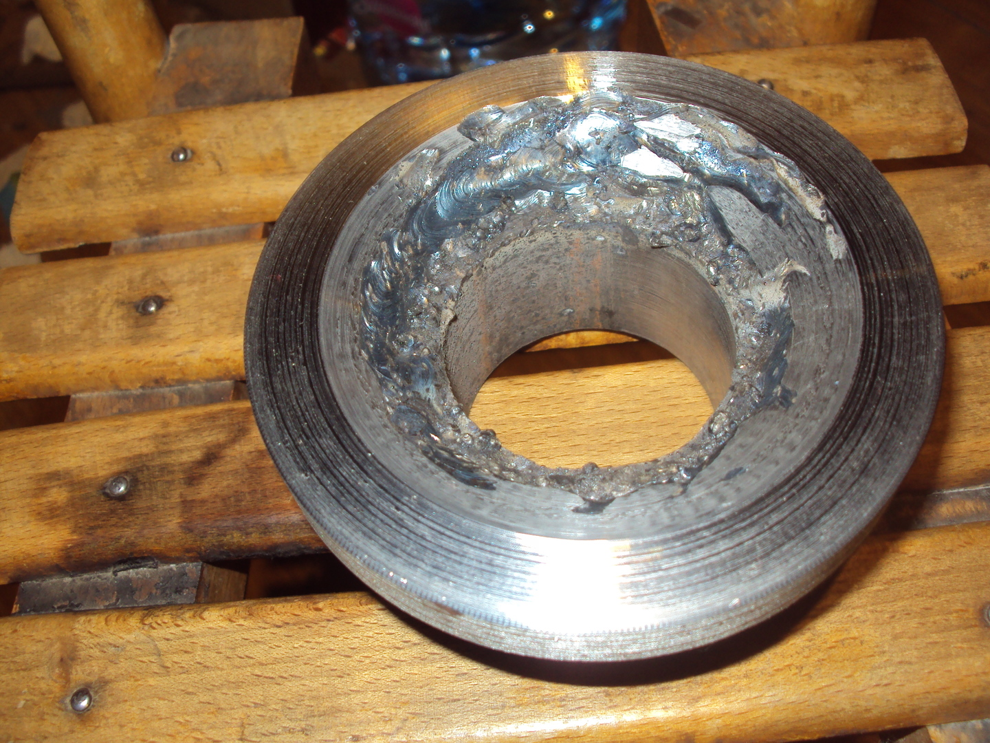

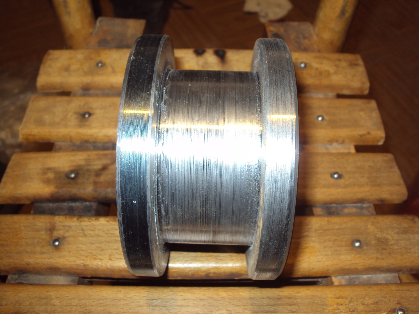

Ha unalmas vagyok szóljatok .
Alakul , kivan nagyolva . De felhegesztem még , már mindegy a hegesztés az szinte semmi .
Felületi minőség ,hát kést is kell köszörülni, de lejött velem a fiam és tetszett neki a forgácsolás ...
A középső anyag nyers furatát egyszerűen elmértem ,alapból 50 felett lehetett valamivel .
Brutális lesz ez a görgő .
Még a végén kell hozzá csinálnom gépet is :)
Eszterga ,talán egy éve is már hogy forgott , ideje volt rám szólni . :)
