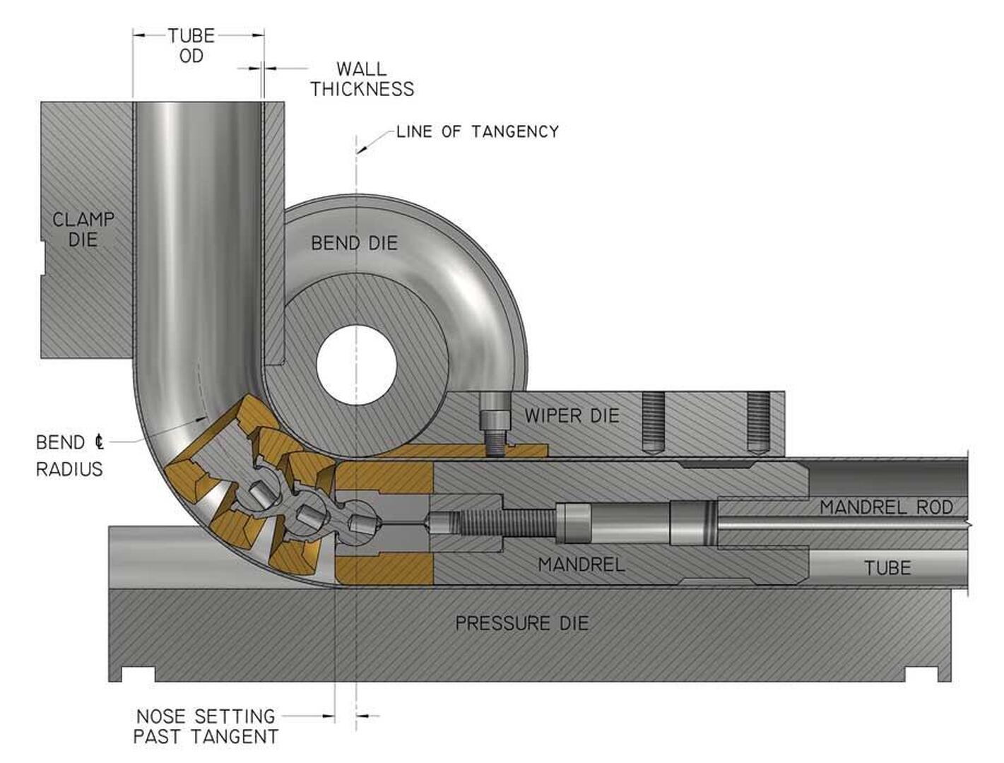

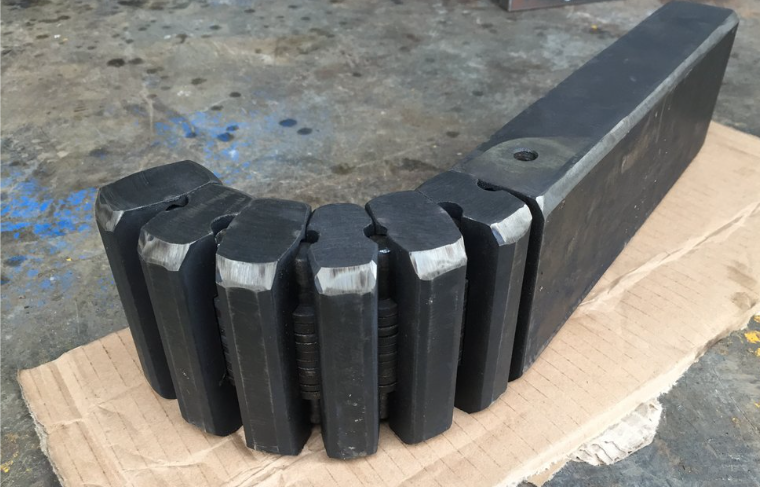

Egy jó pár hetet foglalkoztam egy 3" NC csőhajlító új testreszabott vezérlés készítésével.
A tulaj főleg zárt szelvény hajtására és részben csövek hajtására használja.
Ahhoz, hogy ne roppanjon be a zártszelvény belső íve belső tüskét (Mandrel) kell használni.
Nem elég a perem.
