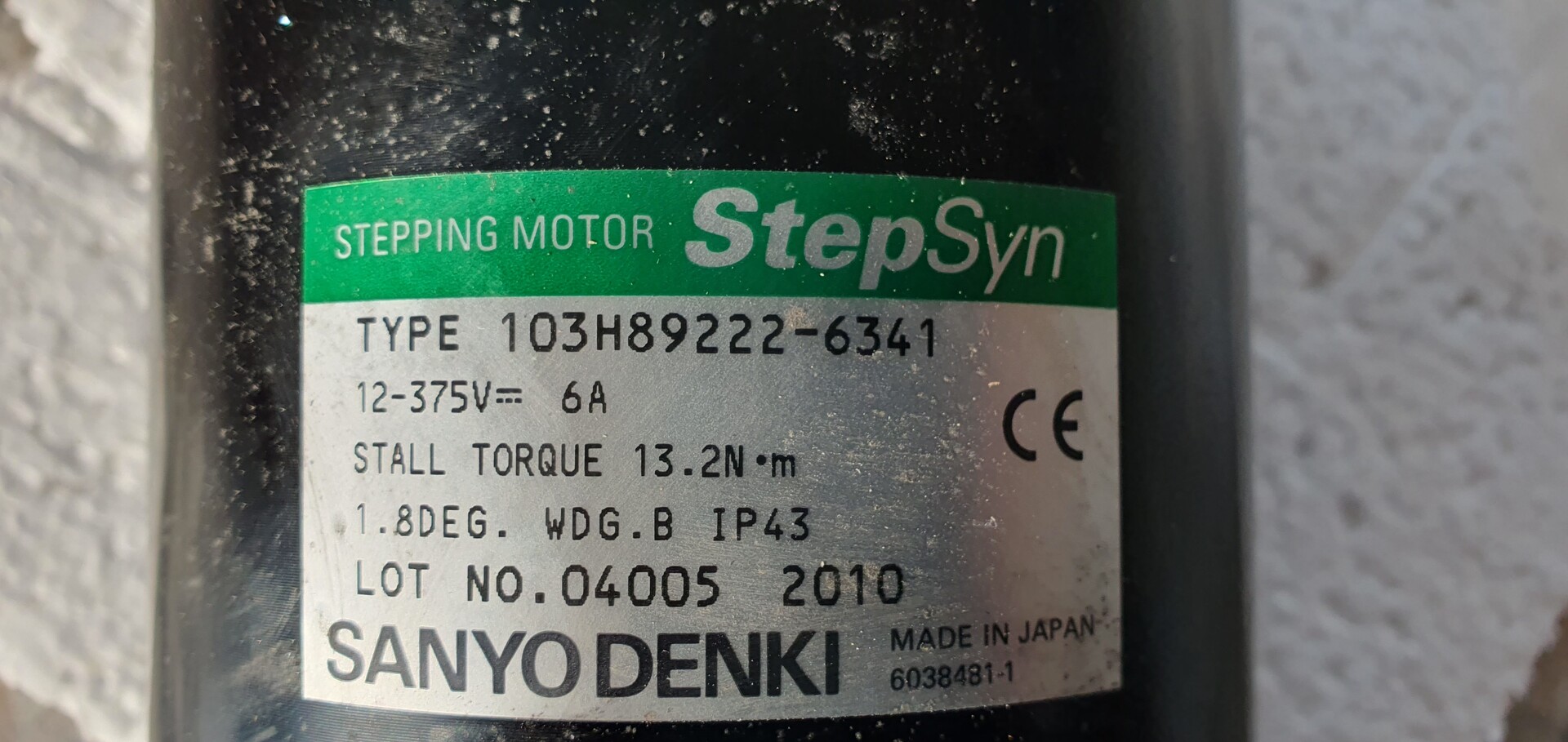

Segítséget szeretnék kérni a "SANYO DENKI"-typ:103H89222-6341 stepper motor milyen vezérlővel működik?Szeretném beépíteni cnc gép x;y; tengely hajtáshoz!Köszi a segítséget.

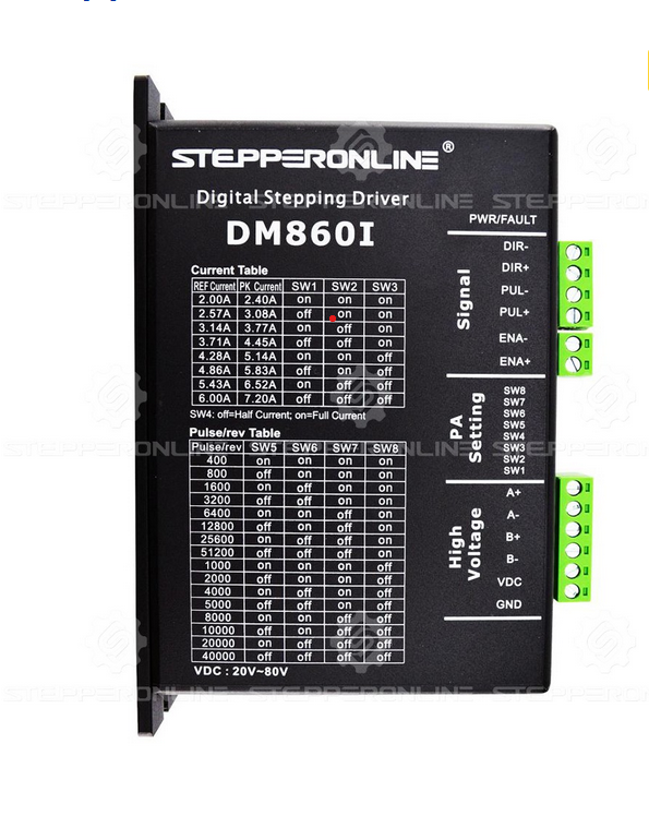

Bármilyen kétfázisú léptetőmotor vezérlővel meghajthatod, ami tud 6A-t maximumot adni fásisonként.
De ez egy nagy nyomatékú, nagy inerciájú motor ennek minden súlyos hajtástechnikai következményeivel.
Biztos kell ez a "monstrum" a te CNC gépedhez?

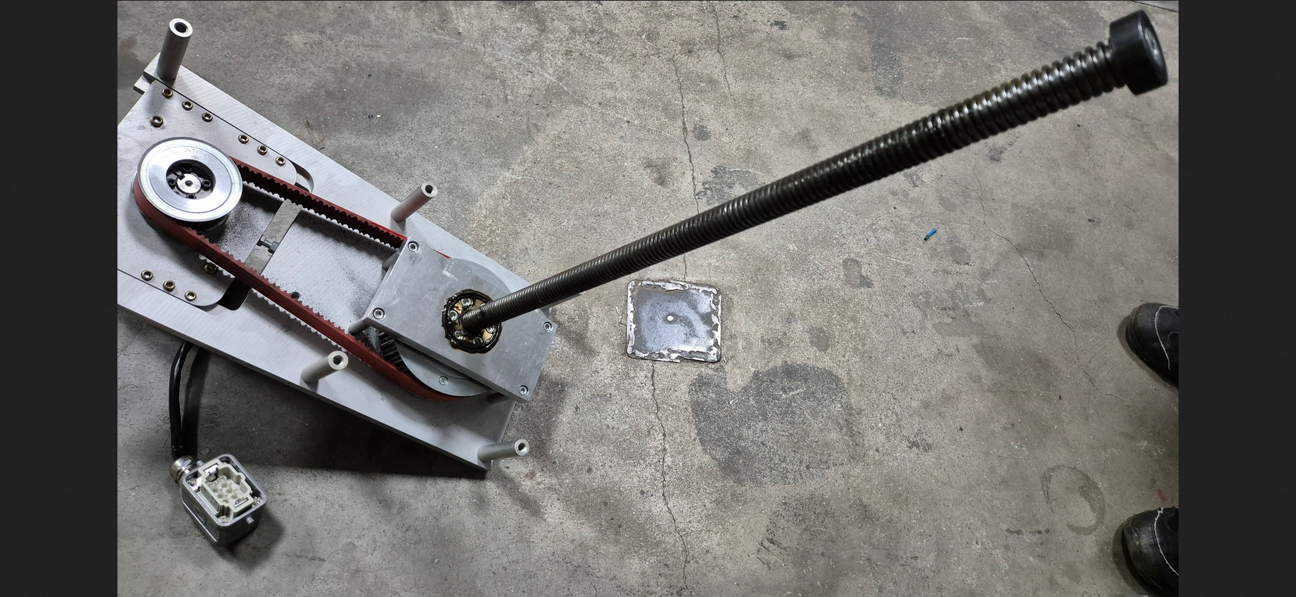

Köszönöm a gyors segítséget!Valami ilyesmi volt,és lehet,hogy emelőszerkezet lesz belőle....ha meg tudom oldani a vezérlést.(Lehet,hogy kézi-vezérléssel?-joystick..hmm...)
DM805AI léptetővezérlő analóg bemenettel rendelkezik.
Potméterrel is vezérelhető.

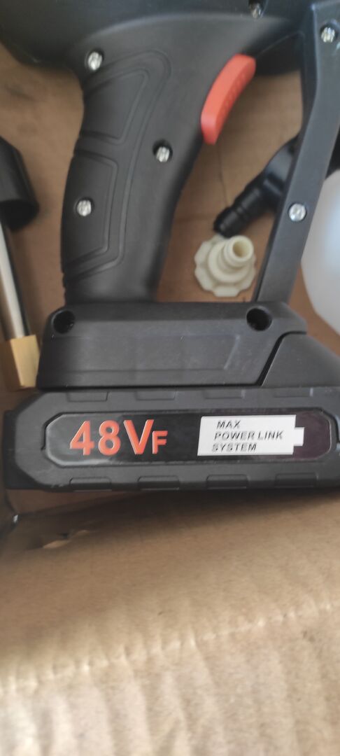

Tavaly vettem egy kínai autómosó ketyerét.
Ez elvileg egy 48V-os akkuval működik.
Első kép az aksi képe:

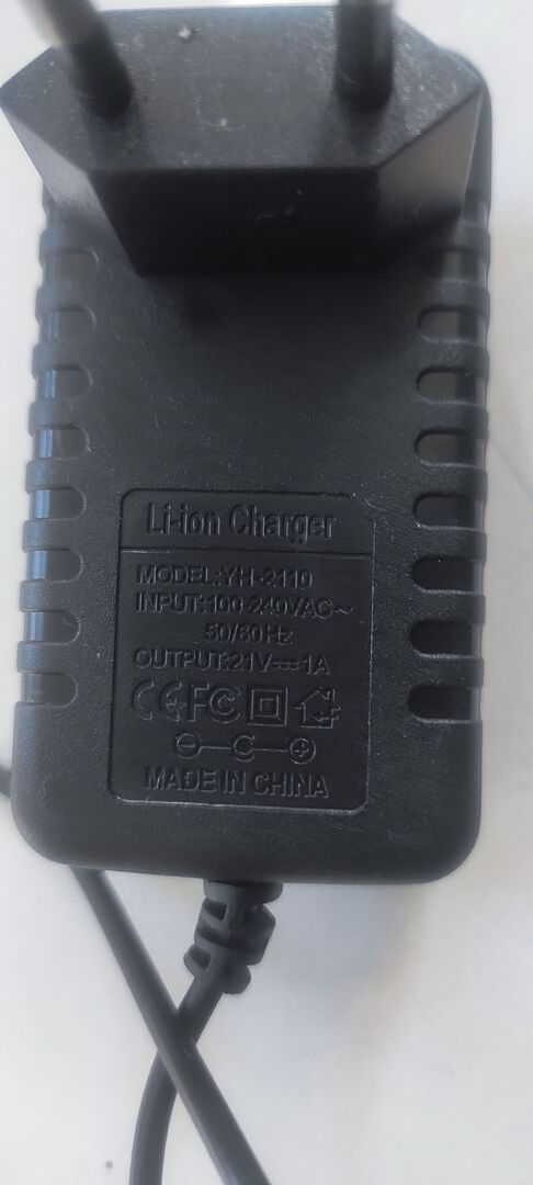

Sajnos úgy néz ki, hogy az eredeti töltő megadta magát.
Feszültség a kimenetén nem mérhető.
A második kép az eredeti töltőről készült.
A kérdésem: A harmadik képen szereplő töltőt rá köthetem az akkura?
Sajnos a tudásom csak felszines, kérem aki tud segítsen
