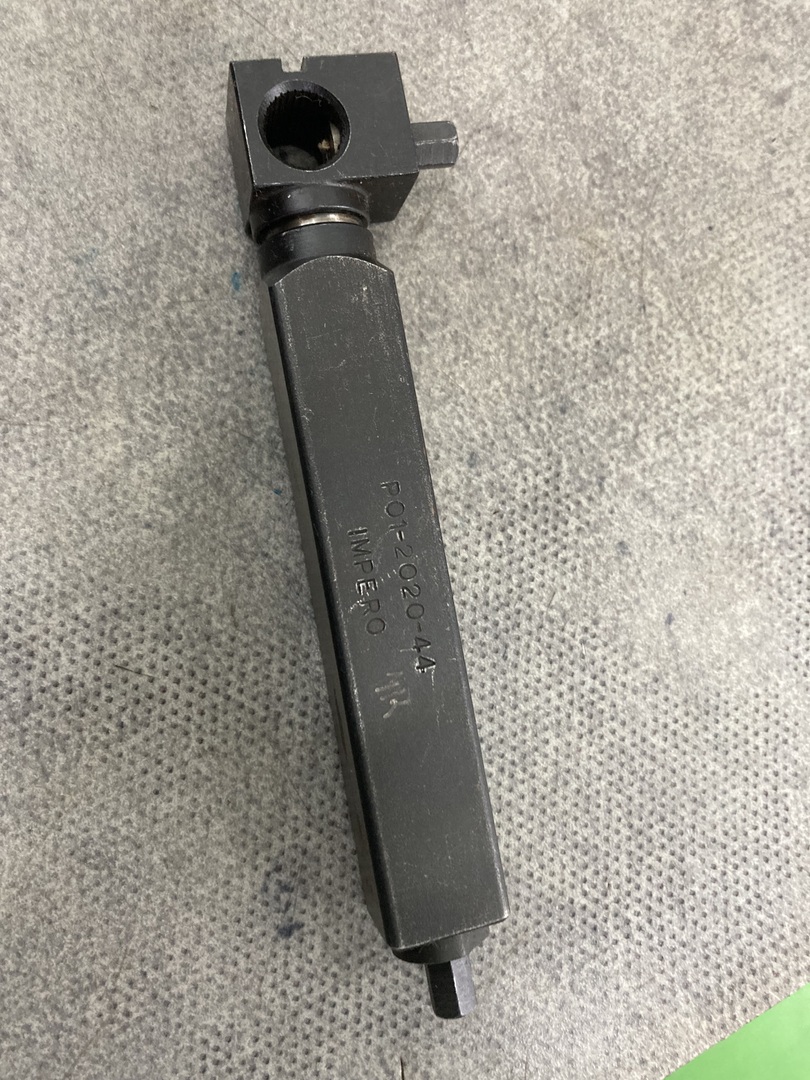

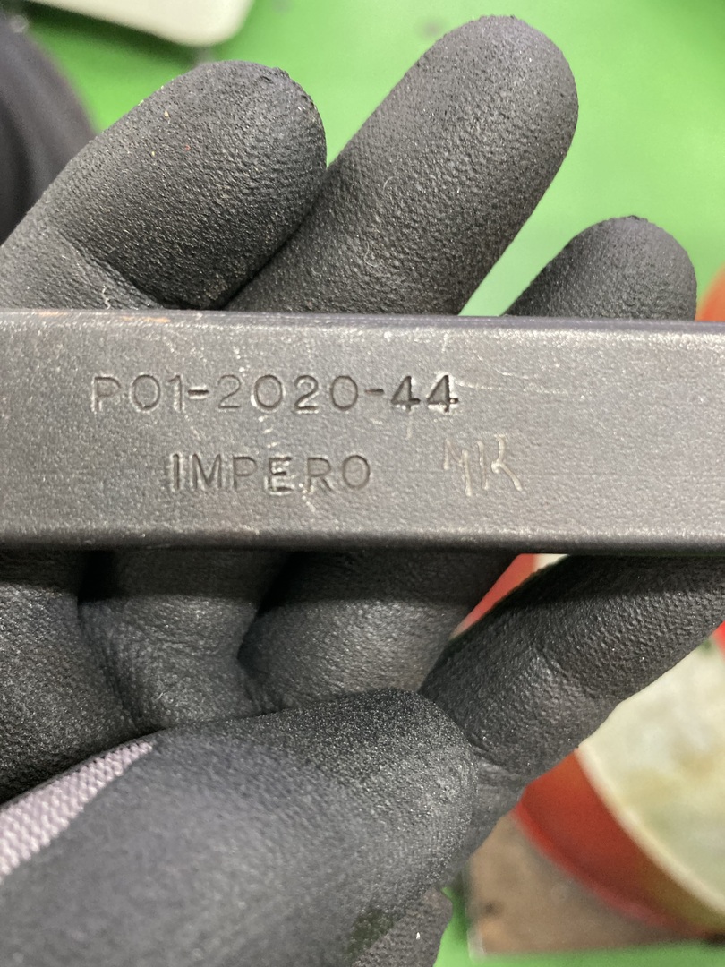

Üdv. Tudja valaki, hogy milyen befogó lehet ez? Köszönöm előre a segítséget.
TROMF22
Micsoda finomság. (Ez sem TEMU)
