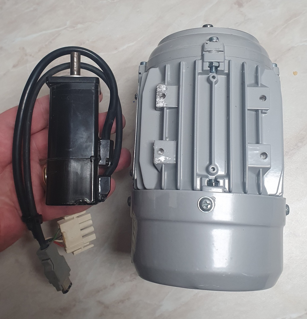

Csak egy kérdés mert tudatlan vagyok.
Az egyik a szürke 90w a fekete 100w mégis a 90w-os miért olyan nagy?
Én meg hitetlen vagyok.
Nem hiszem hogy nem tudod.
A szervómotorok permanens mágneses forgórésze és a vezérlésükben lévő különbség az oka.
De ezzel egy könyvet meg lehetne tölteni..
Szedlay Pál
Van dögivel 100W ilyen motorom , de sajnáltam volna egy olyan alkalmazásra elhasználni ahol csak egy tengelyt kell forgatni állandó fordulatszámmal, illetve lehet változó, de ehhez vettem egy kicsi invertert, ami méretre kisebb mint a motor.
Nem is néztem megrendeléskor a motor méretét csak a teljesítményét. Amikor megkaptam akkor eszméltem rá milyen iszonyat súlya van és milyen nagy a mérete. Nekem erre nem volt rálátásom, tapasztalatom.
Bevallom még mindig hihetetlenül nagy a különbség, ráadásul a motor és az inverter majdnem annyiba került mint a szervomotor a vezérlőjével.
Szedlay Pál
Megkérdeztem az AI-t közzel-hellyel meg is válaszolta a kérdésemet.
Lehet mégsem ezt a nagy dögöt rakom bele.

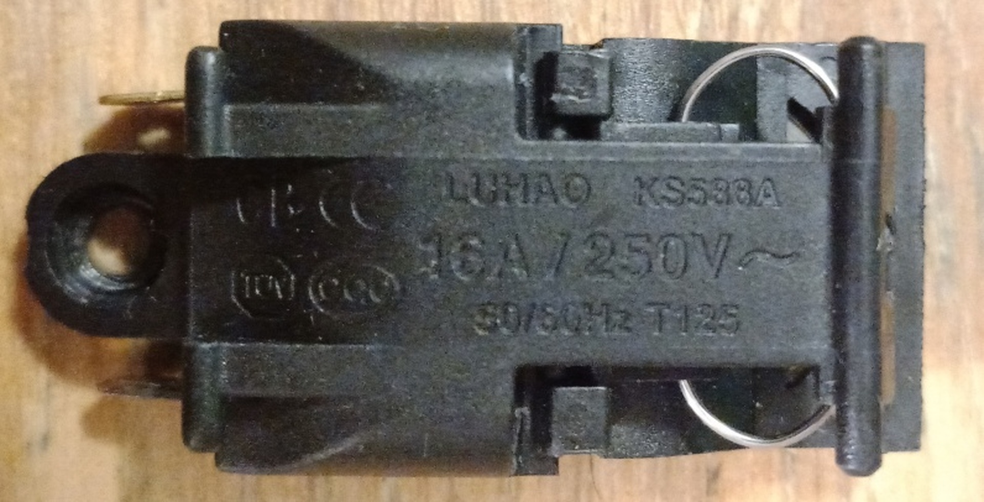

Elektromos vízforraló kanna gőzkapcsolója.
A gyári évekig bírta.
Elromlott, kicseréltem -látszólag- ugyanolyanra, két hétig bírta. Újra kicseréltem, újra két hét.
Mit csinálok rosszul?
Hogy működik ez egyáltalán? Nekem elég furcsa, hogy a kapcsolón direktben átfolyik a forró gőz. Kész csoda, hogy a gyári kapcsolóval egyáltalán működött.
KS588A típus:
OlyFlyer
A kép az eredetit mutatja, vagy azt amire cserélted? Ha azt amire cserélted akkor a másik kérdés: az is 125°C kapcsoló mint a képen? Mert ha minden adatai egyenlők akkor furcsa hogy két hetenként kell cserélni, bár ha olcsó rossz (nem eredeti) akkor lehet hogy nem bírja tovább.
Most néztem az eBay -ben, LUHAO "márkáról" soha nem hallottam, és furcsa hogy nyitott az alja. Az eredeti is ilyen volt?
tekes
Ez az eredeti.
Az utángyártotton kevesebb felirat van, de amíg működik, ugyanúgy működik, néhány másodperc intenzív forrás után lekapcsol.
Nyitott a szerkezet, csatlakozók, érintkezők fürdenek a gőzben.

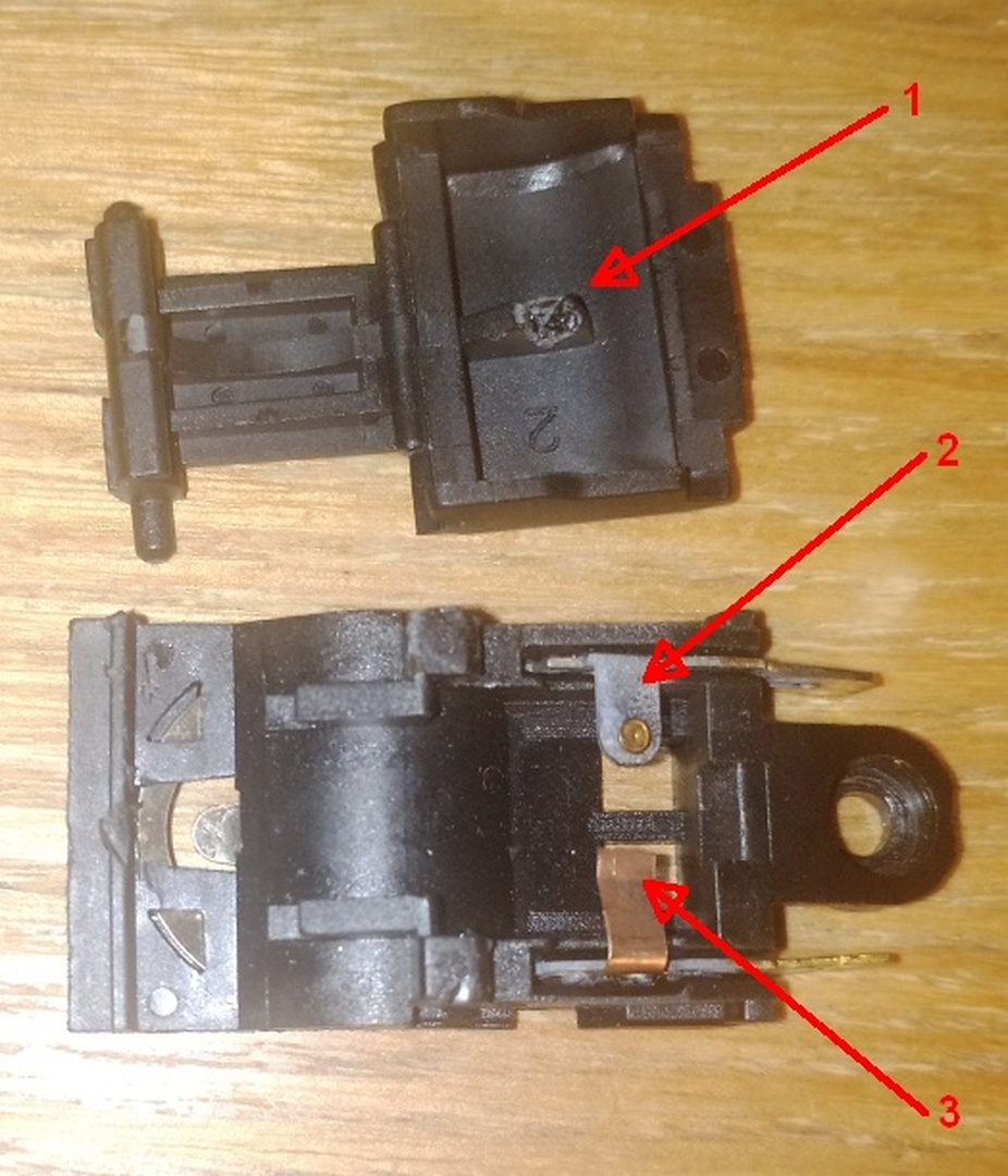

Szétszedtem, itt egy fotó a belsejéről:
Az 1-es a hiba helye, ép állapotban itt van egy kiálló rész a műanyag alkatrészen, ez nyomja a 3-as érintkezőből hiányzó részt (az már a kezemben tört le) de idővel leolvad, és a látható csonk marad.
A 2-es érintkező ~gyári állapotban van, csak a színe más :) , persze maga az érintkező nem látszik, csak a povt hátulja. Ez alatt volt a 3-asból hiányzó rész úgy, hogy zugalmasan alapból zárt, a kapcsolóról leolvadt pöcök bontja a kontaktust.
Nem csak az zavar, hogy nem működik, hanem az is, hogy ez a kapcsoló a kanna fogantyújának a tetején van, gyakorlatilag az ember markában, a csatlakozói még bontott állapotban is feszültség alatt vannak, amíg le nincs emelve a kanna a tartójáról, és minden úszik a forró vízben-gőzben.
Egyebekben kitűnő, funkcionális formatervezésű kanna.
tekes
Ja, és a rossz kapcsolók mechanikusan továbbra is működnek, azaz a hőfok elérésekor átbillennek, csak nem bontják az áramkört.
