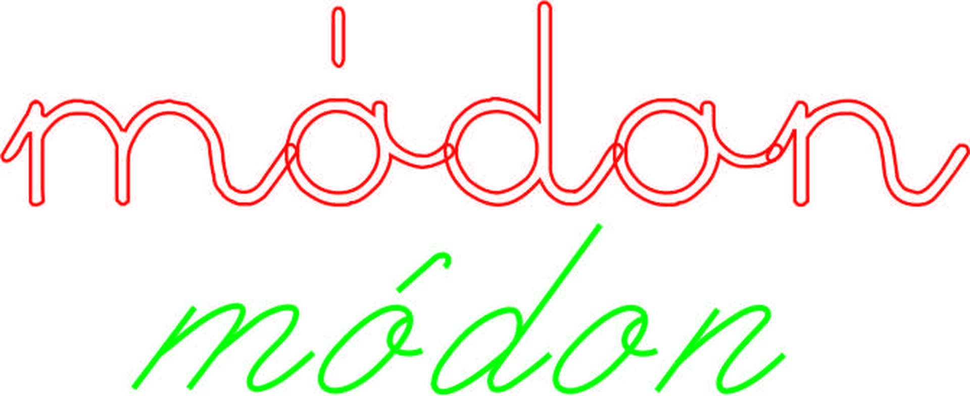

KIcsit nem jól fogalmaztam meg a problémát.
Ha megvan a győngy betű font akkor még egyetlen vonalból is kellene állnia. Mellékelek egy képet mi a baj. Sajnos a lézer kívül belül kőrbe fog menni rajta és randa lesz.

A text formátumból vonalat kell csinálni.
Nekem plotterrel így sikerült.

Corel-ben Adob-ban kijelölöd  a betűket majd Control-Shift-O és görbékké alakitja.
De jobban megnézve a mellékelt képet nem egyvonalas betű van rajta ha a kitöltést kikapcsolod meglátod hogy ott körvonalak vannak.
Ne tévesszen meg egy betűtipusnál ha Hairline az is két körvonalból áll.
Csak a single line tipus áll egy vonalból. Ha ezt konvertálod akkor variálhatod hogy milyen sorrendben milyen irányból dolgozzon.
Szabó Zoltán
A zöld felirat egyesével rajzolt, biztosan 1 vonalas. De Hogy gépeléssel lehessen elő idézni azért szeretnék fontkészletet.
