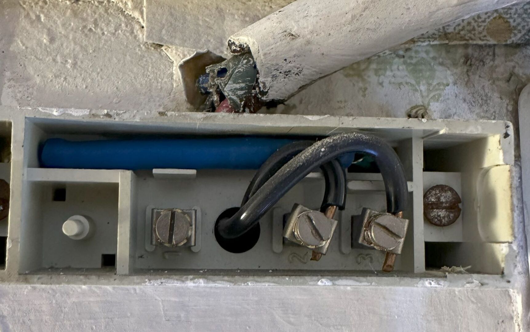

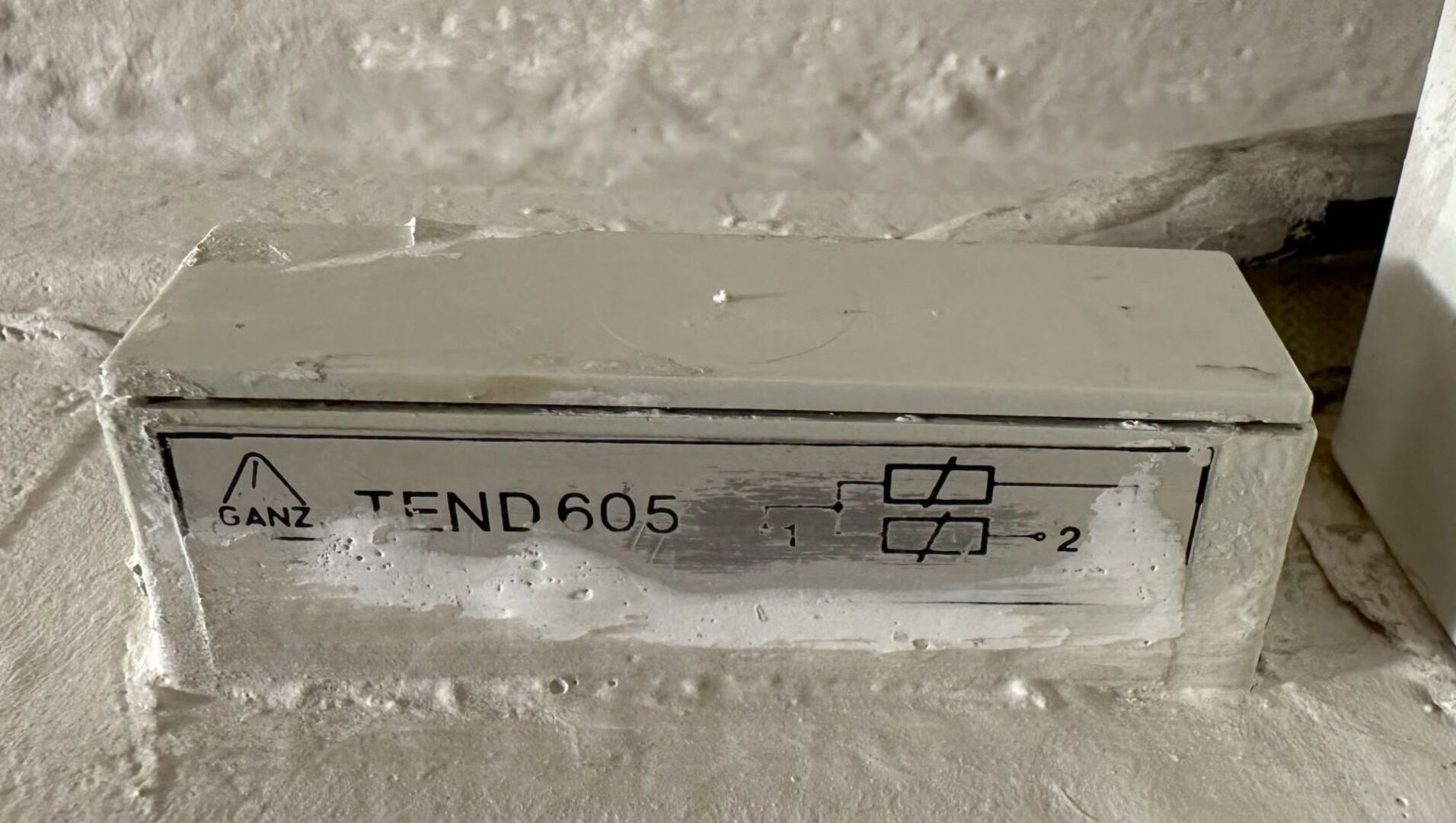

ismét villanyszerelésben jártas tagok segítségét kérem. A téma még mindig egy panel lakás. Találtam a lakáselosztó mellett egy Ganz gyártmányú TEND 605 felirattal rendelkező eszközt amibe két fekete vezeték van bekötve. Mi ez és milyen célt szolgál? Mellékeltem két képet.
A másik kérdés, hogy a kapcsolókból, konnektorokból a mennyezet felé indulnak a vezetékek, de nem találok kötődobozokat. Merre keressem? Van erre valamilyen szabvány a panelekben? Kaptam olyan infót, hogy a mennyezetben vannak ezek a dobozok a felszálló védőcsövek vonalában... Jó az infó? Ha igen akkor ezek a dobozok milyen mélyen vannak mi az általános megoldás ezeknek az eltakarására? A dobozon kívül van-e még valamilyen burkolat rajtuk?
Köszönöm.
Nem villanyszerelő vagyok. Ami panelt én újítottam, ott a kötődobozok egy része le volt glettelve, de a konnektorok felett a plafontól kb 10 centire volt doboz. Ezek pedig a bejárati ajtó környékéről voltak becsövezve. Ahol nem, ott többnyire a másik szobából hátulról jött be a vezeték. Szerencsére ebben csak a folyosó világítása van mmfal kábellel megoldva.

TERMOREG-3 fûtésszabályozó automatika érzékelő lehet.8.9
 old.https://ottomat.hu/archivum/TERMOREG3/TERMOREG3.html

Nekem nem sikerült semmit sem előásni a netről.
Már csak az a kérdés, hogy amit a lakásban találtam az egy élő eszközhöz csatlakozik vagy csak ott maradt és bontható.
Az amúgy furcsa, hogy minden alu vezetékkel van szerelve kivéve ez az eszköz...

Ez a Termoreg-3 1978-ban már létezett... a lakás 1984-ben épült...  lehetséges, hogy 2024-ben egy társasházban még üzemel egy ilyen?
Ha jól olvastam akkor a keresett alkatrész a lakáshőmérséklet mérő szenzor. Azt ugyan nem tudom miért a bejárati ajtó mellett /fölött van elhelyezve... bár lehet ide kellett a legkevesebb vezeték...
sastas
Nem gondolnám, hogy működik, tekintve, hogy az egyes pont be sincs kötve... Egyébként meg kösd ki az egyik pontot, aztán ha valaki panaszkodik, majd rájössz :D  (ja, előtte azért rá is mérhetsz testhez vagy nullához képest, de jó esélyel nem találsz semmit)
A kötődobozokat meg egy tetszőleges védőital, egy fellépő meg fél óra szabadidő társaságában lehet meglelni. Érdemes ceruzát is ragadni és megjelölni a helyszínt.
