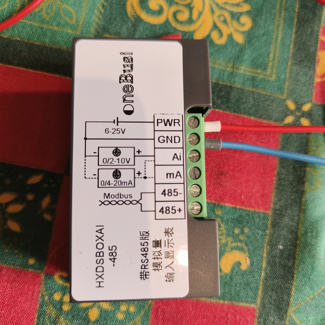

Egy szondát szeretnék összekötni egy kijelzővel. A szonda 4-20mA ad ki az analóg kimeneten. A kijelzőn hova kössem a vezetékeket?
Köszönöm

A kijelző adatlapját elolvastad?

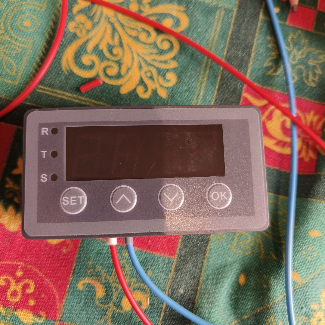

TomDog
Szia el de semmit sem írt amitől én okosabb lennék. Beállítottam hogy 4-20 mA mutassa ennyi, nem tér ki részletessen hogy mit hova kössek

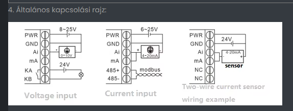

current input
Majd azt is be kell állítannod hogy ne 0-20 hanem 4-20 mA legyen.
Robsy1

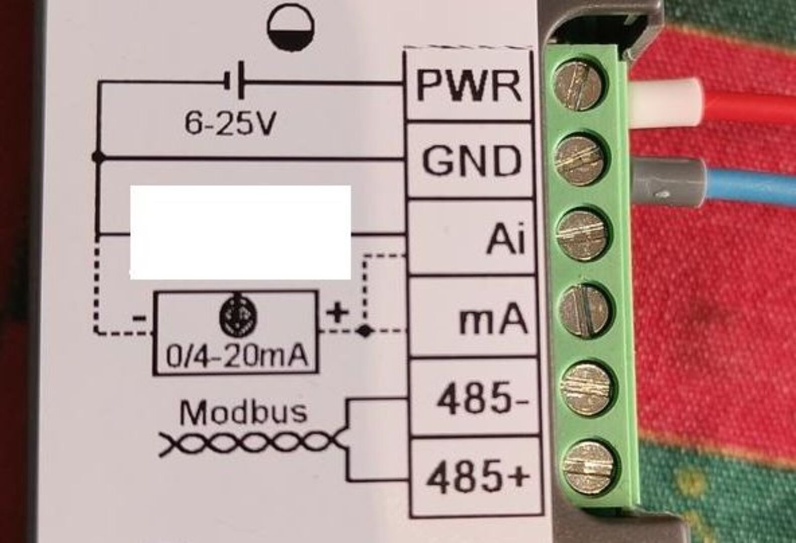

A fotód szaggatott vonala mentén kössed be a szenzor áramgenerátoros kimenetét.
Kétféle bekötést ír.
Mi a sonda pontos típusa?
