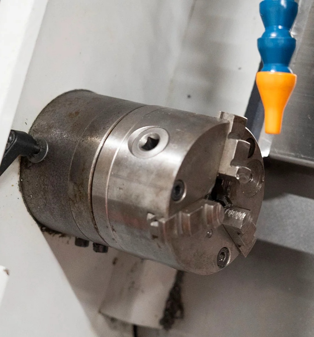

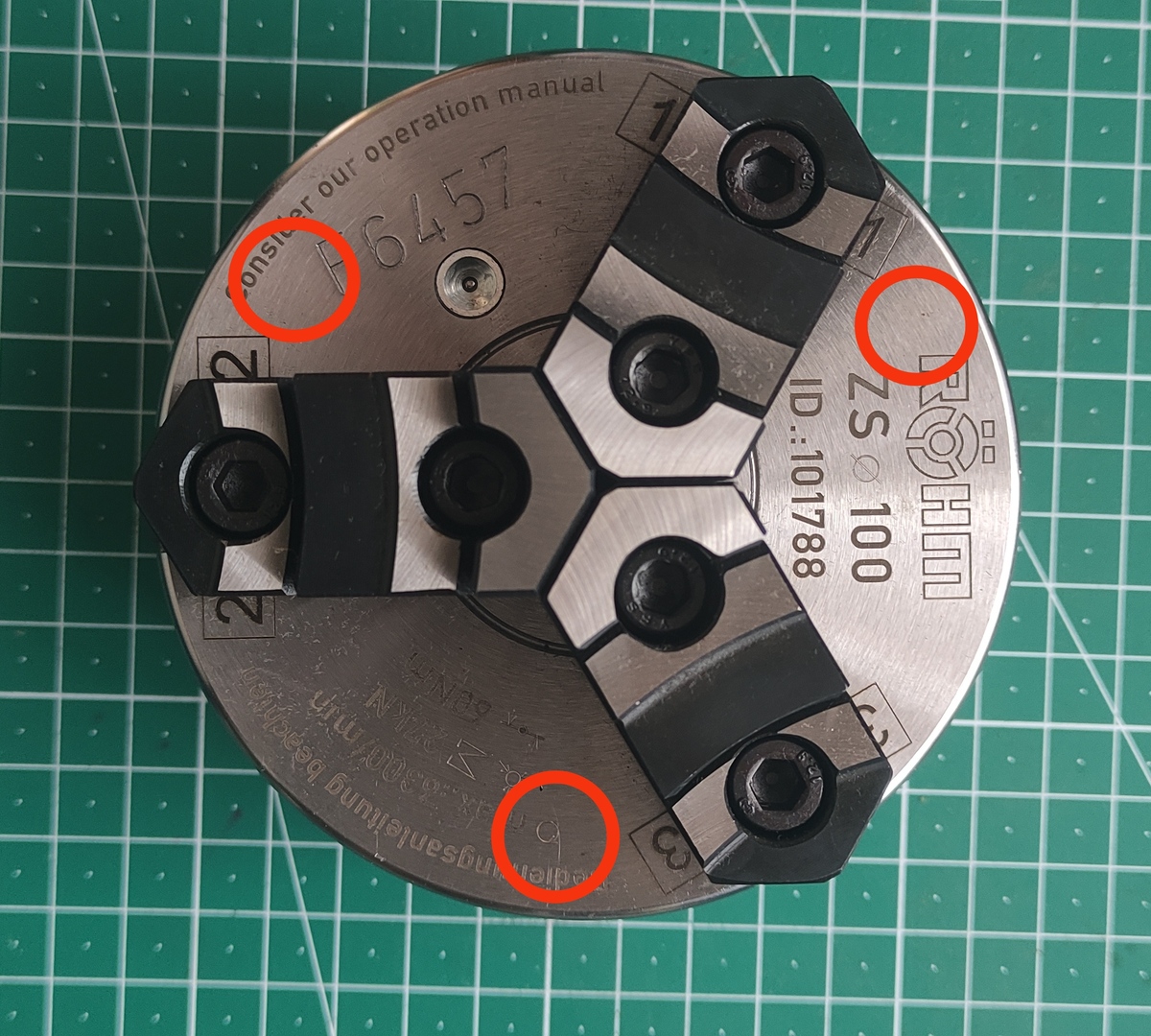

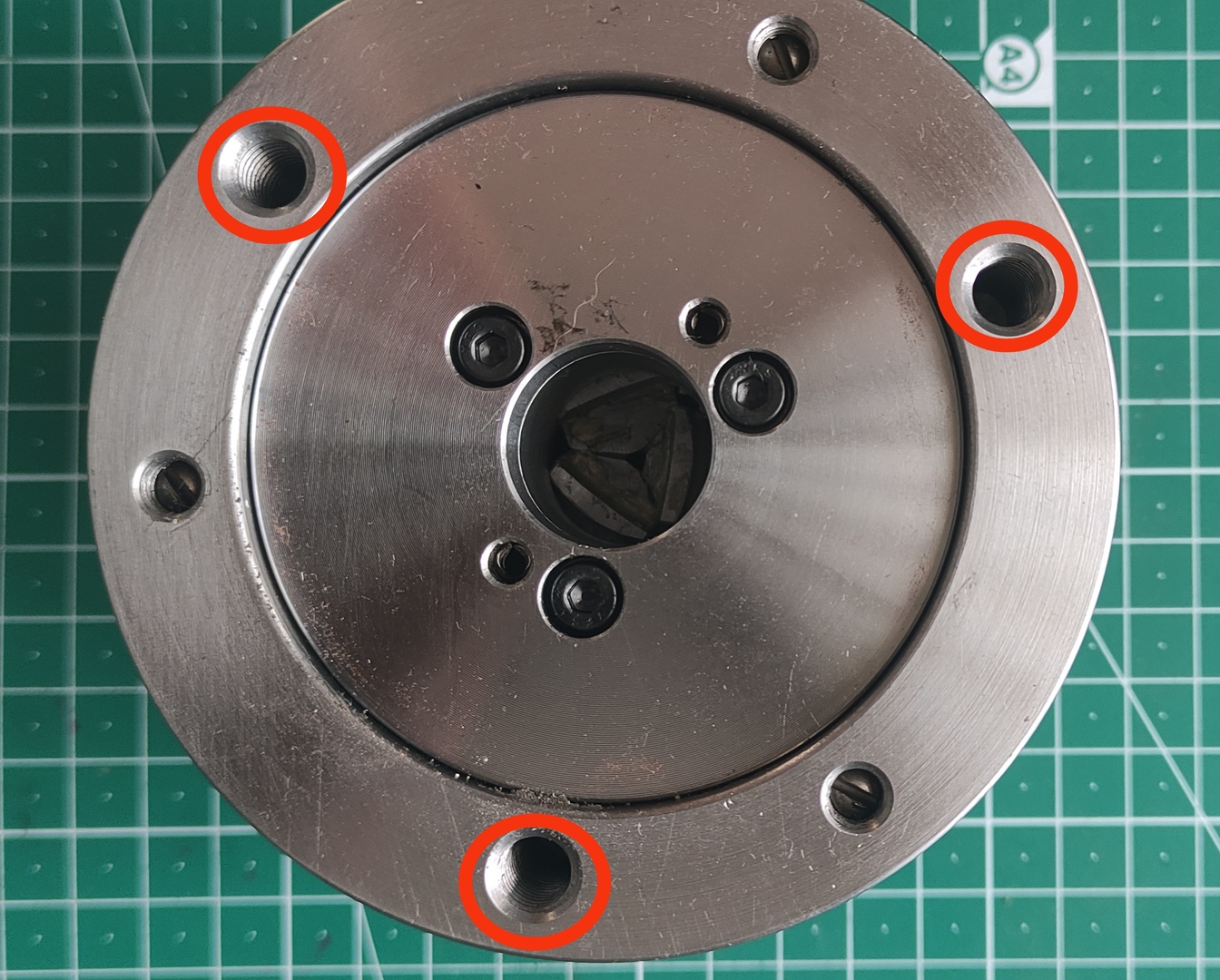

Mennyire jó megoldás ezet a tokmányt így átfúrni?
sarktibsi
Ezt a típust nem ismerem, nekem TOS (öntvény) tokmányaim vannak , azokba lehet még plusz 3-csavart rakni , előröl fúrtam meg. BKNY-raktam bele.
Első körben nézd meg nincs-e hőkezelve a tokmány test.
Valószínűleg nem esztergagépre akarod felszerelni mert ott a tokmánytárcsában és kívül is van elég hely a felcsavarozáshoz.
Ha valami sík lapra akarod lefogatni akkor csak kezd el fúrni az eredmény ugyan az lesz.
Esztergára szeretném, de nagyon kicsi a hely.

Relatív hosszúak és kis átmérőjűek ebben az esetben a felfogócsavarok, ezért nem túl szerencsés.
Persze hobbiban minden megengedett ami nem tilos,

Nagy főorsóra kis tokmány!
Csináld meg bátran! 3db M8-as tonnákat bír, a 100-as tokmányba biztos nem akarsz majd nagy dolgokat esztergálni!
Nekem is van egy ilyen 100-as tokmányom az EUCNC-re, de ott egy hosszúkúpos illesztés van, átfúrtam úgy ahogy Te is akarod majd megoldani...
Na! találtam egy régi videót a varrógép kúpfogaskerék vésésről, itt, ez a 100-as tokmány van felszerelve, úgy látom hogy nekem a pofák mellett jobbról-balról van egy-egy M6-os bkny, régen volt azóta sem használtam, a polcot ékesíti follpack-ba tekerve.
Itt!
