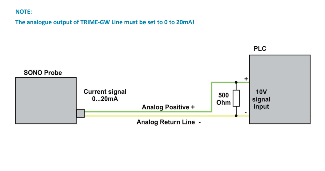

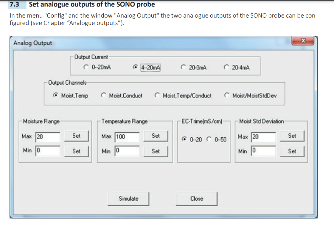

Elég érdekes leírása van, pedig a németek egyértelmüen szoktak fogalmazni.
Azt írja, hogy programozni kell.
Be lehet állítani 0-20mA 4-20mA és forditott 20-0mA 20-4mmA.
Adtak hozzá egy 500Ohm-os ellenállást.
Ezzel le lehet tesztelni a kimenetet, hogy működik-e a senzor.
A szenzornak saját táp kell: pl: +24V. (+Piros vezeték. 0V kék vezeték).
Kimenetre kötve (+zöld-sárga)az ellenállást multiméterrel feszültséget mérhetsz 0-10V-ig. 0-20mA kell programozni hozzá a szenzort.
Ha minden jó akkor a Robsy1 általi bekötés kell alkalmazni.
Lehet RS485 keresztül is kommunikálni.

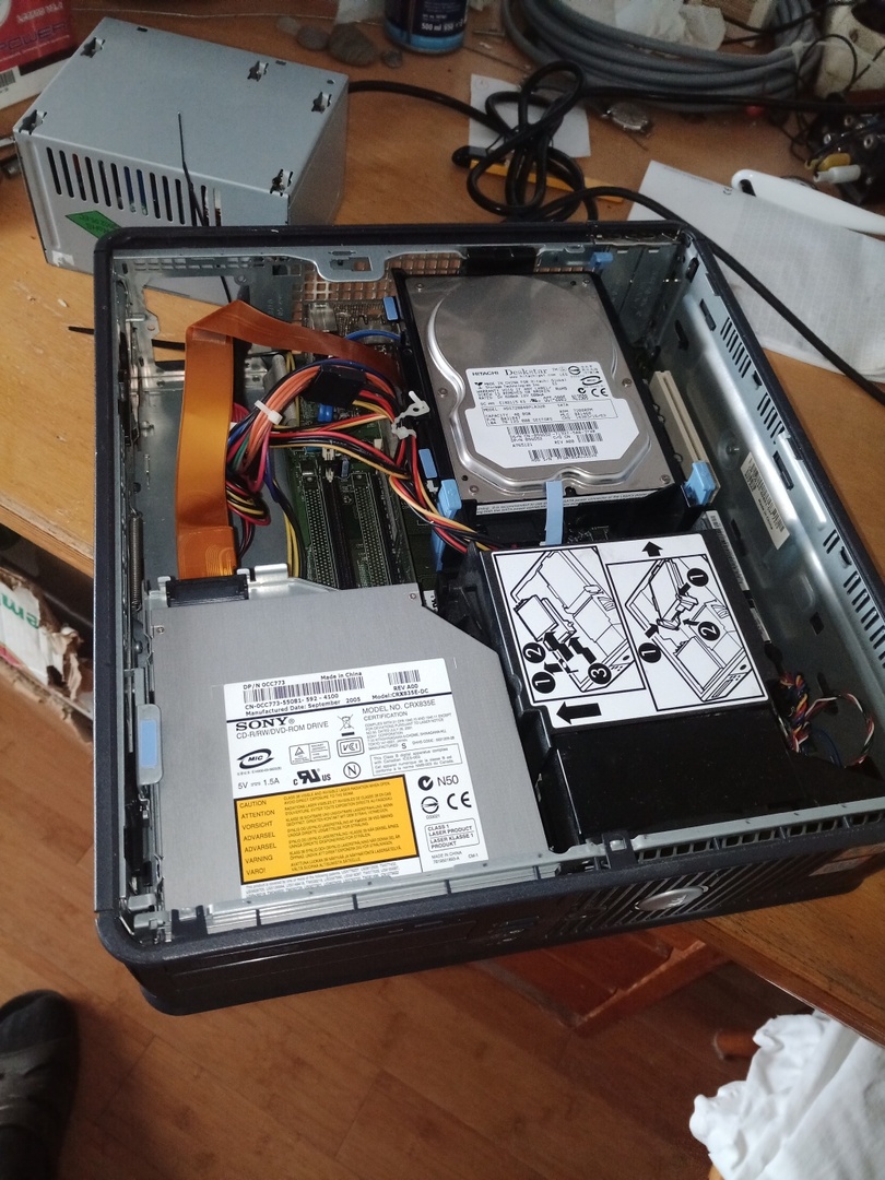

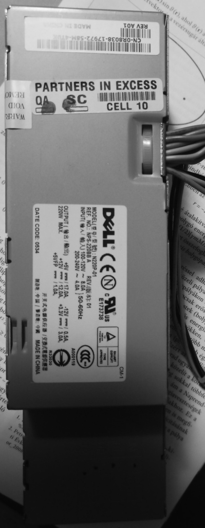

Azt hiszem, táp probléma:
Utoljára januárban használt (Dell, vezérlő) pc nem egészen indul el.
A bekapcsoláskor szokásos csippanást négyszer megismétli, maj még kétszer. Ledek világítanak, video jelet nem ad. Alaplapi gombelem jó, mértem, januárban volt cserélve.
Az alaplapon egy AUX PWR feliratú, kívülről nem látható sárga led világít. A ház ventillátor pörög, de a táp ventillátora csak próbál, de nem tud felpörögni, kicsit "mocorog"
Jól sejtem, hogy táp csere?
Esetleg érdemes a tápba is belenézni?
Lehet még ilyet kapni?
Köszönet!

Rákötöttem egy normál PC tápot ("új", de 14 éves), azzal semmit nem csinál, csak az alaplapi aux pwr led világít a táp bekapcsolásakor.
Ezekben az ipari Dell gépekben a tápnak nem csak a formája speciális, más titka is van?
Vagy esetleg ez a tápom is kuka?
