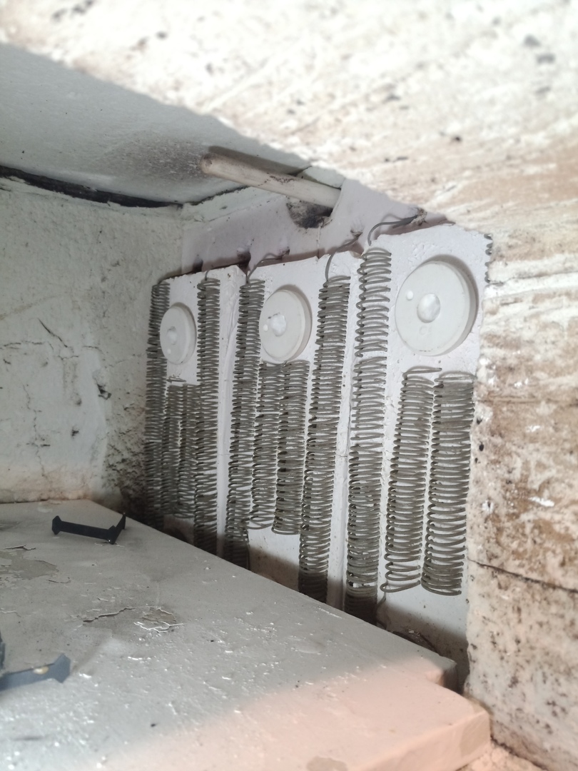

A kemencében szabadon vannak a cekászok. Először én is zárlatot kerestem, de nem találtam. Aztán ugye a hiba fellépésekor az avk lekapcsol, visszakapcsoláskor meg már nincs hiba...
Ja és a kemence frissen felújított, a gyártó újította fel, új cekászok, új kötések.

A szabadon álló ellenálláshuzaloknál a samott tégla szennyezettsége is okozhatja a szivárgó áramot.

A samott is lehet, bár nem szokott vele probléma lenni, viszont egyik-másik hőszigetelésre is használatos anyag (pláne a hobby-barkács kategóriásak közül) nagyon magas hőmérsékleten meglepően jól képes vezetni a villanyt.

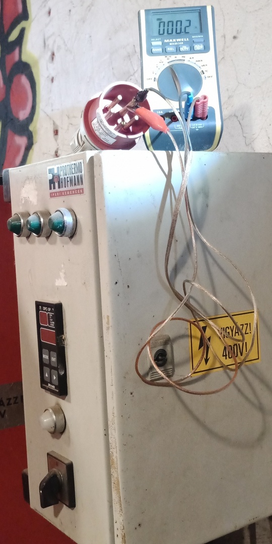

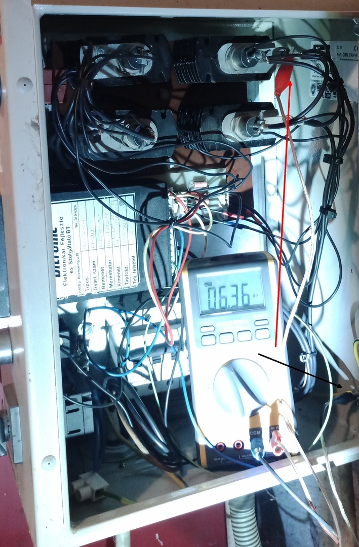

Az ellenállás mérést ugye így gondoltad: hidegen, feszültségmentesen, a villásdugóban. Mind a négy szakadást mutat, a csipesz+kábel+műszer hibája 0,2 ohm.
De ezen nem csodálkozom, mert a hiba mindig csak akkora volt, hogy az avk leoldjon, az azonnali visszakapcsolás után soha nem oldott le mégegyszer.
A kemencét három éve vettem öregen és eléggé leharcolva, de mivel helybéli a gyártója, őket kértem meg, nagyon szépen rendbetették, mindent kicseréltek benne, amit szükségesnek tartottak. Mivel nagy, ipari kemencéket gyártanak évtizedek óta, nem gondolnám, hogy barkács célú szigetelésekkel szórakoznának.
Közvetlen a fűtőszálak és a földelés között kell mérned.
Most csak azt állapítottad meg, hogy a betápvezeték nem hibás.

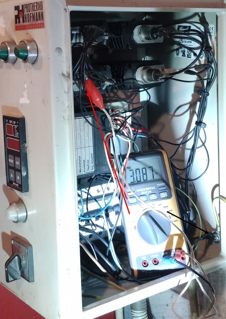

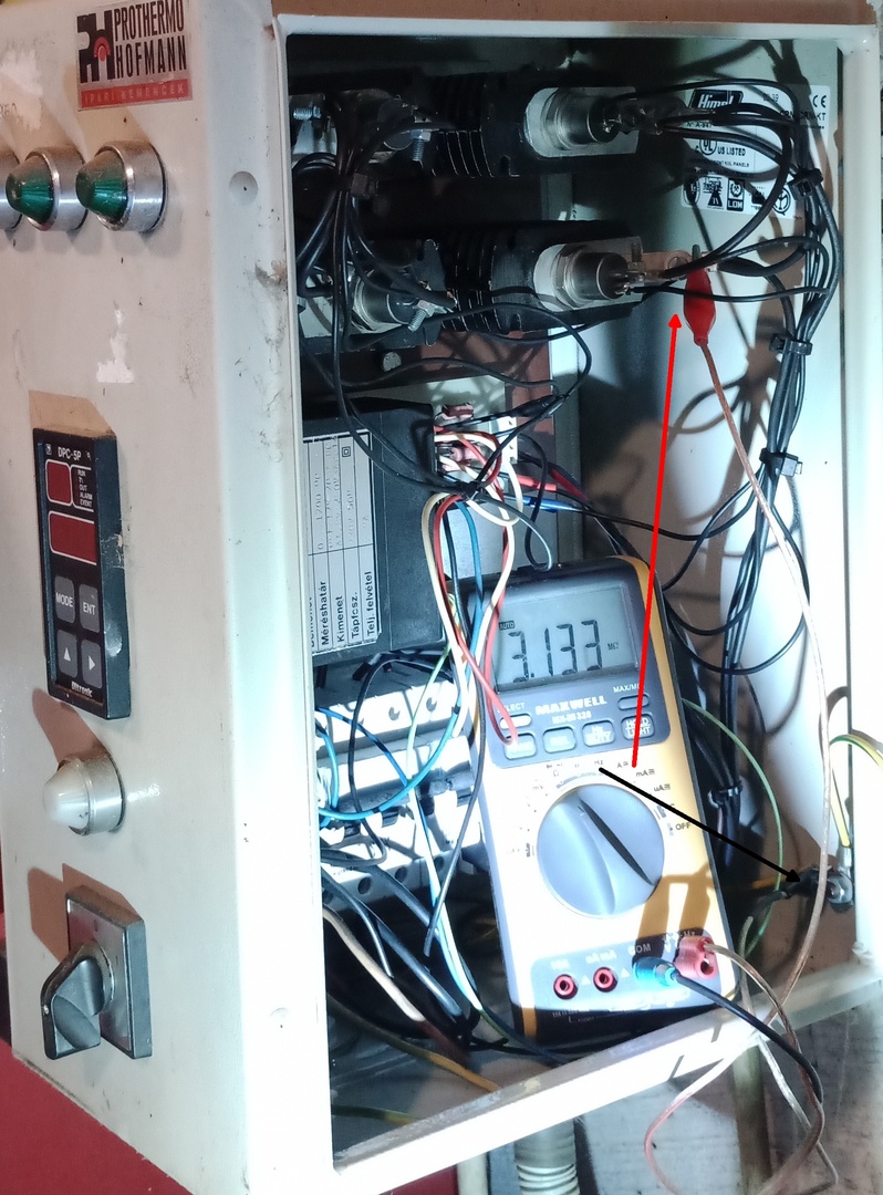

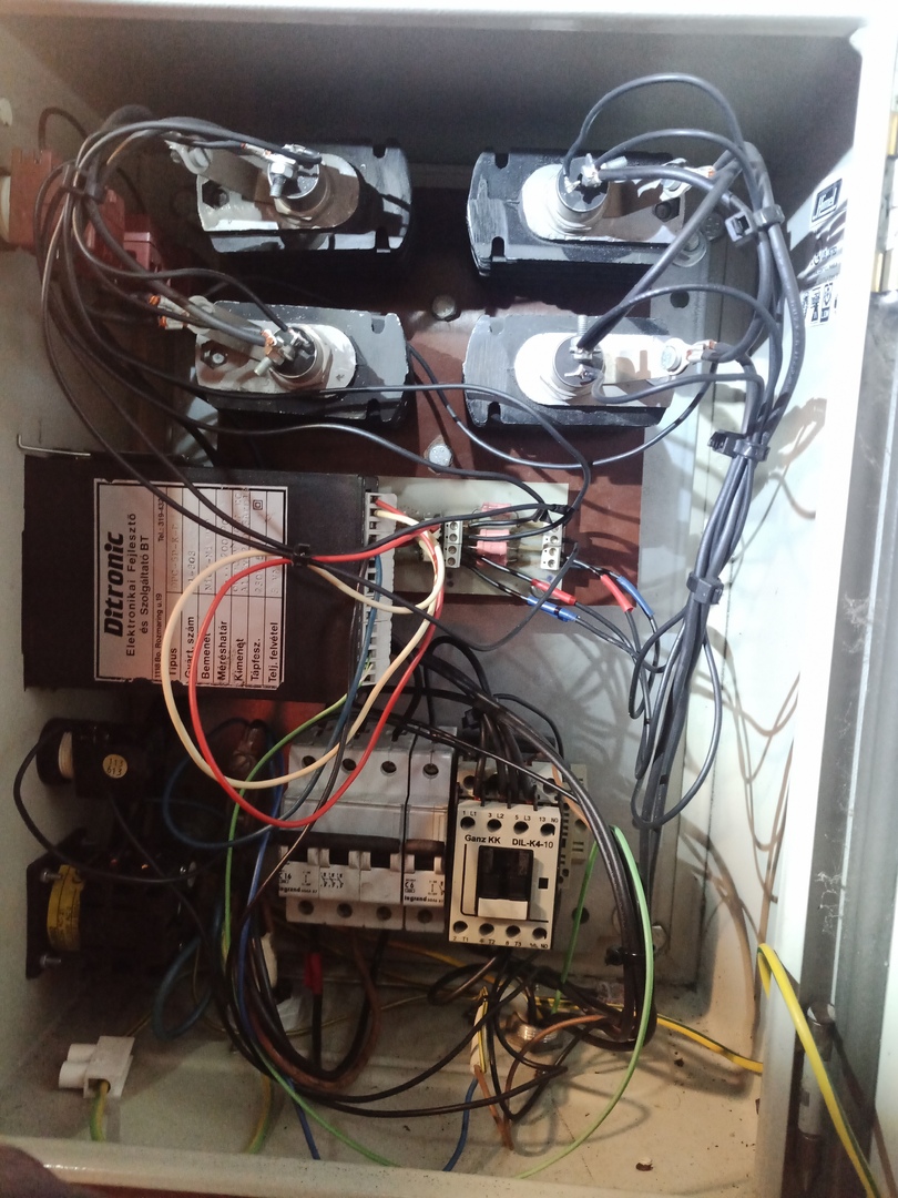

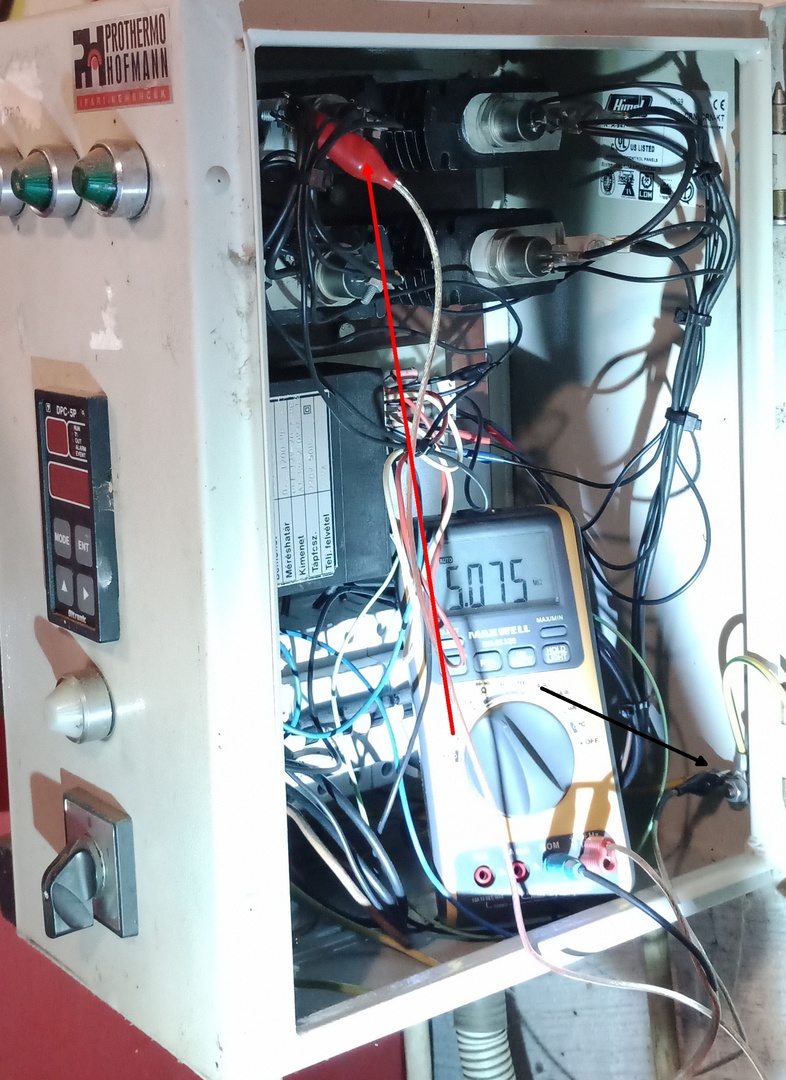

A kemencét megmértem, de nem szedtem le a burkolatát, hanem a négy tirisztorra csatlakozó vezetéken mértem, ezek jönnek a burkolat alól a fűtőszálaktól.
A bal fölsőt nehéz volt fotózni, a műszer állandóan villogott, méréshatárt váltott, de minden elolvasható érték 5 és 12 Mohm között volt.
Fűtsd fel a kemencét a szokásos hőfokra és mérd meg újra melegen milyen értékeket mutat.

Ezzel a műszerrel így csak durva hibákat tudnál kimérni.
Az ilyen jellegű mérésekre az un. szigetelésvizsgáló műszerek valók melyeknél a vizsgálófeszültség is kiválasztható az üzemi feszültségnek megfelelően.
Jellemzően 250, 500 és 1000 V.
Ilyen műszerrel mérve ha 500 kOhmot mérsz az már nagyon jó értéknek számít kemencénél.
A mérést hidegen és felmelegítve is célszerű elvégezni.
