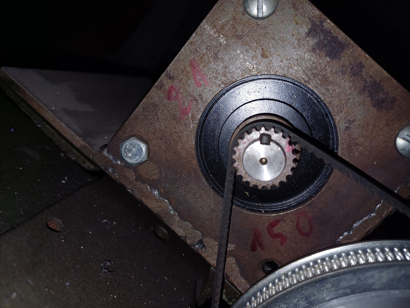

Lapos végű az imbusz, így marad az eredeti lapolásos ötlet, menetrögzítővel kiegészítve.

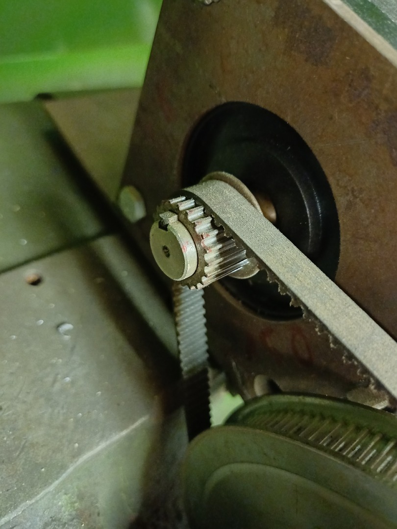

Vetesi75
Ha van hely, akkor o.k., de nálam már a retesz is visítva fér el benne. Eredetileg valami konyhai tálas mixer 21 fogú szíjkereke, 12-es tengelyre való, felfuratolva 1/2"-ra, csökkentett magasságú retesszel szerelve. Nincs egyéb rögzítés - elég húzósan illeszkedik az átmérőn.
sarktibsi
Nemrég csináltam valami hasonlót , alig volt hely , így inkább raktam bele 2db reteszt szembe egymással. Nevezhetném inkább lapos retesznek is amit beleraktam. A lényeg , hogy működik.

Nekem ez egy kicsit soványkának tűnik. Nem tudom, olyan kevésnék látszik az átfogási szög. Bosch fűnyiróban ide tettek egy feszítőgörgőt, rugósat. De azértz volt nálam, mert eltűntek a fogak arról a kiskerékről. De alapvetően nálam érthetetlen egy bordás hajtás egy fűnyírőban, mert a tuskónál, diónál, gallynál ha megáll a kés valami törik. Nincs megcsúszási lehetőség, kuplung, vagy tangelykapcsoló, súrlódó. Nyilván, az már pénz. akkor nem veszik meg.
