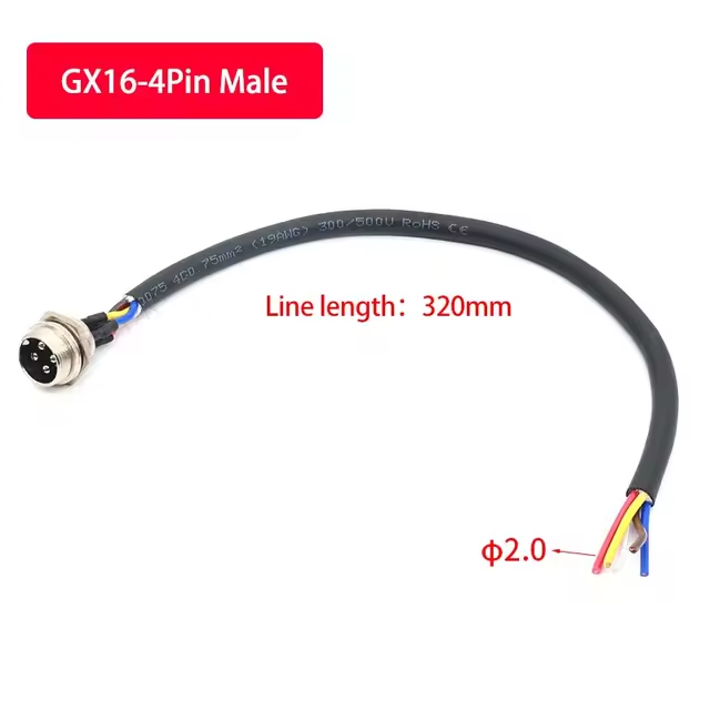

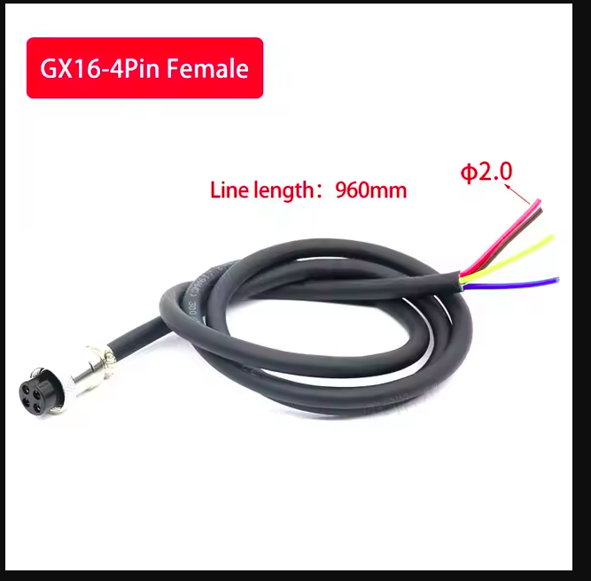

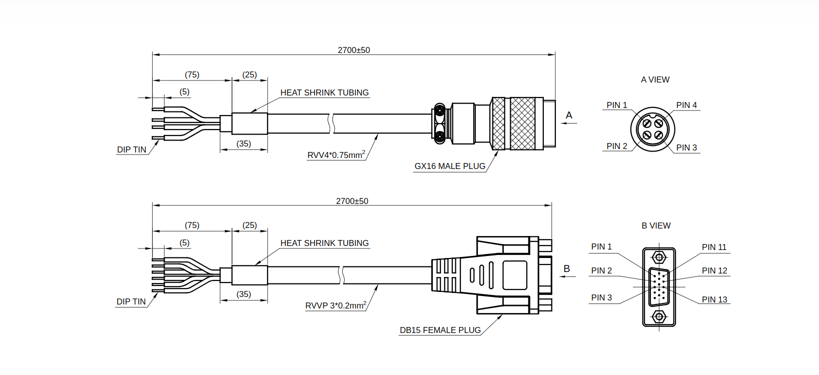

Léptető motor kábelét szeretném az elosztószekrénybe bekötni csatlakozón keresztül, hogy minnél modulárisabb legyen. Stepperonline-on rendelt kábel vége vezetékben végződik, amihez lehetne GX16 körcsatlakozót forrasztani, de ezt elkerülném, mert soha nem forrasztottam még. Aliexpress-ről rendeltem csatlakozót, ami kábelbe végződik. Arra gondoltam hogy gyors csatlakozóval (crimp connector) összekötném őket, a panelba meg a GX-16 anya csatlakozót szerelném, aminek a kábele megy a driverbe.
Az ilyen összekötött kábelnek van valamilyen negatív hatása a jelre?
Ezeknek a kábeleknek árnyékoltnak kell lenniük?
Van ennél jobb megoldás?
Semmilyen elektronikus tapasztalatom nincsen, úgyhogy lehet hogy hülyeségeket kérdezek.

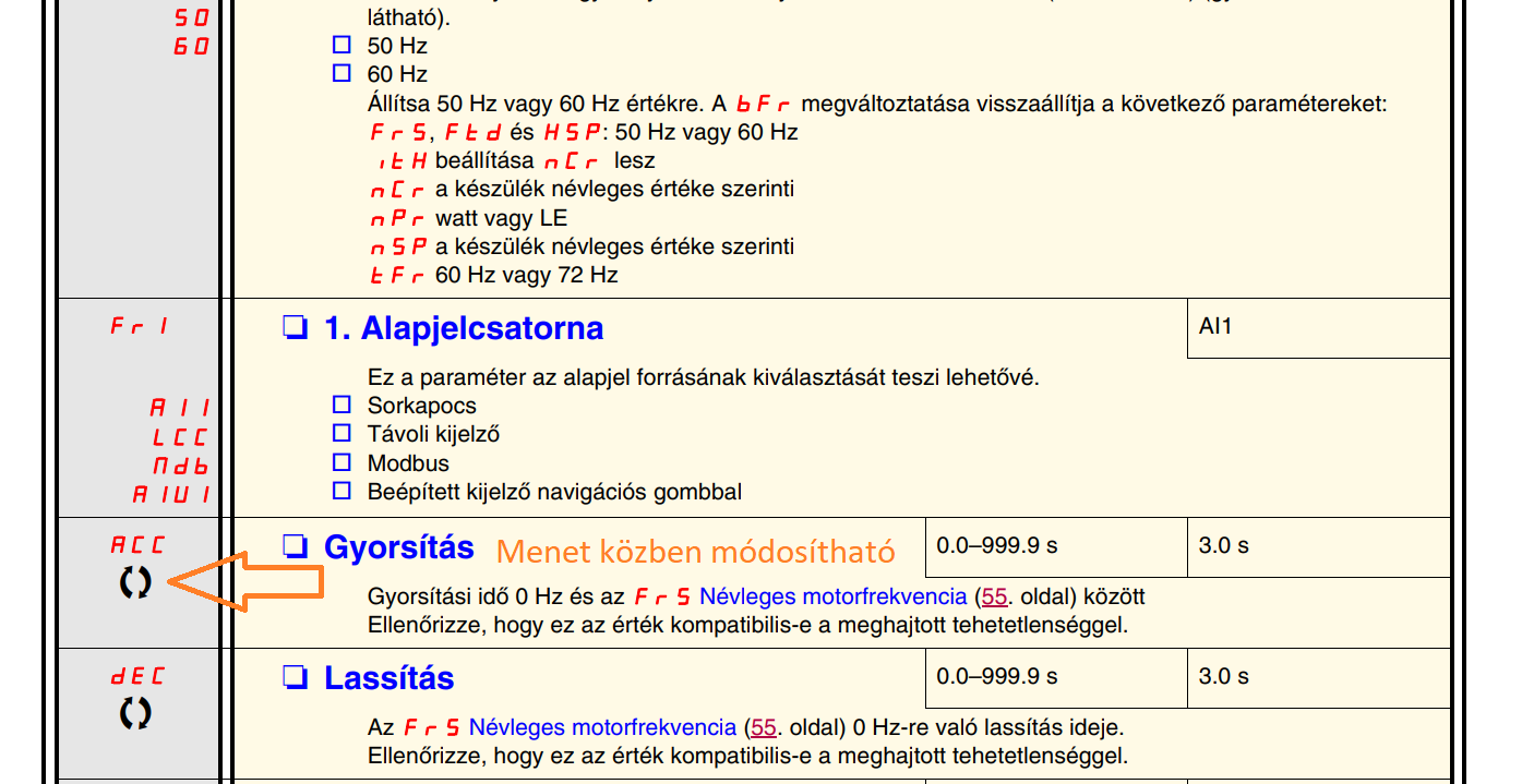

Szívok egy Schneider ATV12H075M2 frekiváltóval. Az előlapján lévő tekerővel szeretném állítani a fordulatszámot. Sehogy sem tudom erre rávenni van valakinek ezzel tapasztalata?
Integrated display with Jog dial--->már elvileg jól van állítva.
Olyan nincs hogy nem fér be!
ConF / FrI / AIUI
CtL / FLO / nO
CtL / FLOC / AIUI
Ezeket be kell állítani.
borvendeg
Köszi ezeket beallitottam. Lehet hogy ki-bekapcsolas ciklus kellett hogy életbe lépjen a változás?
Ahol van egy körbe futó oda vissza nyíl az menet közben
mídosítható, ahol nincs ott újraindítás aktíválja az új beállításokat.

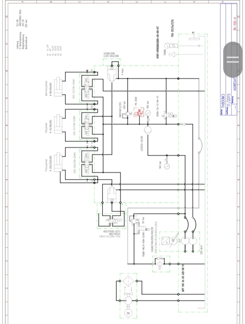

Hidraulikában jártas szakember segítségére lenne szükségem.Van egy gyári Weima brikettáló gép hidraulikus tápegységem.
Egy házi brikettáló gép  elektromos vezérlését szeretném megcsinálni hozzá,de a hidraulikában még nincs nagy tapasztalatom. A hidraulika rajzon nem ismerek minden komponenst, ehhez kellene egy kis segítség.
Köszönöm előre is.
