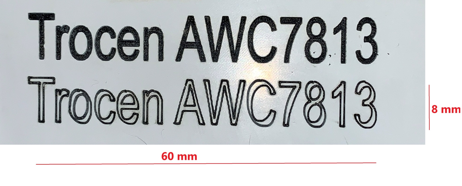

Elkezdtem építeni egy co2 gravír gépet, viszont jelenleg elakadtam, ebben kérném a nálam hozzáértőbbek segítségét, szóval kb. bárkiét :).
Készítettem a gépről egy videót, itt a lényegesebb elemei látszanak.
A munkaterület mérete kb. 650x450 mm.
A problémám, hogy ha vágok egy négyzetet, benne egy körrel, akkor a négyzet pontos, a benne lévő kör ovális.
Ha szöveget vágok vele, akkor a betűk torzak. Gravírozásnál jobb a pontosság, de ott sem az igazi.
Felvettem  a kapcsolatot a vezérlő gyártójával, aki előszőr arra akarta fogni a hibát, hogy az X és a 2 Y tengely nem párhuzamos-merőleges egymással. A vezérlőn a javasolt beállításai után a vágott betűk minősége javult, de a kör ugyan úgy ovális.
Ezután azt mondta, hogy az Y tengely hajtása gyenge, nem tud lépést tartani a két oldal egymással, és ellipszis lesz belőle. Azt javasolta, hogy a két oldalra tegyek külön motort.
A 2 Y oldal egy 8 mm-es lineáris tengellyel van fixen összekötve, a hossza 940 mm.
A motor Nema23 1.9Nm, az áttétel 2:1.
A 2 db Y kocsi Z1 előfeszítésű, viszonylag nagy erő kell a kézi mozgatásukhoz (az egyszerű kínai linár kocsikhoz képest).
A teszteket 100mm/s-al készítettem, a gyártó által javasolt különféle beállításokkal.
Kérem, ha bárkinek van ötlete, hogy mi lehet a probléma, segítsen.
Előre is köszönöm!
(Ha esetleg rossz helyre írtam, kérem a moderátorokat, hogy helyezzék a megfelelő helyre, köszönöm!)

Kisebb sebességnél (20-30 mm/s) is marad az ovalitás?
nábrok
Ma este tudom megpróbálni, a kínai is most azt javasolta, hogy próbáljam meg 10 mm/s-el.
nábrok
Vágtam 100 mm-es köröket:
-100 mm/s-nél kb. 1,5-2 mm
-30 mm/s-nél kb. 0,4-0,5 mm
-10 mms-nél kb. 0,2 mm
hiba van a körben.
A szöveg ugyan olyan torz 10 mm/s-nél mint 100 mm/s-nél.
Nagyon szép munkát végeztél a gép építésében gratulálok.
Felezd meg a léptetőmotorok jelenlegi felbontását és teszteld.
Robsy1
Köszi az újabb teszteket.
Sajnos jelenleg nem jók a géped X, Y hajtástechnikai kinematikai/dinamikai tulajdonságai, képességei. Ez bizonyos tartományokban túl nagy lengéseket, rezonanciákat okoz, emiatt nem tudja lekövetni az elméleti pályagörbét csak jelentős hibákkal, torzulásokkal.
A Robsy lineáris, körmozgás kinematikai mérőrendszerrel ez egyből kimutatható, bemérhető lenne. A Robsy kinematikai mérőrendszer pont az ilyen hibák felderítésére hatékony eszköz.
Ha Bp.-en vagy, ingyenesen bemérem Neked, és megoldjuk a problémákat. Csörrenj rám, és telefonon is pár dolgot megbeszélhetünk, amik okozhatják a geometriai eltéréseket.
nábrok
Köszönöm, ez az első ilyen "építményem" :)
Még erősen építés alatt van, lesz komolyabb lézertáp, cső, dupla fújórendszer...
Jelenleg 3200-ra van beállítva, este megduplázom.
Most is azt írta a kínai, hogy 2 motorra van szükség, és akkor jó lesz.
Nyílván egészségesebb lenne, ha középen lenne a motor, vagy 1-1 mindkét oldalon, de mielőtt beruházok és átépíteném, szerintetek létezhet, hogy ez a tengely ilyen szinten csavarodik, és ez okozza a torzulásokat?
