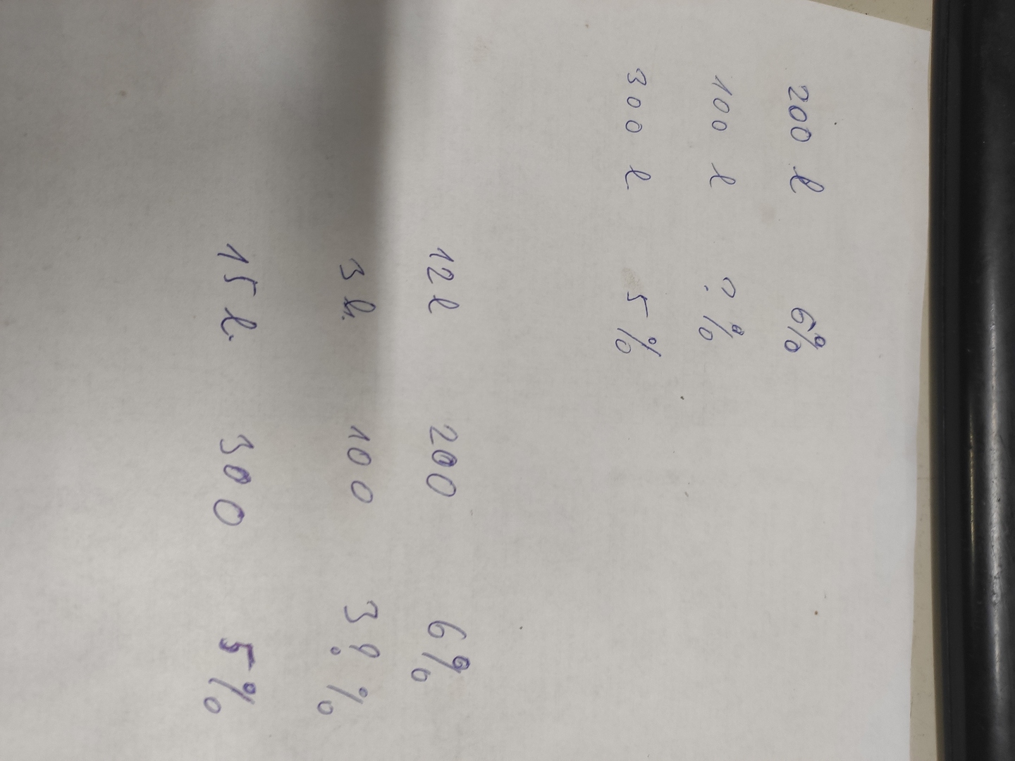

Talán általános iskolás feladat -így szégyenletes-,  de nem igazán akarom elkapni a fonalat. :(
Adva van 200 liter 6%-os oldat. (térfogatszázalékról lesz szó végig)
Ehhez nekem hány %-ra bekevert 100 liter oldatot kell adnom, hogy 300 liter 5 %-os oldat legyen a végeredmény?
bundyland
Nekem 3% jött ki, de nézzük a többieket.
No, papír, ceruza, arányosságok, és nekem is 3%-jött ki.
Nagyobb volt az ijedelem.
bundyland
Én bonyibban csináltam, egyenletet írtam fel. :-)
Még az nem világos, hogy folyadékoknál az oldószer és az oldandó anyag térfogatát egyszerűen össze lehet-e adni, vagy a végeredmény nem a kettő térfogat összege lesz?
Mondjuk itt nem olyan vészes mert relatív kis százalék az oldandó anyag.
