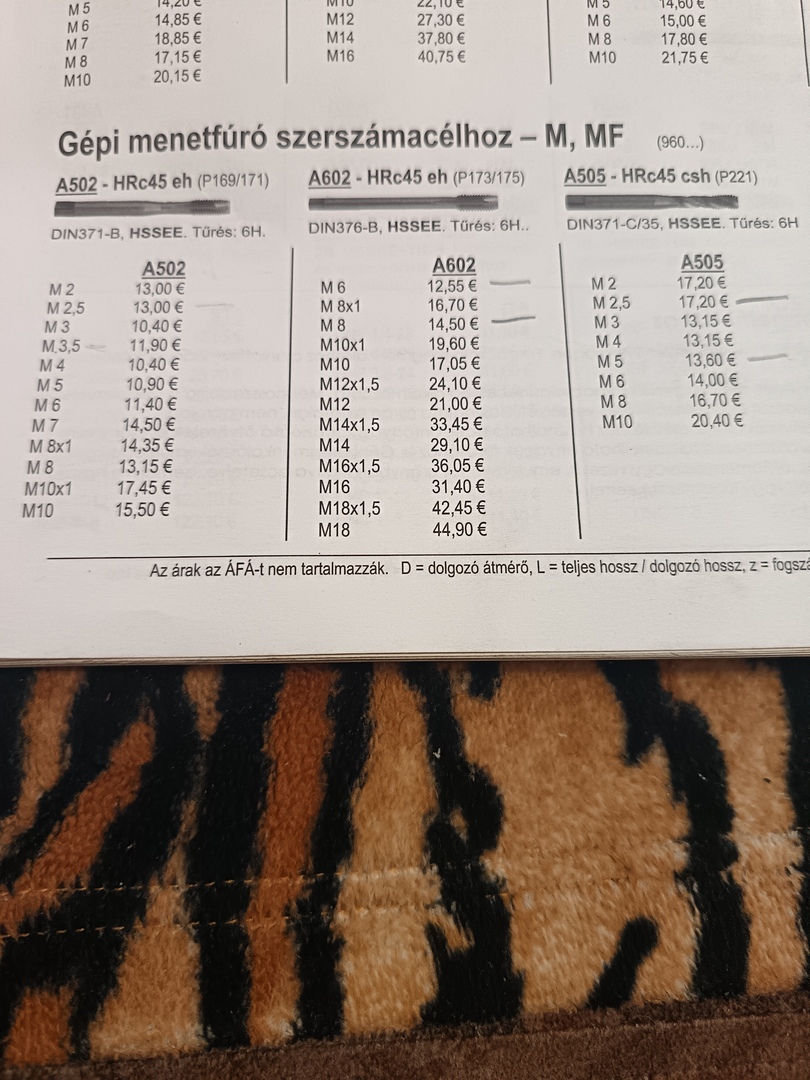

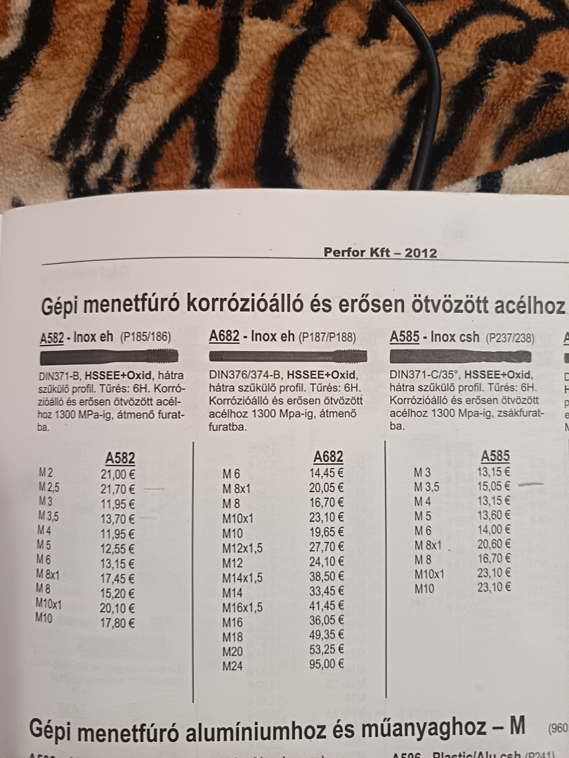

Nekem ezek a menetfúrók beváltak, amikor problémás anyagba kell menetet fúrni. Nem olcsó de legalább jó, sajnos ez is mindig rendelős.
