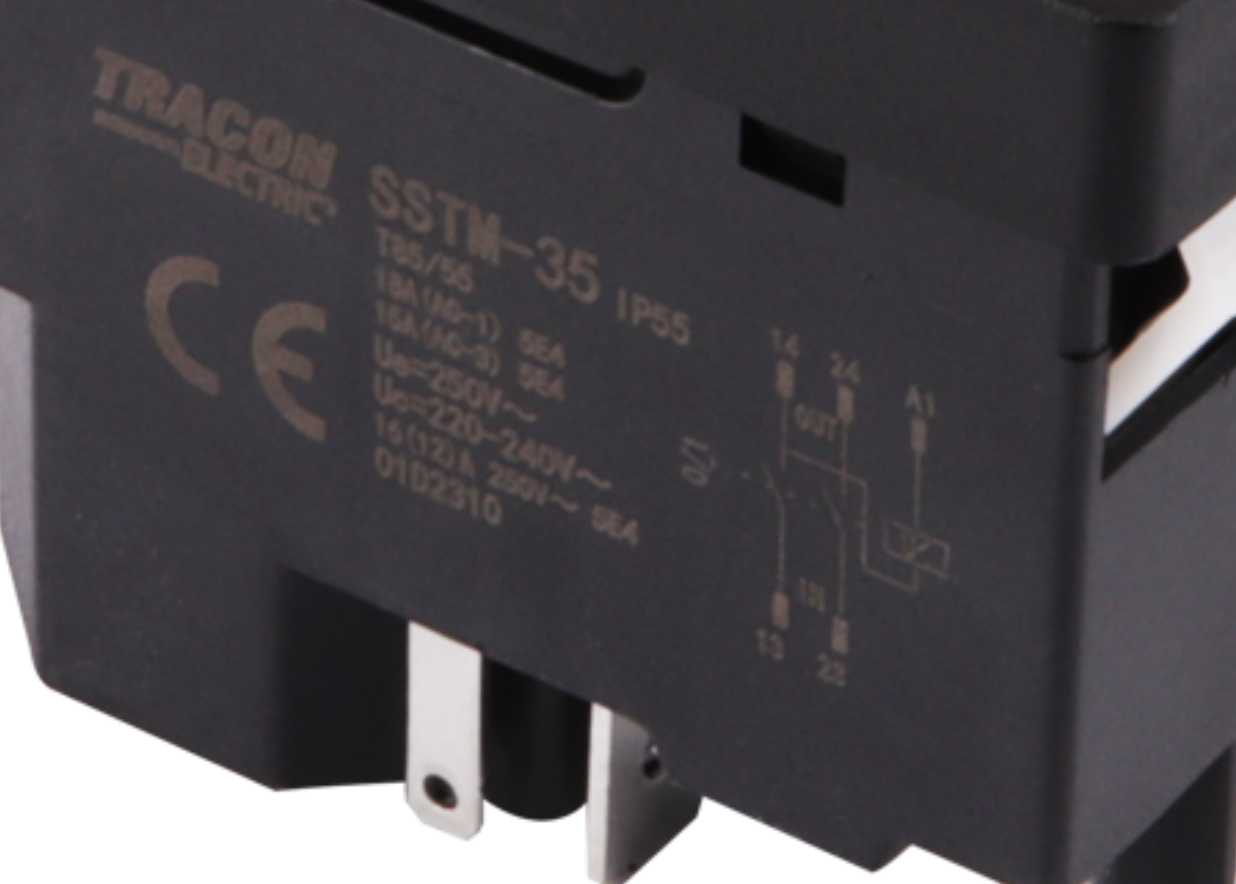

Vettem egy SSTM-35 feliratú kapcsolót.
Elvileg öntartó.
Hogyan kellene bekötnöm, hogy az öntartás megvalósuljon?
Bár a szám nem stimmel, kapcsolási rajz szerint EZ LENNE AZ.
A motor forog, amíg nyomva tartom a gombot, de nem marad bekapcsolva.
A segéd érintkező nem sípol egyik saruval sem.
SSTM-35 bekötése:
13-->N Bemenet
23-->L Bemenet
14-->N kimenet
24-->L Kimenet
24-->A1 összekötni.

Ezer köszönet!
Józsinak és Dénesnek is!
Nem tudom, hogy hogyan csinálták, de percre egyformán jött a segítség Józsitól és Dénestől!

Hol található meg az eredeti számozás?
Nem találtam olyan rajzot amin ezek a számok szerepeltek volna!
A kapcsoló oldalára van szitázva. [#eplus2]

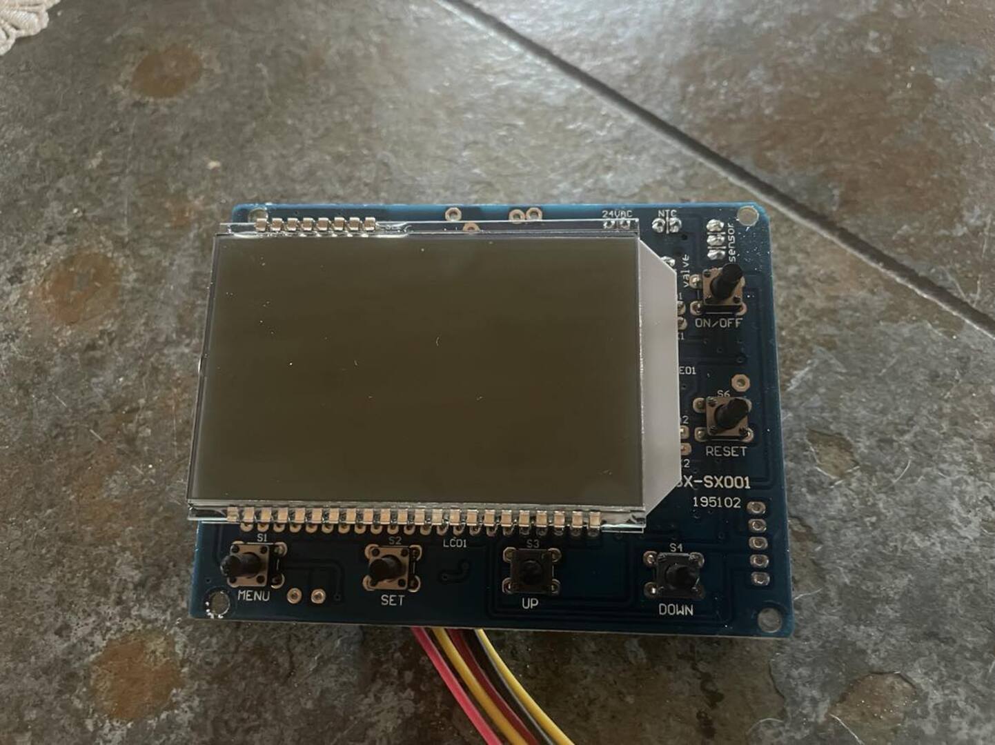

Folyadék adagoló műszert keresek, ami inpulzus jelet fogad, és egy numerikus billentyűzeten tudom megadni az aktuális adagolás mennyiségét. Vízet adagolnák betonkeverőbe.Mágnes szelep, impulzus átfolyásmérő adott.
Előre is köszömöm
 Lovász Tamás
Nekem van egy Bürkert átfolyásmérőm, digitálisan állítható rajta a kívánt mennyiség. Mágnesszelepet vezérel.
Programozható vízadagoló
Nagyon pontosan beállítható vízadagoló.
Fogad szinte minden impulzusos szenzort. 10ml pontosság is elérhető.
Mi egy pár ügyfelünknél telepítettük, az egyik pékség és már 2 éve 24 órában használják.
TomDog
Szia
Külső nyomogombokat (start-stop ) tudok hozzá adni?
Kivezethető a Start/stop egy nyomogomb.
TomDog
Köszönöm mindenknek a segítséget. Eddig a ZJ-LCD-M tünik a jobb megoldásnak
