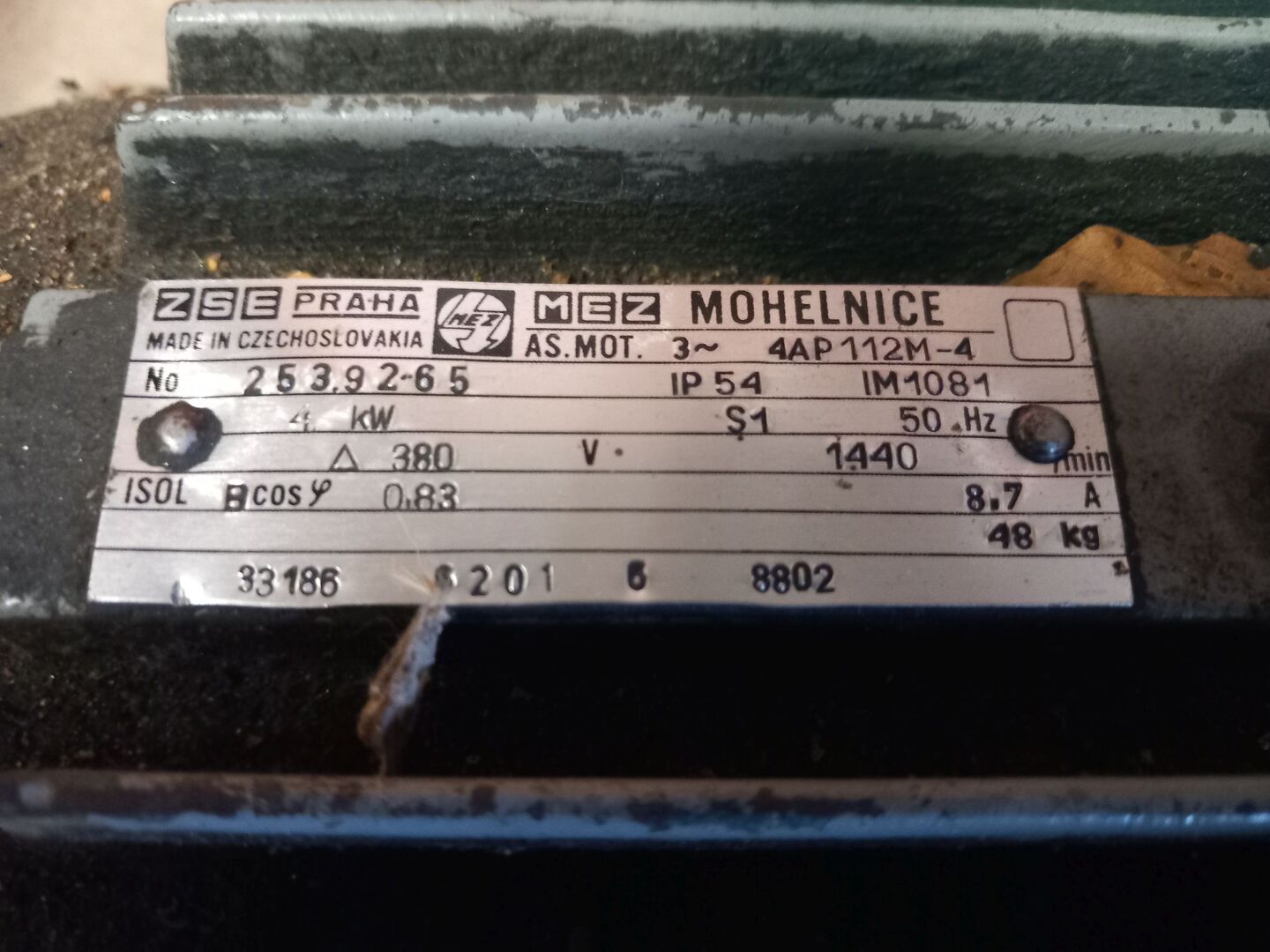

És akkor itt a kérdéses 4Kw-os motor:
4. Cseh Motor adattábla: 4kW, 380 Delta, 8.7A, cosf 0.83
Mért áram 400V csillag: 4.3A
Mivel az előző 3 motorhoz képest ez csak a ráírt felét veszi fel, ezért úgy gondolom, hogy át lehet kötni deltába, és így lesz deltában 4kW-os a teljesítménye.
És akkor itt jön a nehezítés, hogy deltába átkötve ezt a motort, a 3XC16 kismegszakító leugrik...

Csillagba szépen felpörög a motor, de ahogy átkapcsolom deltába azonnal lemegy két kismegszakító.
Érdeklődnék, hogy valakinél 3*C16-ról stabilan el tud indulni egy 4kW-os motor?
Szvsz bírnia kellene. Inkább valami elkötésre gondolj, pl azonos a forgás irány csillagban és deltában, vagy bármi más további hiba a kapcsolónál?

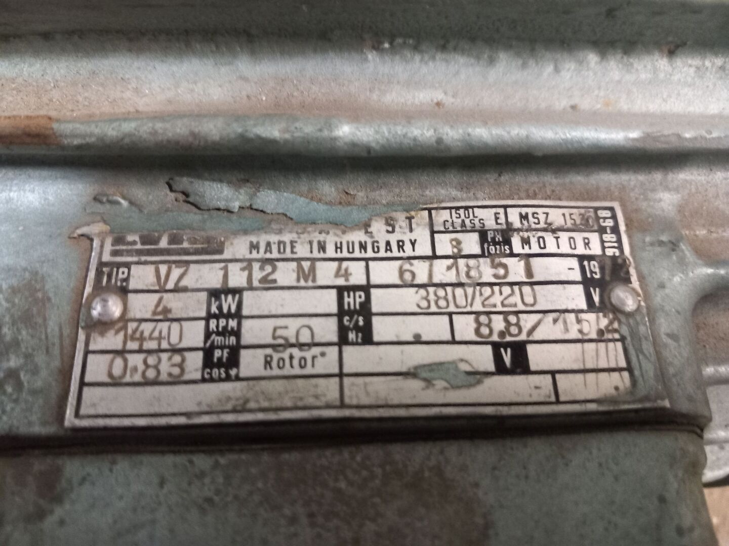

Viszont nem hagyott nyugodni, hoztam egy EVIG 4kW-os motort.
 Y380V / D220V 8.8A / 15.2A
Na ezt a motort vagy 20-szor ki be kapcsoltam, stabilan megy, nem vágja le a kismegszakítókat, pedig ez is 4kW-os.
A két motor áramfelvétele is azonos a tábla alapján, csak az EVIG-et csillagba kell kötni 380V-ra  a Cseh motort pedig deltába 380V-ra.
A Cseh motornál a csillag delta kapcsolót kihagyva, és direktbe deltába kötve is lemegy a kismegszakító, pedig elvileg hasonló áramot vesz fel mint az EVIG.
